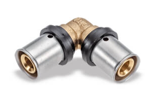

Hier würde ich ebenfalls bei den o.g. Fußbodenheizung Tipps bleiben. Nimm die Rohre in der Dimension, wie Du sie brauchst (MSVR) und die passenden Fittinge. Empfehlenswert Pipetec Rohre und Fittinge. Nimm aber die ordentlichen Fittinge. Pipetec gibt es auch bei anderen Anbietern. Kann man sogar bis 32mm mit der Handpresse pressen.
Bitteschön. Alles auch schon so selbst verbaut.
Kannst auch die teuren Rohre/Fittinge von Geberit (Mepla) oder Viega (Raxofix) nehmen. Die sind aber tatsächlich viel teurer und bedürfen z.T. spezieller Pressbacken. Ich sehe keinen Mehrwert (teilweise Wasser mit Raxofix gemacht und dann auf Pipetec umgeschwenkt).

Falls du eine Mischung aus Markenname & Preis/Leistung haben willst, kannst du vom Geberit auch FlowFit nehmen - es gibt im System auch eine (vergleichsweise) günstige Handpresse für die Fittings. Ich fand es (auch für Laien wie ich) ziemlich gut zu verarbeiten, und das Sortiment an Fittings und Rohre ist entsprechend sowohl für TW/WW als auch für Fußbodenheizung ausgelegt.
Ich habe es jedoch vorwiegend deswegen genommen, weil wir auch ein Bad im Geberit GIS System gebaut haben, und da gibt es die eine oder andere Vereinfachung, wenn man im System bleibt.
