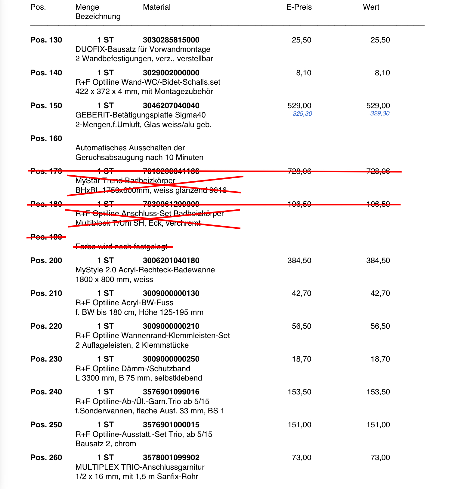

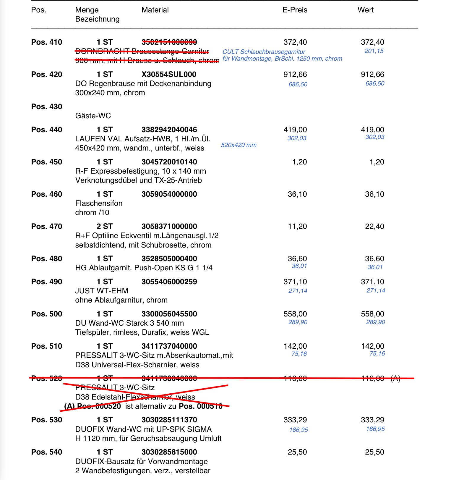

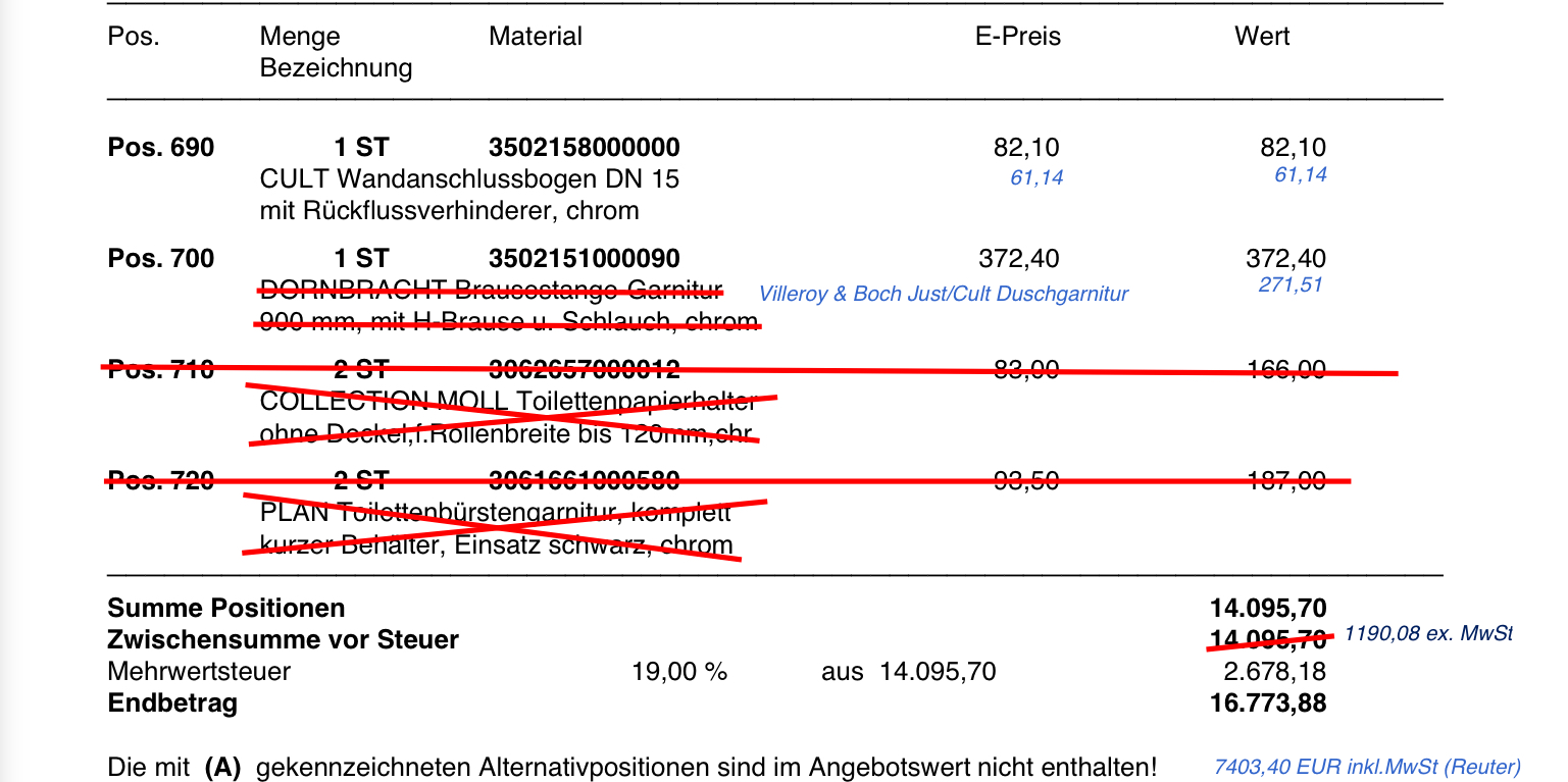

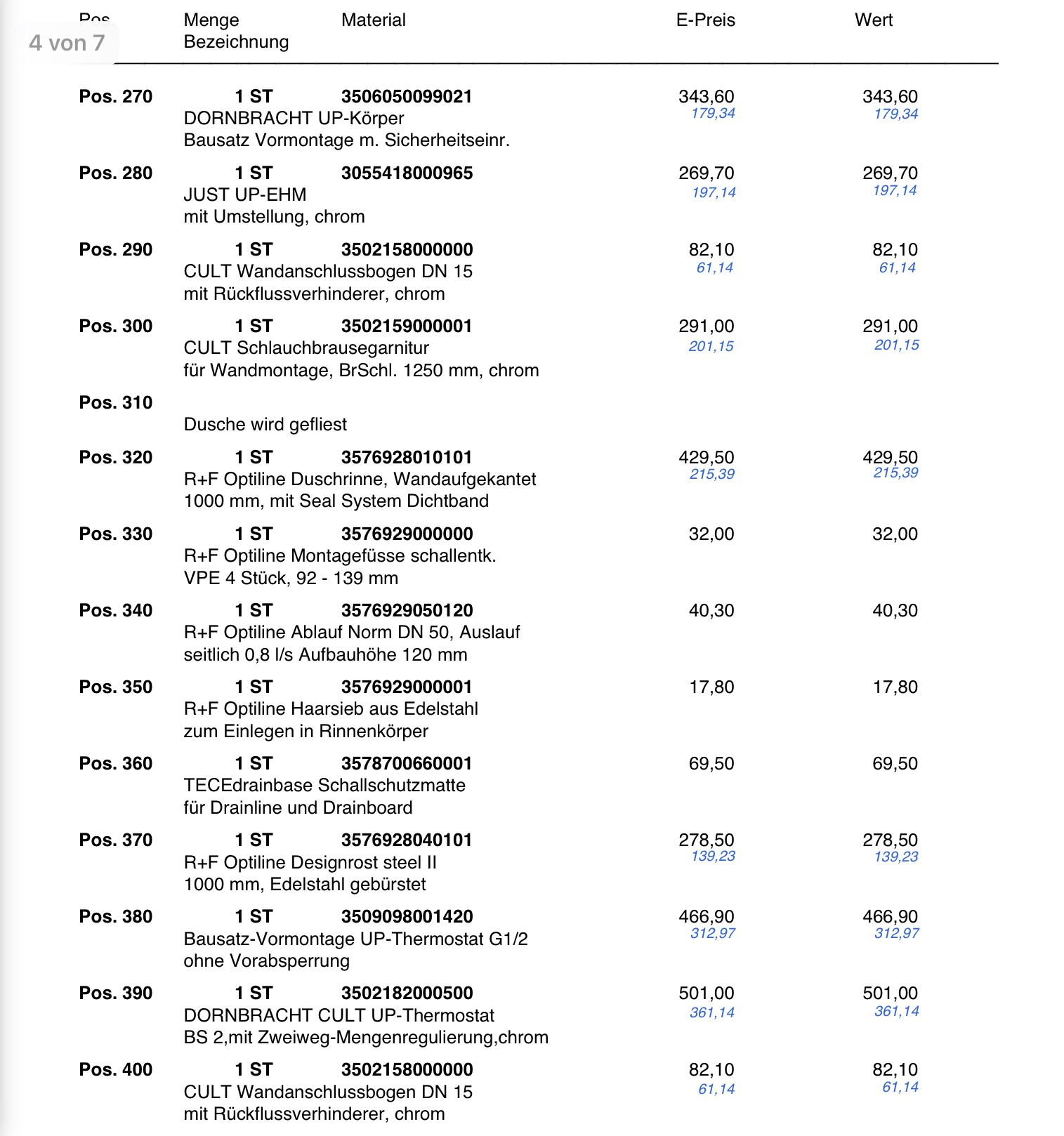

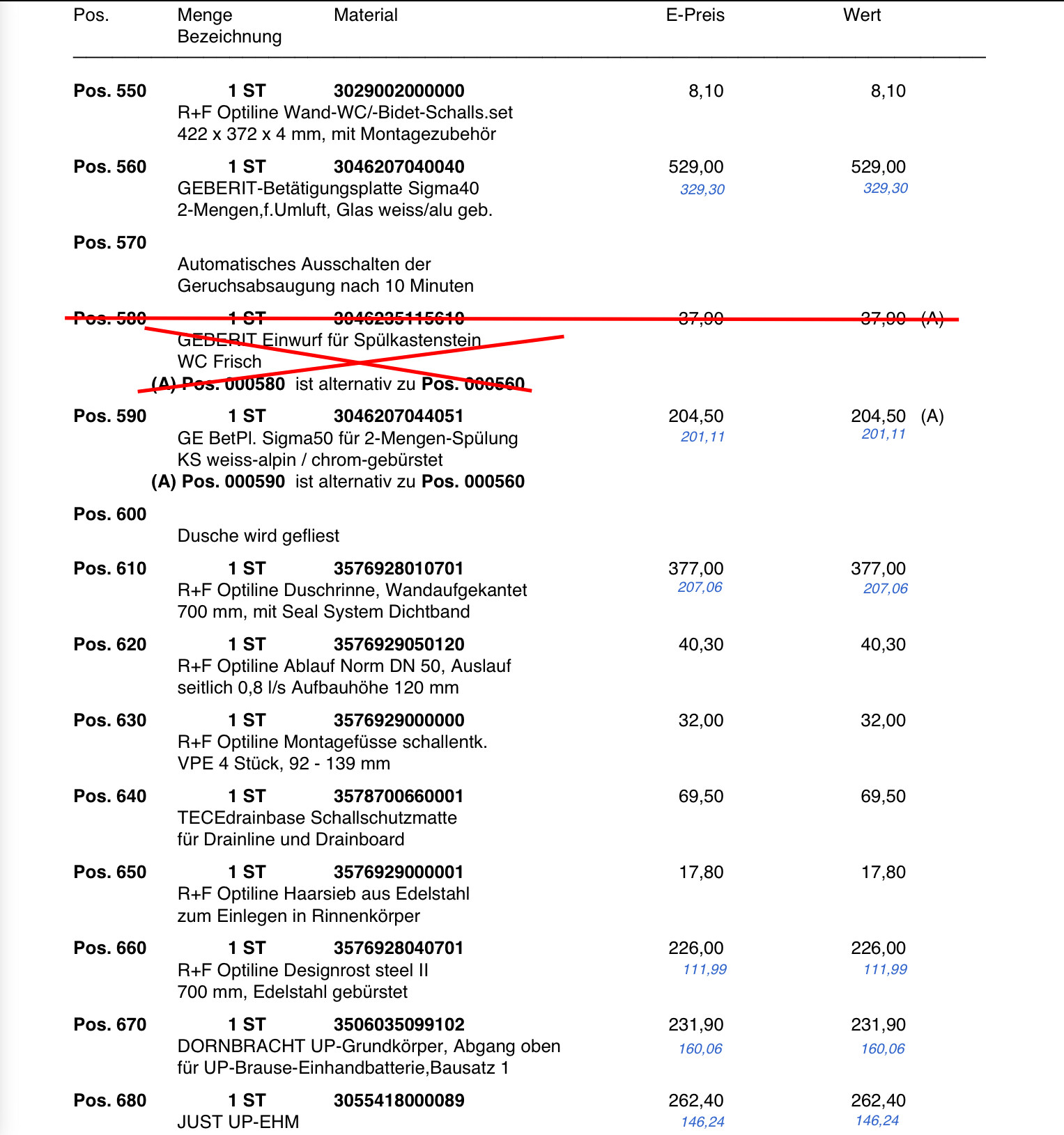

ruppsn
@ruppsn
Wie schaffst du es bei Reuters für 7500€ zu konfigurieren? Whirlwanne oder derartiges dabei?
Nee, nichts Besonderes aus meiner Sicht. Allenfalls die Geberit DuoFresh vielleicht, die fliegen aber vermutlich raus, den Olf muss dann halt die Kontrollierte-Wohnraumlüftung rausschaffen. Ansonsten finde ich da jetzt nichts so Außergewöhnliches dabei.
(Preise in blau ist Reuter, brutto. Preise in schwarz ist Großhandel und zwar netto!)
Rechnungs-/Preisliste mit Positionen, Mengen und EUR-Preisen (Pos. 110 gestrichen).
Produktliste mit Bezeichnungen, Mengen, Preisen; rote Streifen kennzeichnen gestrichene Positionen.
Preis- und Positionsliste der DORNBRACHT-Teile (270–400)
Preislisten-Seite mit Positionen, Mengen, Bezeichnungen, Material, Preisen und Werten.
Tabellarische Preisliste mit Positionsnummern, Bezeichnungen und Preisen; rote Linie markiert.
Rechnungstabelle mit Positionen, Mengen, Bezeichnungen, Preisen und Zwischensumme; einige Zeilen durchgestrichen.
