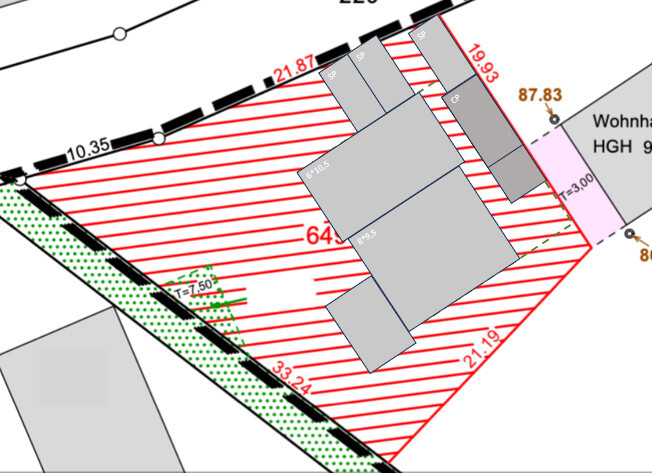

Das Haus mit 12*12 funktioniert. Ich sehe zum Nachbar keinen Abstand verletzt. Die 7,5 m Baulast sind doch eingezeichnet.

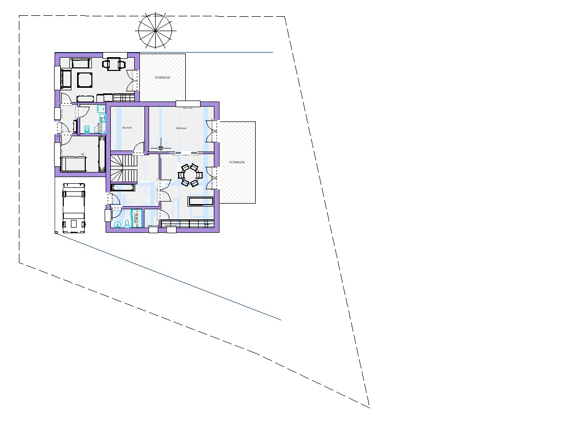

Grundstücksplan mit Gebäudefläche, Randlinien und roten Planlinien
Der Einliegerwohnung und dem Elternbereich tut der etwas größere Bereich gut. Der Wohn- und Kinderbereich darf gern etwas kleiner sein.
Der Versatz soll eine Steinbreite sein.
Dann sieht Deine Optik auch in der Realität so aus.
Ich würde eventuell noch die Terrasse etwas einrücken, damit mind 50% überdacht sind.
Wenn ich das richtig interpretiere, ist der Allraum jetzt um Souterrain, wo bisher die große Kritik gegen die Einliegerwohnung kam. Damit geht die beste SW-Seite an Schlafzimmer und Büro. Das wollen wir nicht.

Skizze verstehe ich. Ich überschlage darauf ja nur grob. Split Level Ansatz verstehe ich auch vom Konzept.
Du hast doch da wo gebaut wird keinen Hang.
Der N ist auf 87.50, der O auf ungefähr 86.70, S auf 86.30 und W auf 86.9.
Das Nachbargebäude endet bei 86.74 und steht komplett raus. Es ist auch mit 3 Stufen angehoben.
Ja, passt. War schon spät gestern.

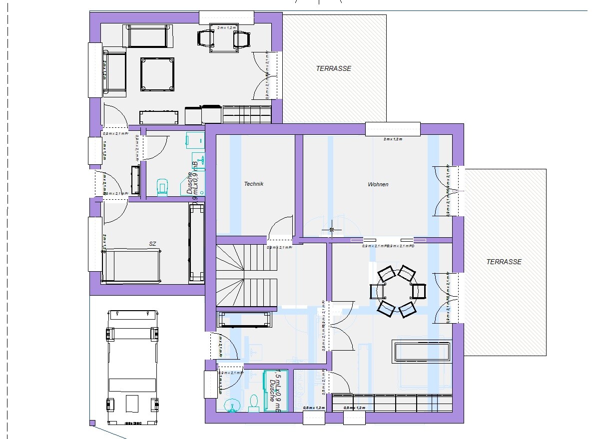

Ich versuche morgen mal selbst was zu skizzieren. Mein Grundgedanke dabei ist eher die NOS Flanke zu nutzen und den Garten hinter der Garage einzubinden.

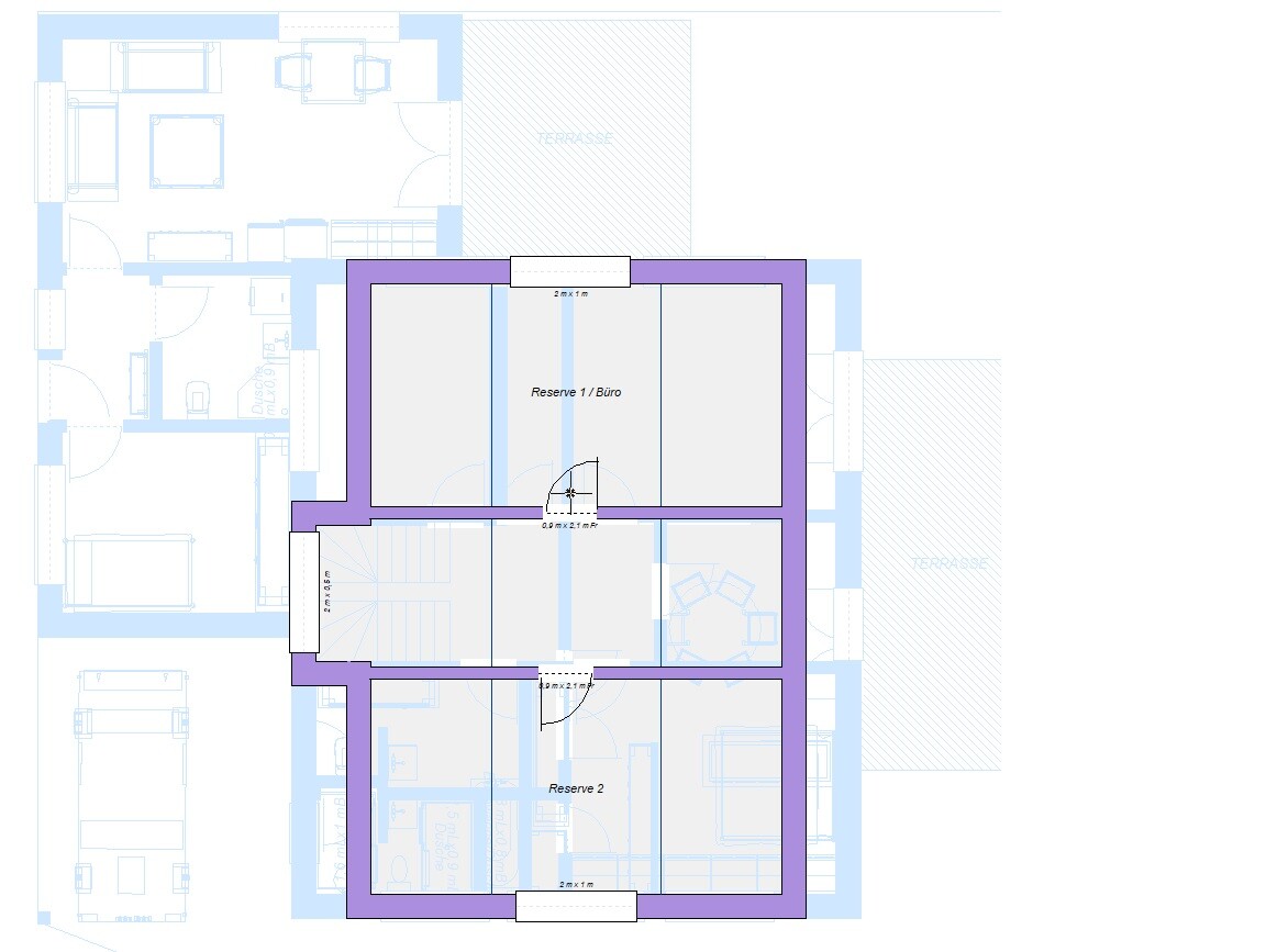

Yvonne hat mich irgendwie noch auf diese Idee gebracht mit Ihrer Ansicht aus #45.

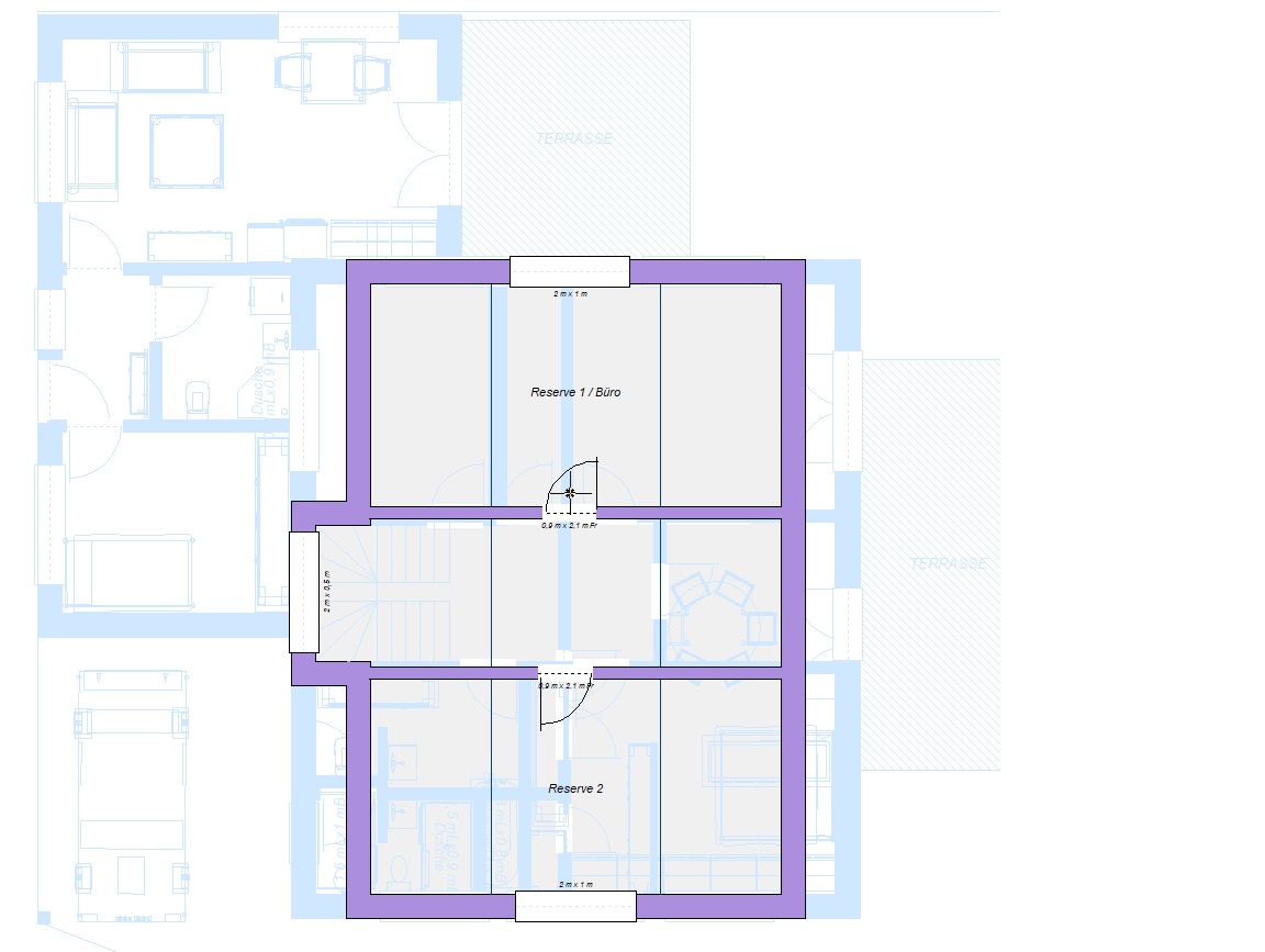

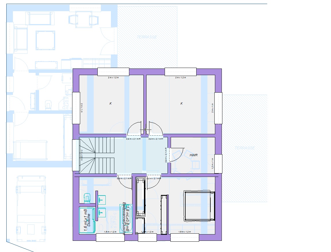

Grundriss eines Hauses: zwei K-Zimmer oben, Flur, Treppenhaus, HWR, Bad, Terrasse rechts.
2D-Grundriss eines Hauses mit Reserve 1 Büro und Reserve 2 Räumen, Innenräume

Kern der Idee ist die Anordnung der Einliegerwohnung im Osten als Anbau auf einem frei wählbaren Höhenlevel. Dort ist sie auch wirklich auf Zwergengröße zusammengeschrumpft und man könnte sie vermutlich auch noch nachträglich bauen. Das kostet Euch etwas Garten, da das Objekt zentraler steht, aber Ihr habt die wichtige Süd- und Westsonne im Haus und der Einlieger hat auch noch Südsonne mit eigenem Gartenzugang. Das ganze ohne jegliche Abgrabungen oder Löcher, in die man plumpsen oder wo die Sintflut sich drin sammeln könnte.
Alles andere darüber hinaus ist Komfort.
Ja, ein Haus mit Einliegerwohnung ist nun mal Komfort. Und wenn man 150qm, was an sich nicht größenwahnsinnig ist, mit einer zusätzlichen ansprechenden Wohnung ausstattet, dann ist das entsprechend des Wohnkomforts.
