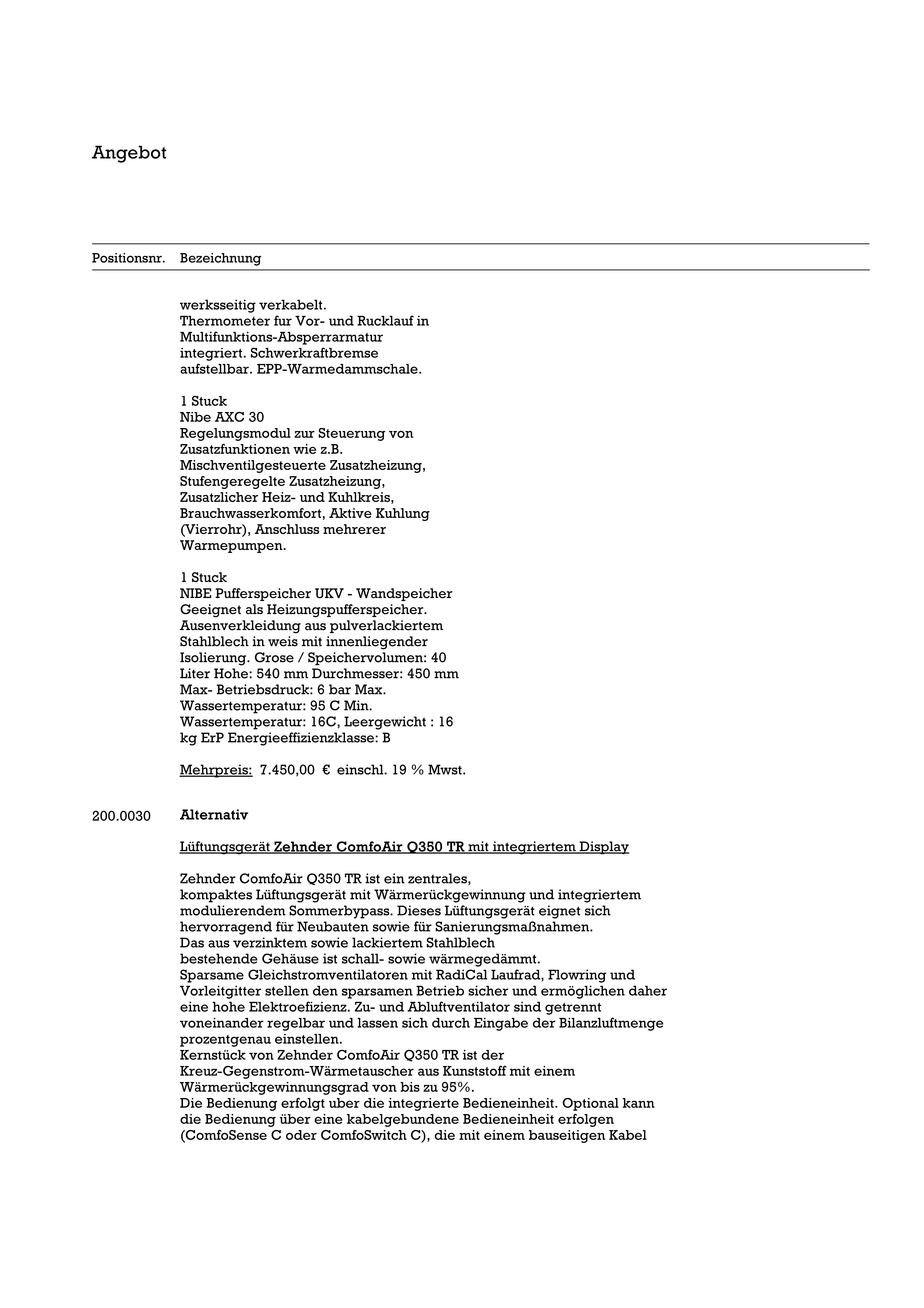

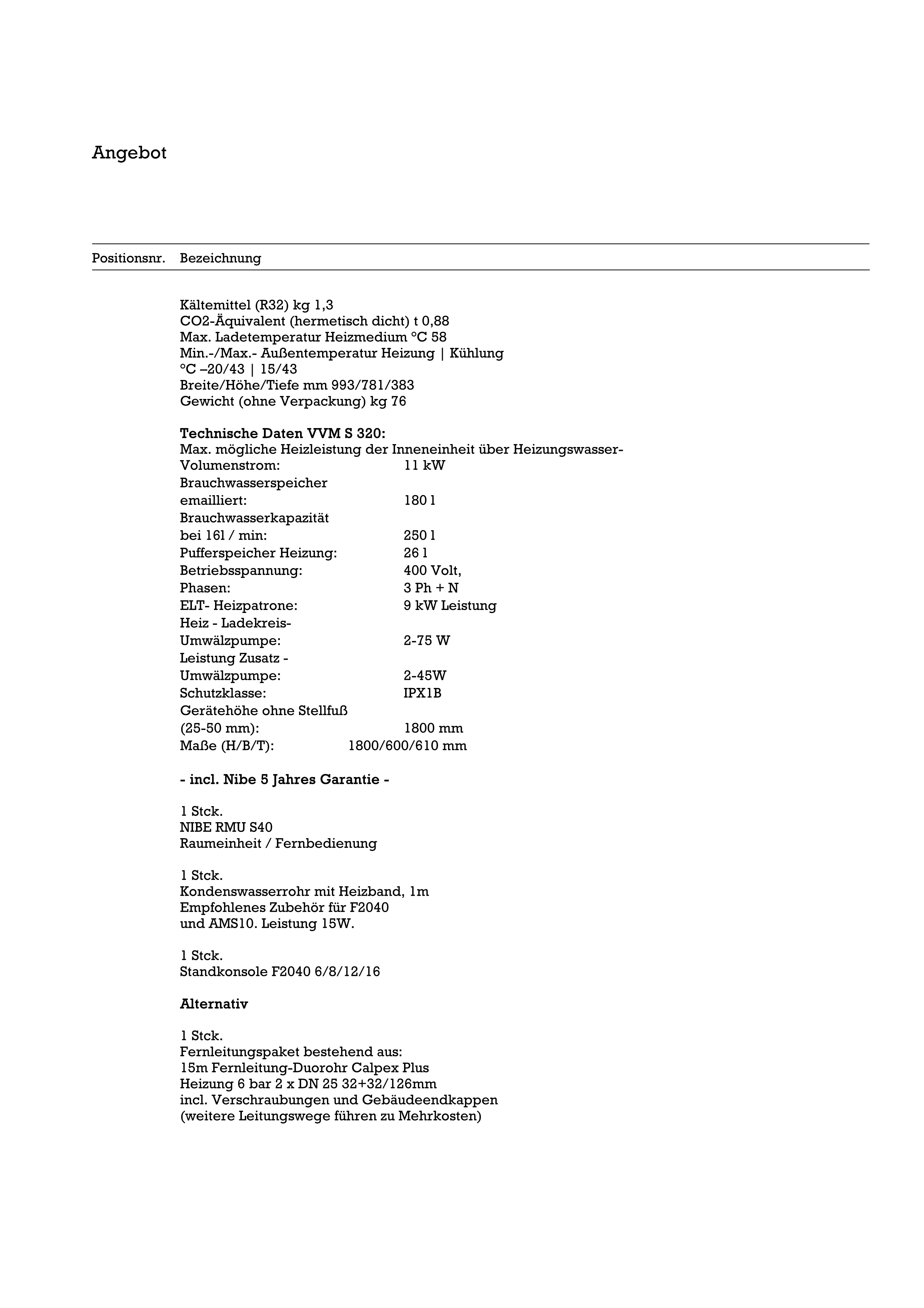

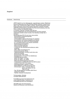

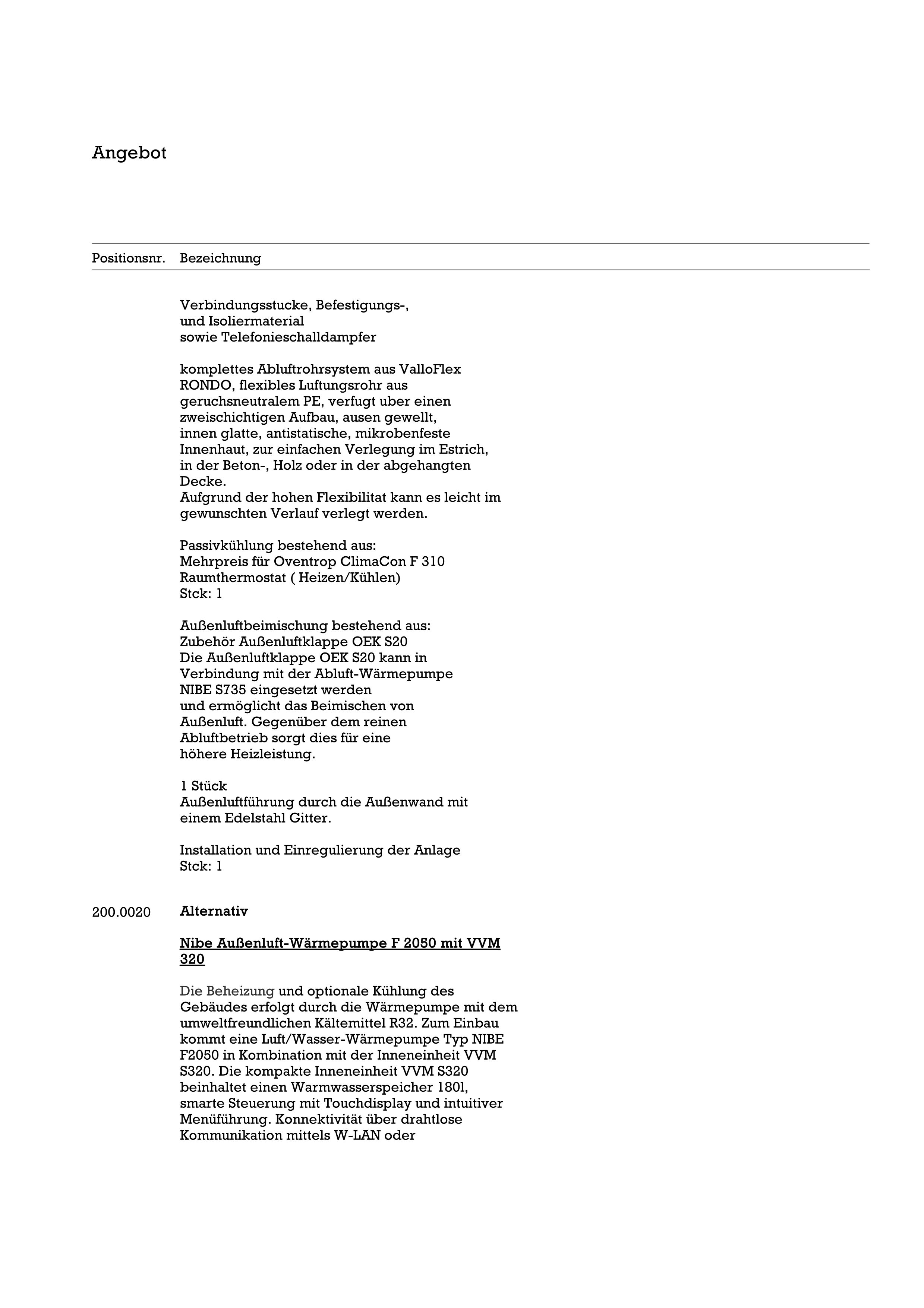

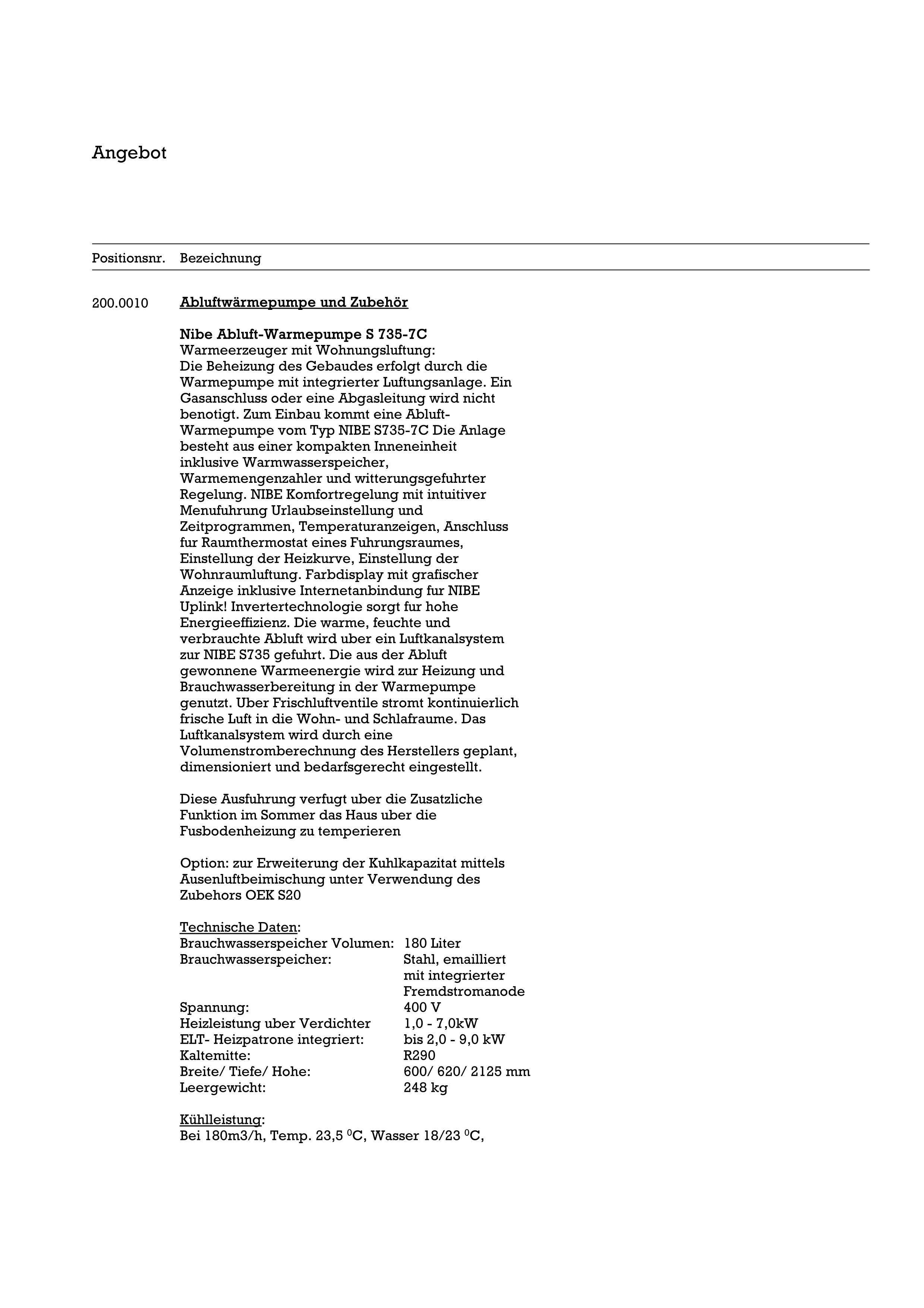

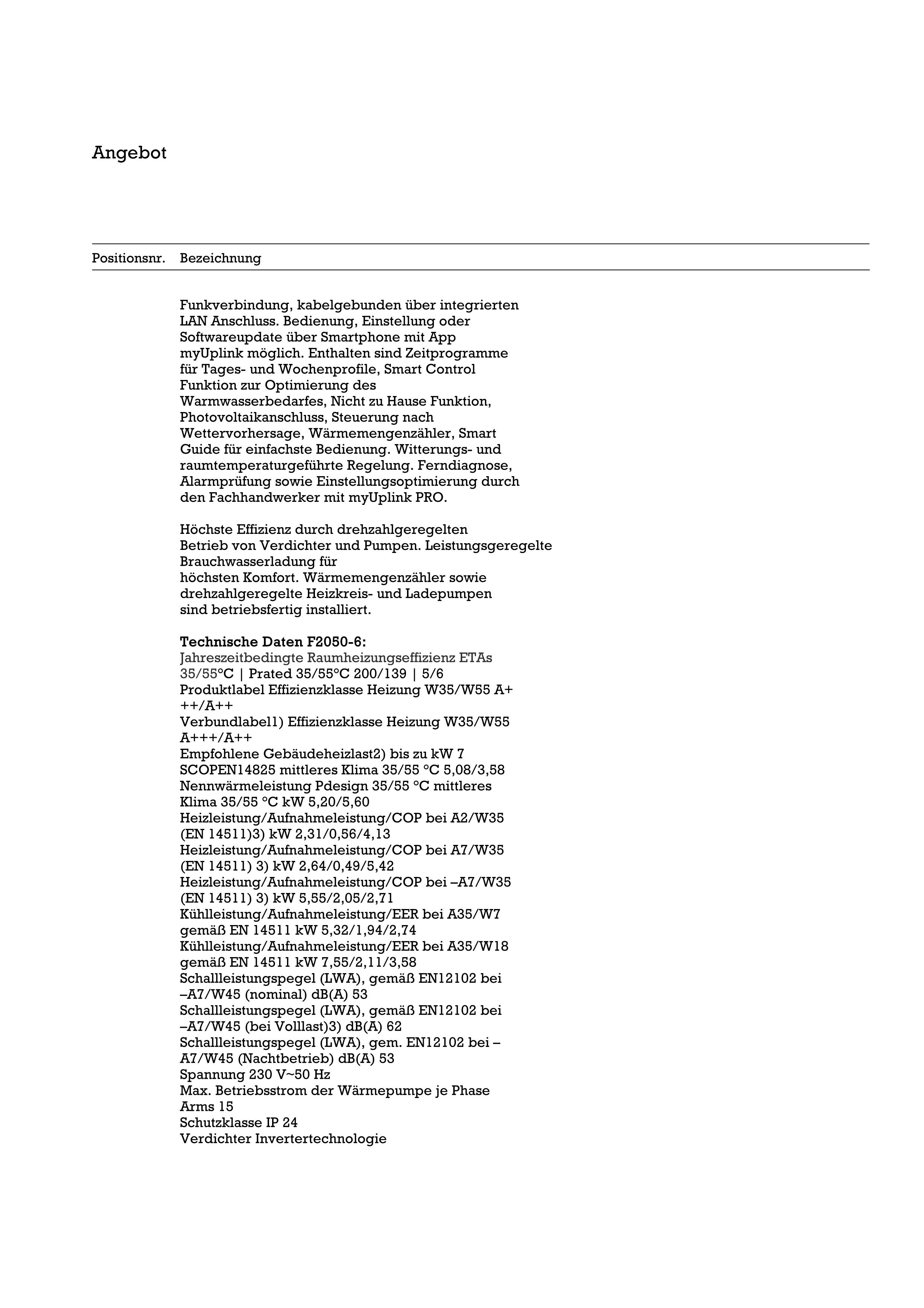

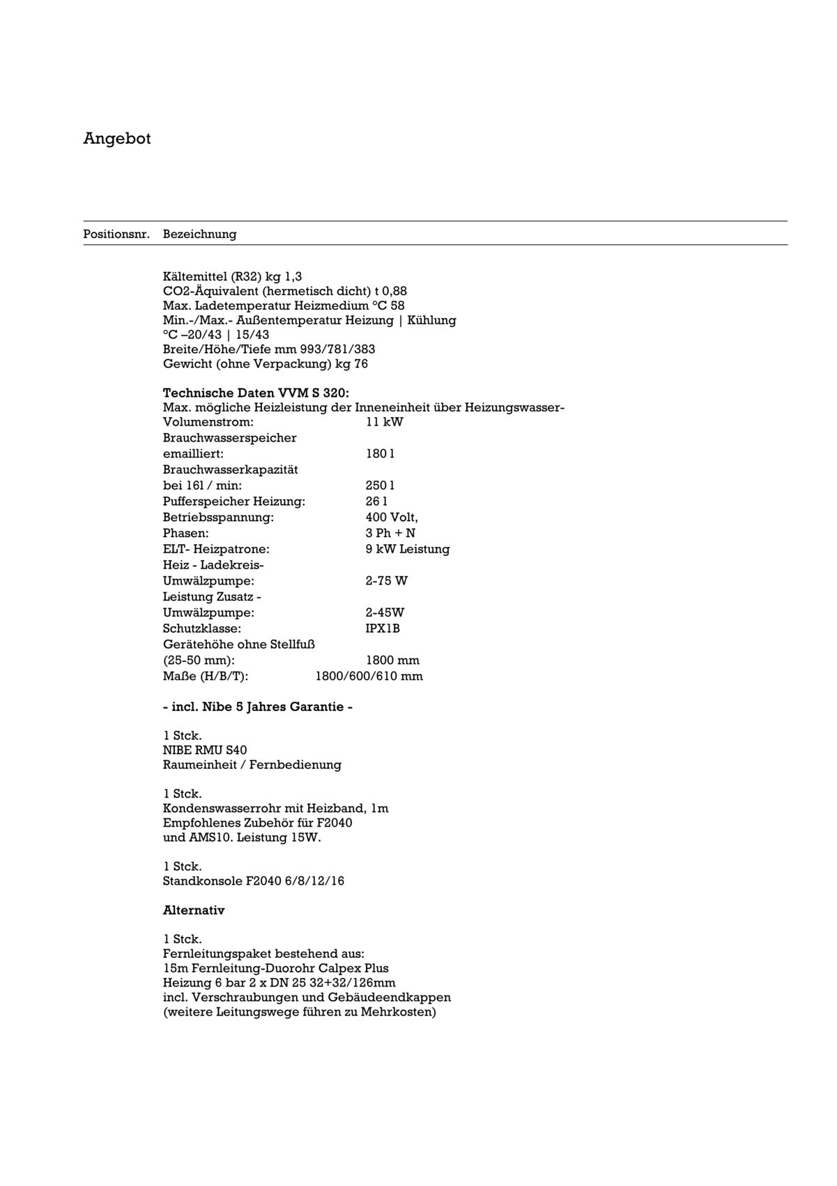

Wir planen aktuell den Neubau eines zweigeschossigen Einfamilienhauses mit ca. 200 qm Wohnfläche im nördlichen Niedersachsen.
Unser GU schwört dabei auf Wärmepumpen vom Hersteller Nibe, da würde mich schon einmal interessieren, ob da jemand Erfahrungen zu teilen kann.
Konkret steht bei uns jetzt auch die Entscheidung an, ob wir
  • eine Abluft-Wärmepumpe (Model S 735-7C) mit dezentraler Zuluft

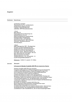

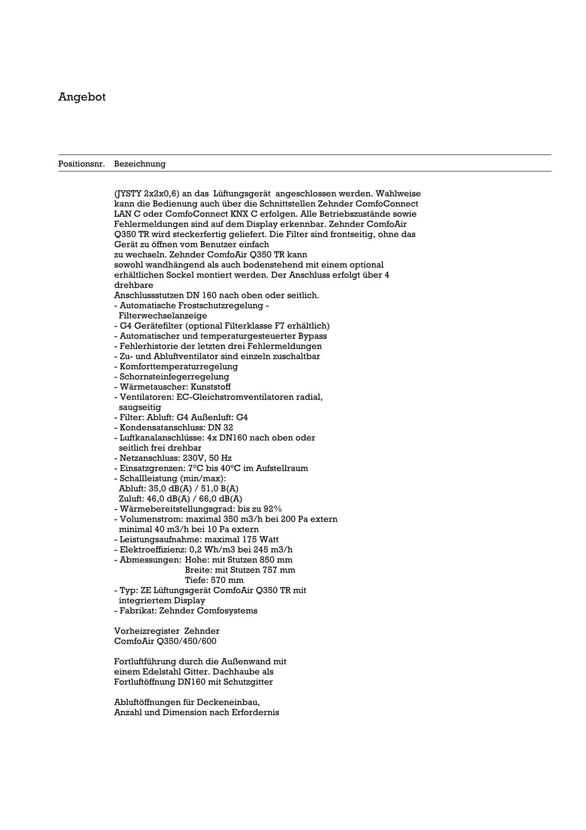

  • oder eine Luft-Wasser-Wärmepumpe (F 2050 mit VVM 320) und eine zentrale Lüftungsanlage (Zehnder ComfoAir Q350 TR) für 7.450,00 € Aufpreis
einplanen.

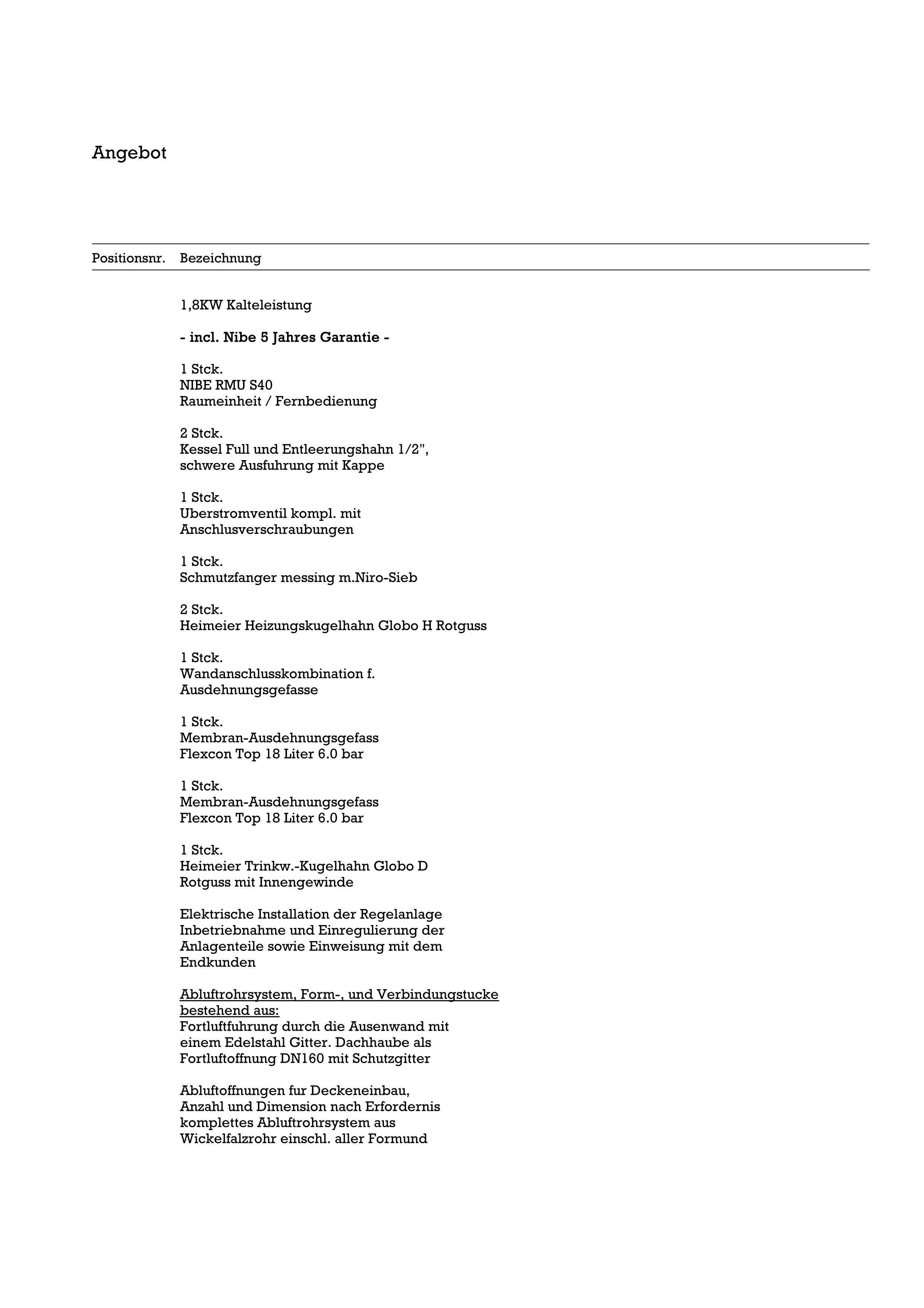

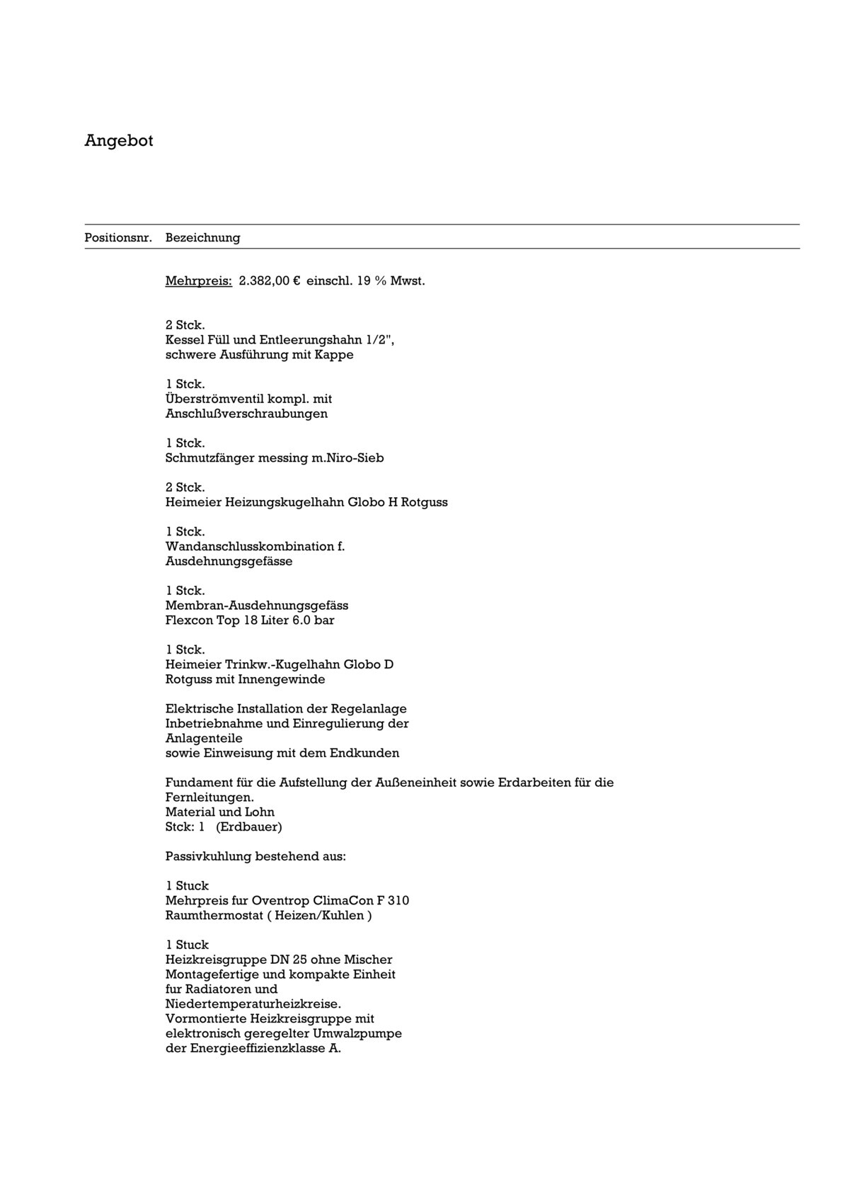

Ich habe mal die Seiten des Angebots dazu als Anhänge eingefügt.
Wir tendieren aktuell zu der Lösung mit der Luft-Wasser-Wärmepumpe mit Außengerät, weil wir nicht sicher sind ob wir mit der Abluft-Wärmepumpe unsere Komforttemperatur im Winter erreichen. Außerdem erscheint mir als Heuschnupfen-Geplagter eine Lösung mit zentraler Zuluft ganz attraktiv wegen der Möglichkeit einer zentralen Filterung.
Allerdings wollen wir jetzt auch nicht 7500 € aus dem Fenster werfen, wenn real kein Mehrwehrt dahinter steht. Kann da jemand Rat zu äußern?
(Falls es hilft, kann ich die technischen Daten der Wärmepumpen auch in eine Antwort im Thread kopieren, ich wollte den ersten Post nicht zu lang machen.)
Angebotsseite mit Beschreibung der Nibe Abluft-Wärmepumpe S735-7C
Angebot: Positionsliste zu 1,8 kW Kalteileistung mit NIBE RMU S40.
Angebotsdokument-Seite mit Bauteileliste und Nibe Außenluft-Wärmepumpe F 2050
Angebot mit Positionsliste und technischen Daten zu Heizungs- und Regelkomponenten.
Angebotsseite mit technischer Datenliste zu Heizungsmaterialien und Zubehör.
Angebotsdokument mit Positionsliste, Bezeichnungen und Preisangaben.
Angebotsseite mit Positionsnummern, Bezeichnungen und Preisen aus einer Produktliste.
Angebotsseite mit technischer Spezifikation eines Lüftungsgeräts (ComfoAir).
Dokumentseite eines Angebots mit Tabellenkopf Positionnr. Bezeichnung und kurzen Textblöcken.
Dokumentenseite eines Angebots mit Überschrift Angebot und Tabelleninhalt.

Einzig die Frage, welche Energieeffizienz euer Haus bekommen wird? Deutlich (!!!) besser als KfW 40, dann Luft-Luftwärmepumpe. Ansonsten Luft-Wasser-Wärmepumpe.

Das ist zu diffus. Weicher Bedarf wird ganz konkret angestrebt. A+ ist eine Bandbreite.
HaseUndIgel schrieb:
Vorrangig ist für uns, wie hoch die Stromkosten im Winter sind und ob wir es bei Bedarf auch angenehm warm im Haus bekommen.
Warm bekommst du es immer. Das ist nicht das Problem. Und sehr günstig wird es auch (bei mir 120qm inklusive Warmwasser etwa 350-375€ im Jahr).
Aber was Du mit einer Luft-Luftwärmepumpe brauchst, hängt extrem am Bedarf. Die Luft-Wasser-Wärmepumpe ist da viel „friedlicher“.
Daher meine ganz konkrete Frage nach dem Bedarf bzw. der Effizienz.

Alles gut. Dann plant in Ruhe und stellt die Heizung hinten an.
Dann "nach aktuellen Standards" ist zu schlecht für Abluft-Wärmepumpe. In Richtung Passivhaus schon passend - auch das wird nach aktuellen Standards gedämmt, nur eben besser als das 08/15 Haus.
Wobei Du Dir bei heutigen Häusern und einer Luft-Wasser-Wärmepumpe keine Sorgen über zu hohe Heizkosten machen brauchst. Die sind immer niedrig, sehr niedrig oder extrem niedrig - je nach Standard. Im 08/15 Haus die Abluft-Wärmepumpe kann dazu führen, dass sie im Winter nicht genug Leistung bringt (bzw. das Haus zu "schlecht" ist) und Du dann teuer mit Strom zuheizen musst.
Aber wie gesagt, die Technik folgt dem Haus. Nicht umgekehrt.
