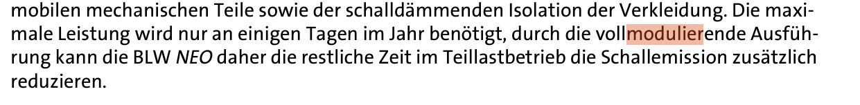

Der Installateur meint, dass die Pumpe lediglich die Durchflüsse moduliert und nicht die Leistung. Das ist doch Quatsch, oder?
Ja, sie ist voll modulierend (der Verdichter moduliert), die Pumpe sorgt nur für den passenden Durchfluss je nach Einstellung bzw. Anforderung.
Deutscher Textausschnitt über vollmodulierende Ausführung zur Emissionsreduktion.
Mal die Frage, wie Eure Heizung aufgebaut ist. Was für ein Haus? Welche Heizverteilung (Fußbodenheizung/Heizkörper)? Heizlastberechnung vorhanden? Hydraulischer Abgleich gemacht? Wie die Wärmepumpe eingestellt? Bei mir läuft die Wärmepumpe (anderes Fabrikat) aktuell auf etwa 50-60% Leistung bei 1-3 Grad Außentemperatur. Nur mal so zum Vergleich - das nennt sich dann modulierend.
