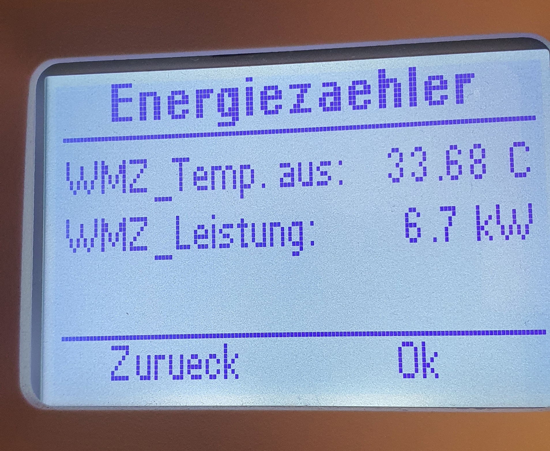

die moduliert schon so wie sie soll.
Die Anzeige "WMZ_Leistung" ist verwirrend. Sie verringert sich bei sinkenden Außentemperaturen, ist also nicht die Leistung der Wärmepumpe!

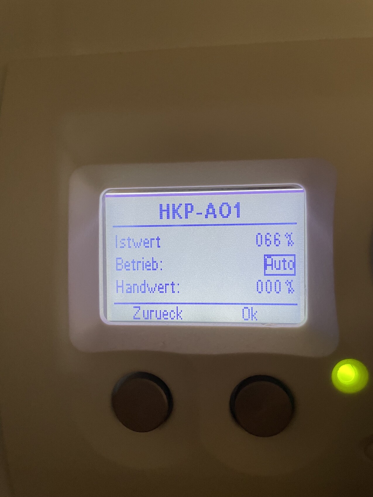

Heizkreispumpe bei 66%
Steuerung HKP-A01: Istwert 066%, Betrieb: Auto, Handwert 000%, 2 Tasten, grüne LED rechts.

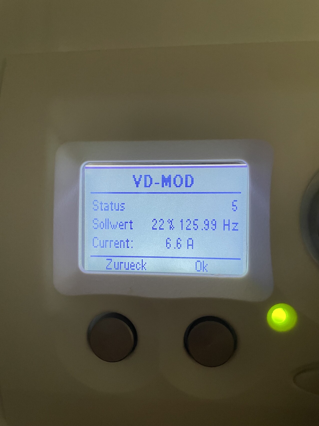

Verdichter bei 22% Leistung
YD-MOD Display mit Status, Sollwert 22X125.99 Hz, Current 6.6 A, grüne LED

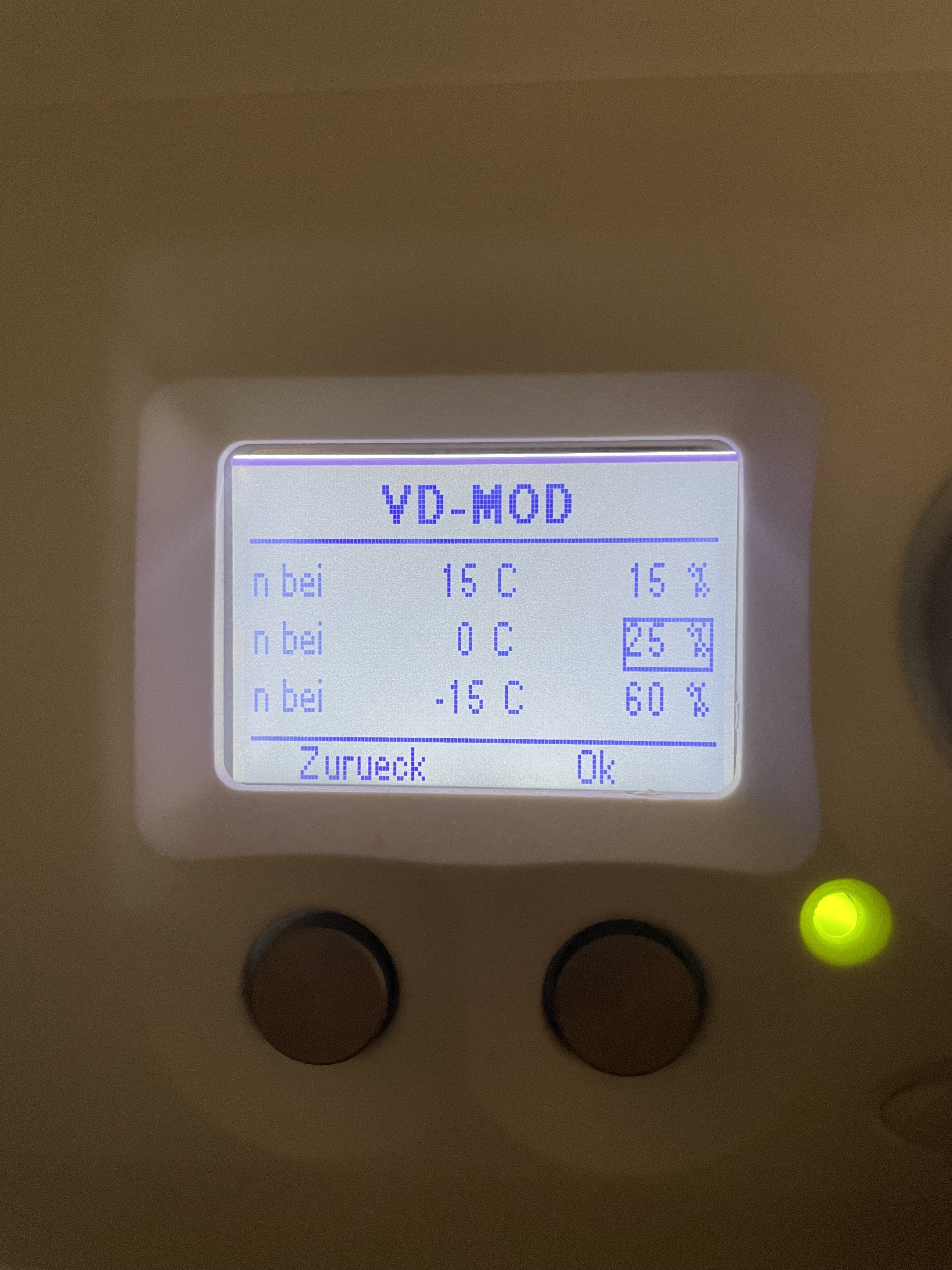

das sind die Werkseinstellungen des Verdichters über die Heizkurve
VD-MOD Display zeigt 3 Temperaturwerte (15 C, 0 C, -15 C) mit Prozentsätzen; grüne LED an.

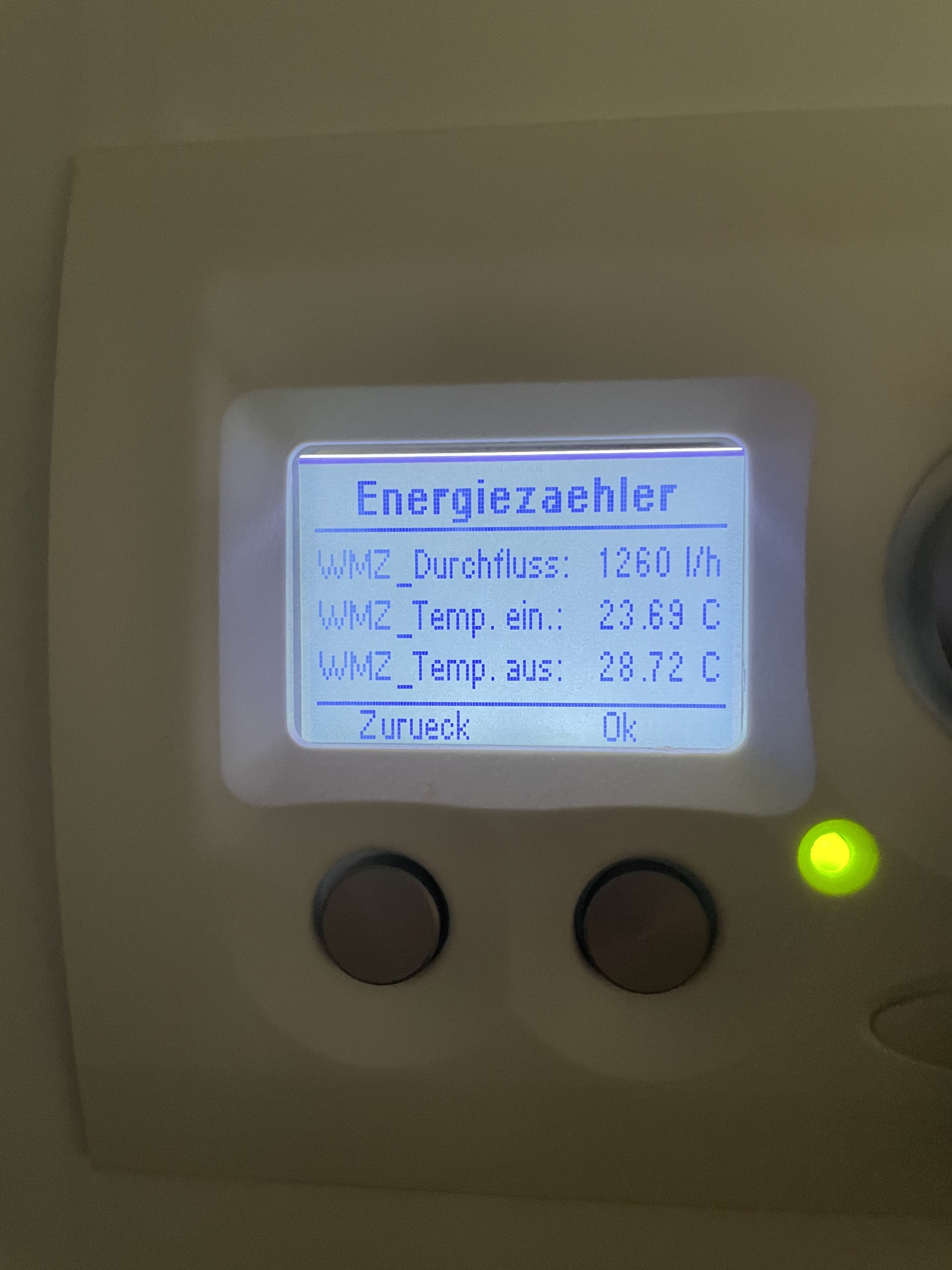

Energiezähler-Display mit Durchfluss- und Temperaturwerten; grüne LED, zwei Knöpfe.

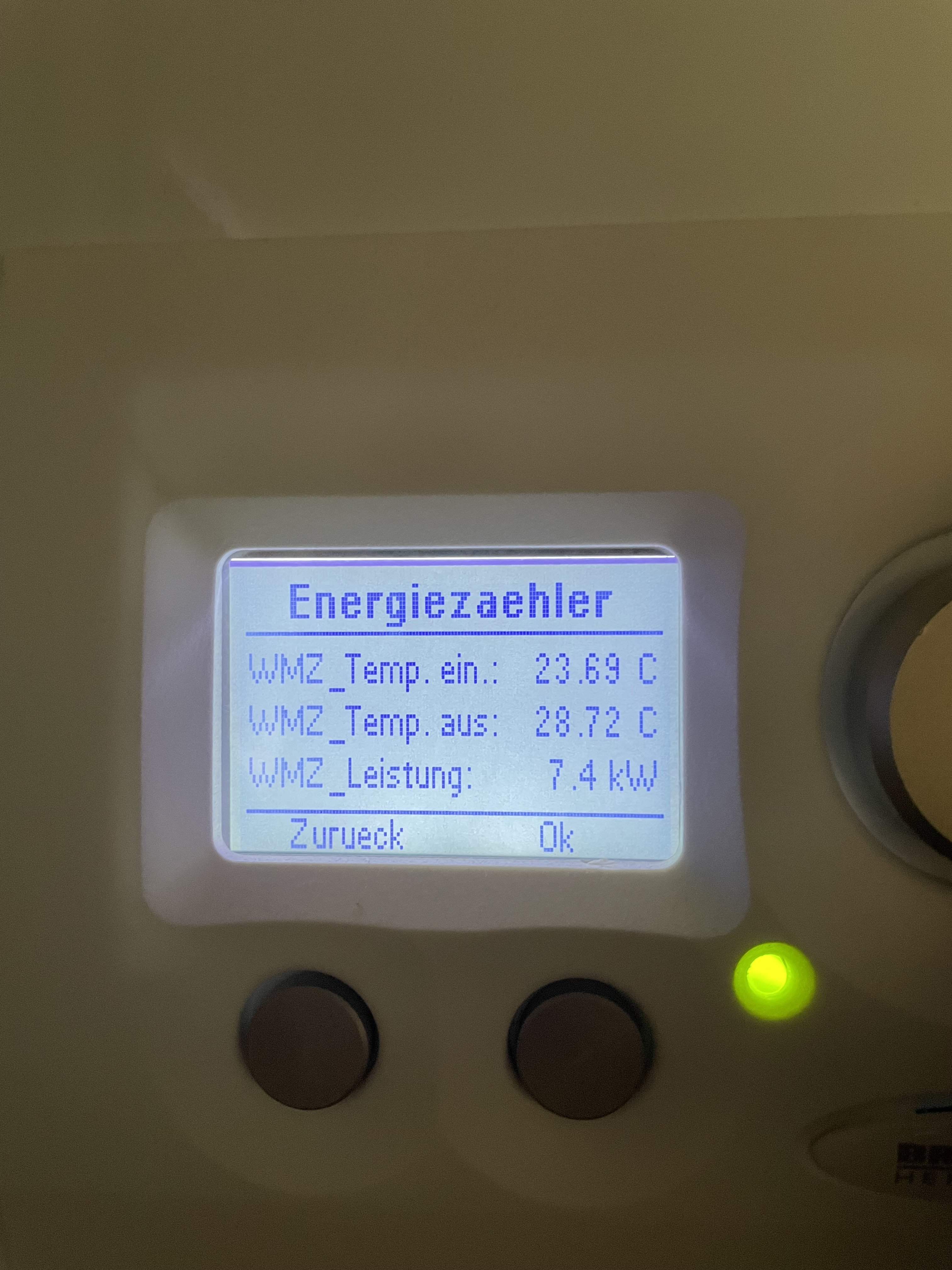

Energiemeter-Display mit Temperaturen (23.69/28.72 C) und 7.4 kW.
