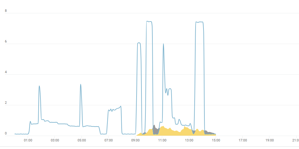

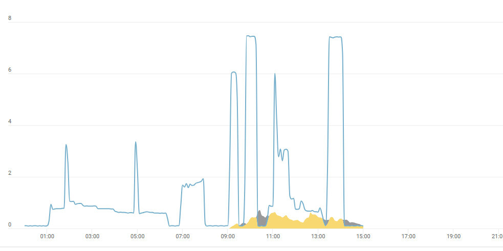

Aktuell sollte es eher so aussehen:
Liniendiagramm mit Spitzen von 01:00 bis 21:00 und Messwerte
Das sind zwei Takte bei aktuell 8 Grad. Takt 1 von 1-6:30 Uhr (die Spitzen sind Abtauen, da nutzt die Panasonic zwingend den Heizstab), Takt 2 ist von 11.13:30 Uhr.
Zwischen 7 und 8 Uhr Warmwasser, die restlichen Ausschläge sind vom E-Auto und ab 11:30 Uhr von der Waschmaschine.

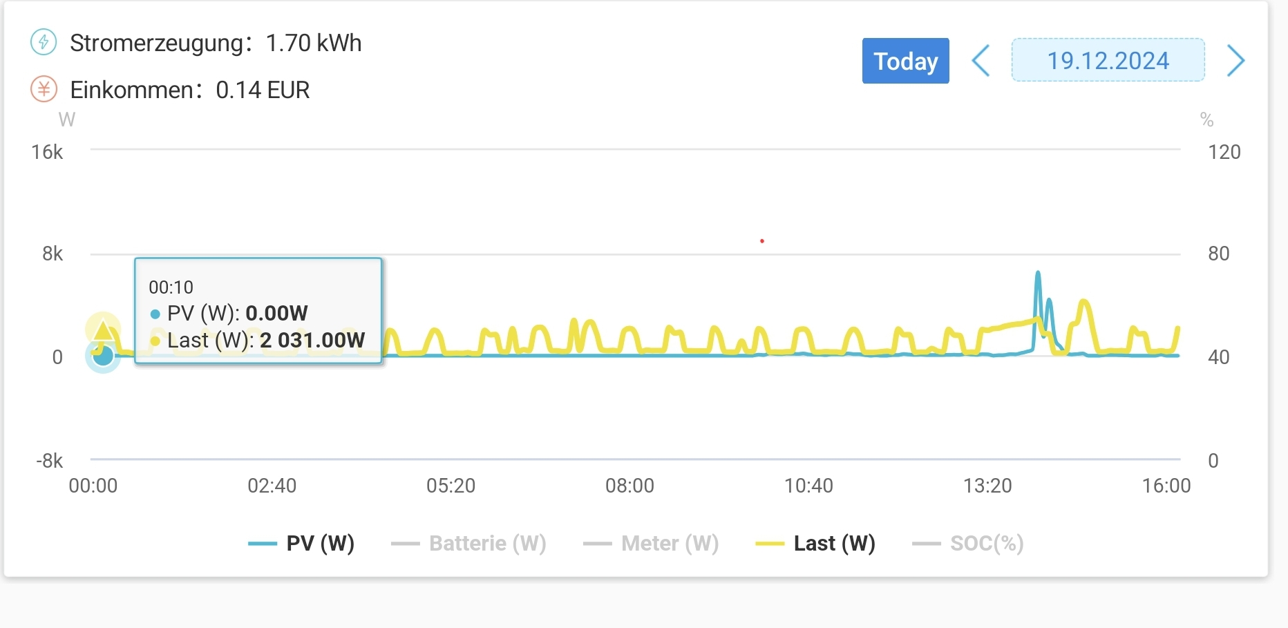

Eben habe ich herasugelesen, dass die Brötje bis ca 2,5kWruntermodulieren kann. Würde meine das machen, würden sich die Takte auf jeden Fall verlängern. Meine läuft aber IMMER mit fast 7kW und will nicht runtergehen. Gibt es hier etwas in den Einstellungen zu beachten?
Hier ein Diagramm von heute.

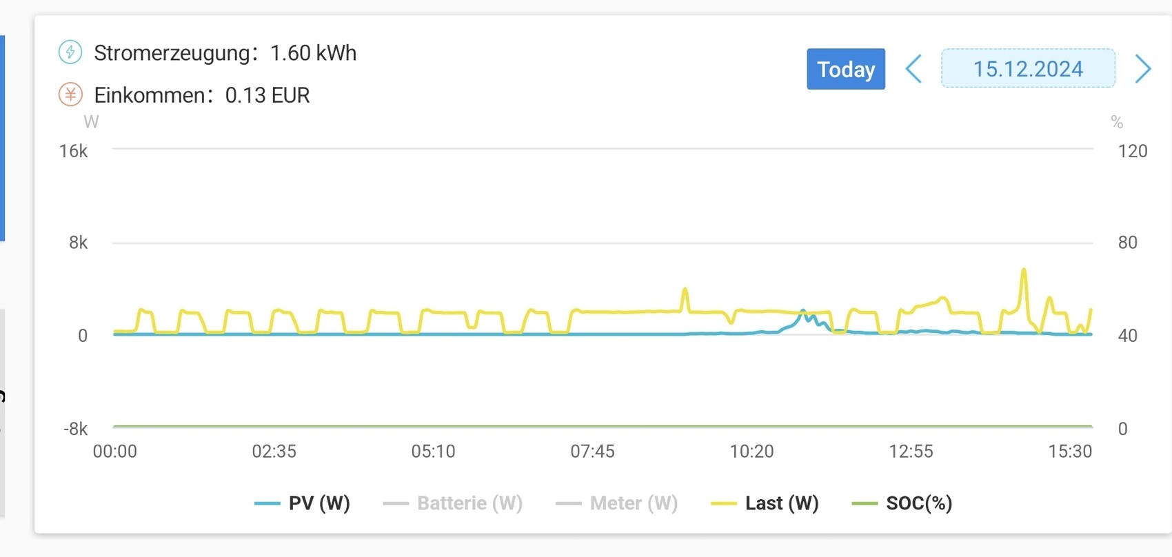

Schreib mir bitte vorerst, inwieweit deine Pumpe die Leistung moduliert? Z.B heute, bei den wärmeren Temp. Mit wieviel kW läuft sie bei dir? Wie oft schaltet sie sich aus? Bei mir taktet sie wie verrückt und läuft immer mit ca. 7kW.
Die WW-Vorbereitung haben wir im Griff. Schaltet sich 1x am Tag, heizt auf 47⁰C und gut ist. Das reicht uns auch. WW-Verbrauch ca. 37kwh Strom
Diagramm zeigt PV- und Last-Verlauf über den Tag; Tooltip: PV 0.00W, Last 2 031.00W.
Hier eine Screenshot von heute
