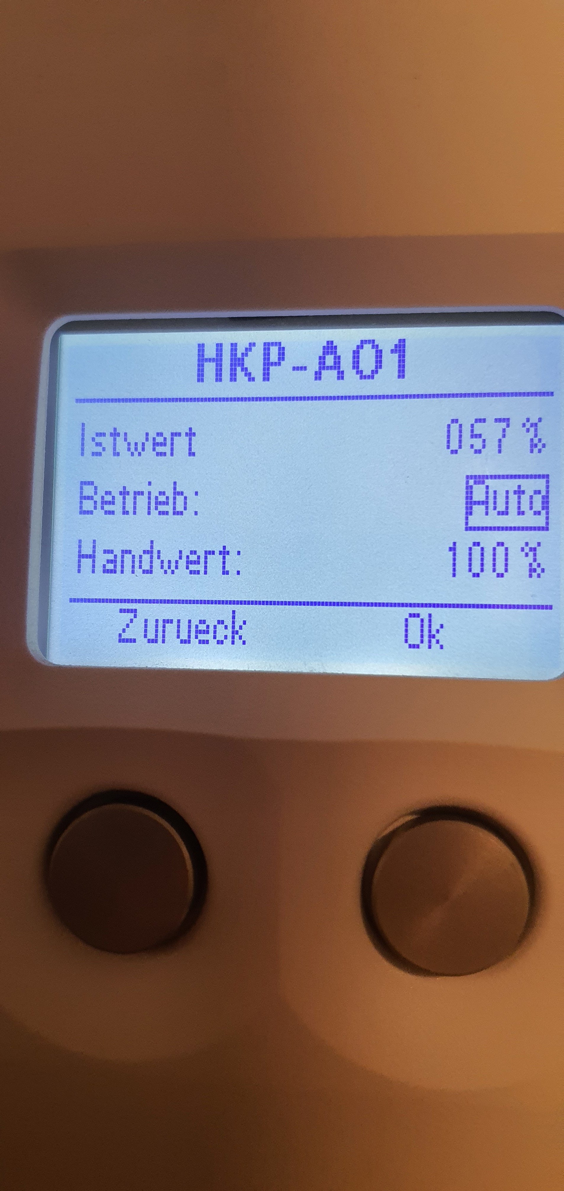

Die bei uns verbaute Brötje BWL Neo 8 arbeitet laut Herstellerangaben modulierend. Bei uns läuft sie seit von Anfang an (Inbetriebnahme Nov 23) mit voller Heizkraft: ca 7 kW. Sie arbeitet zwar mit einem guten COP (Durchschnitt der letzten 2 Monate 4,4), aber dies hilft mir wenig. Momentan frisst sie Unmengen von Strom (teilweise weit über 30kwh/Tag). Das ist doch in einem Neubau nicht normal...
Der Installateur meint, dass die Pumpe lediglich die Durchflüsse moduliert und nicht die Leistung. Das ist doch Quatsch, oder?

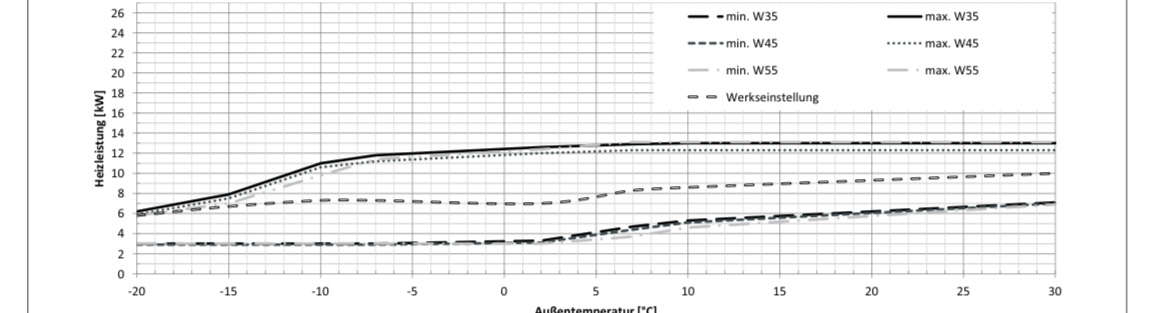

Die Heizleistung wird dem Bedarf angepasst (von der Wärmepumpe). Nicht-modulierend ist praktisch nur An/Aus, wobei an dann volle Leistung bedeutet.
Du kannst die möglichen Leistungsaufnahmen (und Heizleistungen auf Seite 18 der Bedienungsanleitung) nachlesen.

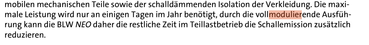

Ja, sie ist voll modulierend (der Verdichter moduliert), die Pumpe sorgt nur für den passenden Durchfluss je nach Einstellung bzw. Anforderung.
Deutscher Textausschnitt über vollmodulierende Ausführung zur Emissionsreduktion.

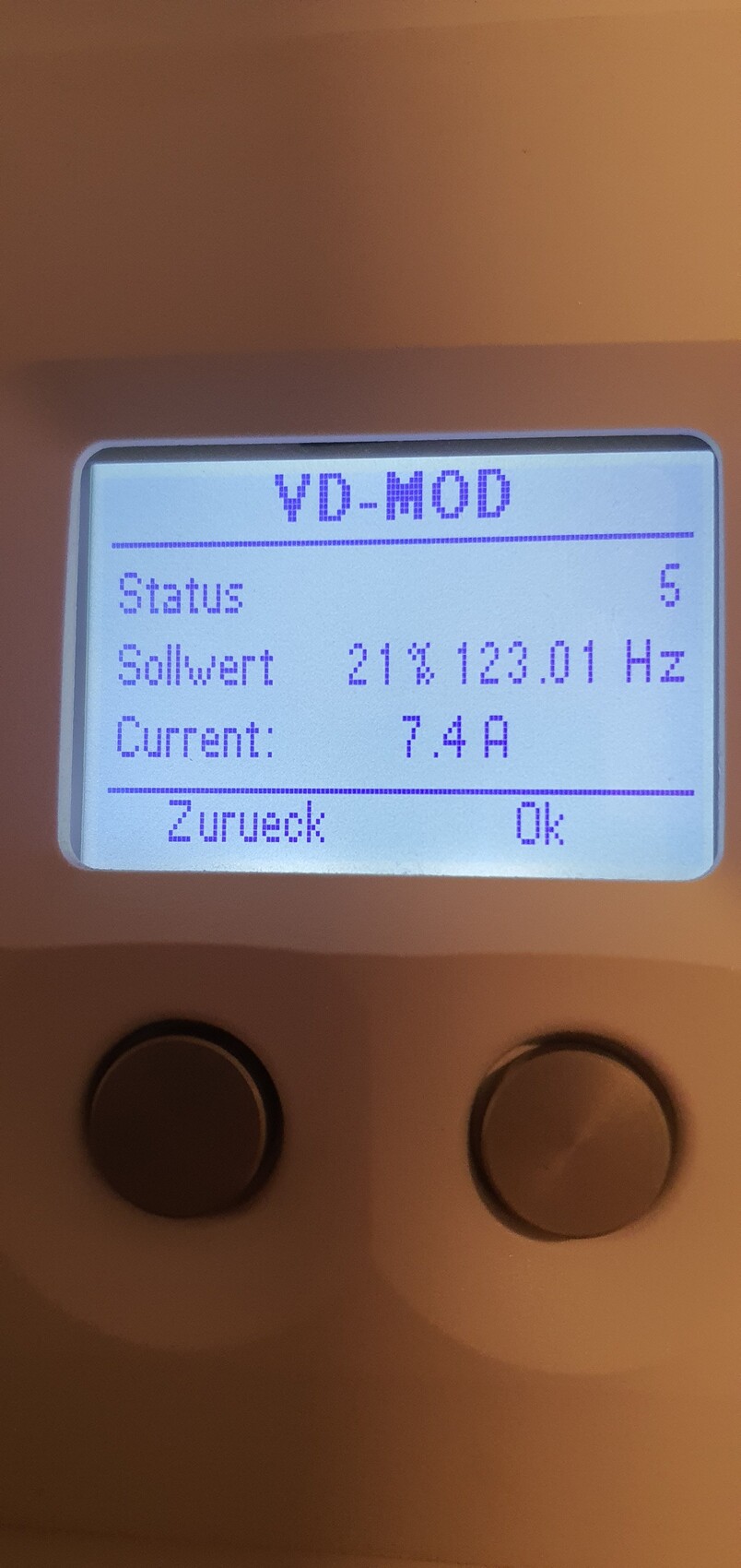

Momentan (bei 4⁰ AT) arbeitet die Pumpe mit 6,5 kW und frisst 1570 W, COP 4,2

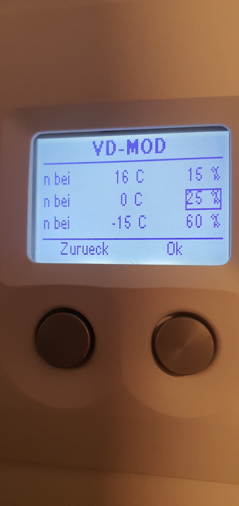

Bei Temperaturen um die 10⁰C taktet die Pumpe wie verrückt anstatt die Leistung zu reduzieren. Der Heizi meint "es ist normal so."
Um das Takten zu minimieren, habe ich eine 5K Nachtabsenkung eingestellt (zwischen 21-6 Uhr). Dann kühlt die Bude bis aus 19,5⁰C ab und braucht wieder bis Nachmittag um auf die gewünschte 21-22⁰C zu kommen. Wir hätten lieber konstant um die 21,5⁰C mit längeren Takten und einer niedrigeren Leistung.
