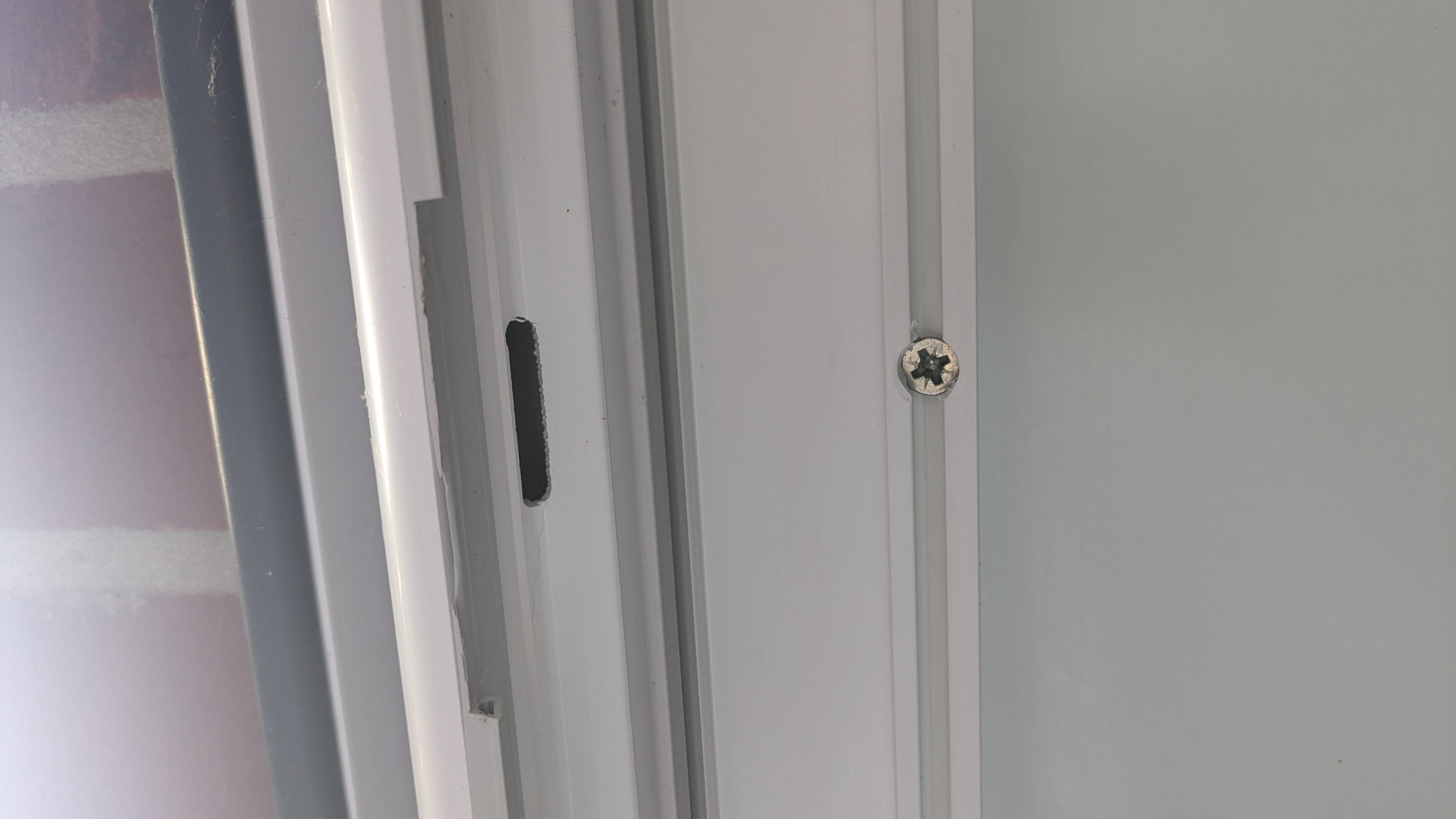

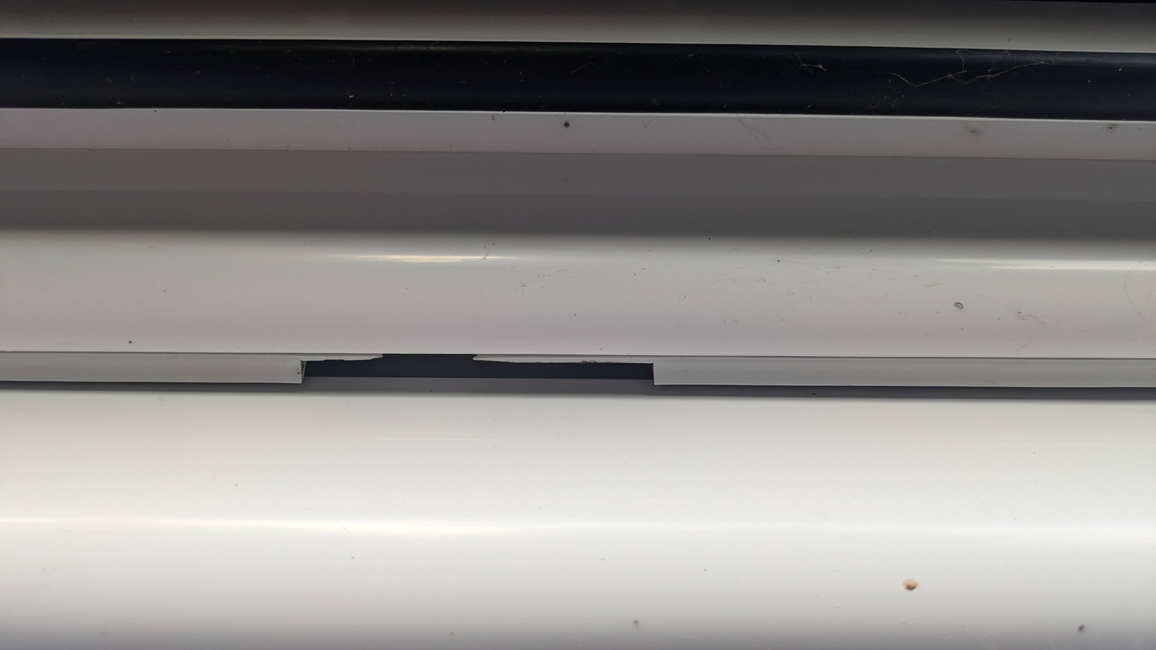

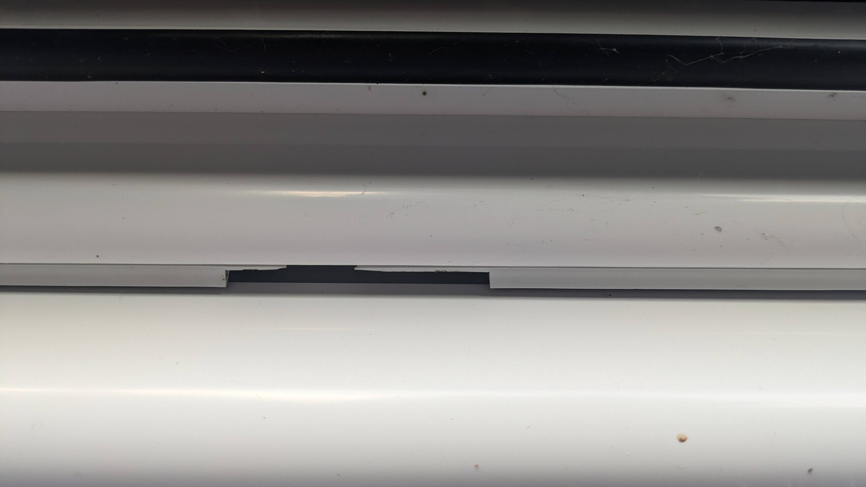

Bei uns sind (vom Vorbesitzer?) Ausschnitte in den Außendichtungen aller Fenster gemacht worden. Ich habe mal ein Foto angefügt. Die Ausschnitte sind jeweils im oberen Bereich.
Weiß jemand wofür diese gut sind?
Danke für eure Antworten

es sieht aus wie eine selbst gemachte Zwangsbelüftung ,
es könnte vorher mit beschlagenen Fenstern oder Schimmel Probleme gegeben haben.
Es könnte auch schon die Baufirma als Mängel Beseitigung gewesen sein

Wenn nur Oben waagrecht im Blendrahmen Außen sagen wir mal eine(?) ca.10cm(?) Öffnung in der Dichtung vorhanden ist das ein Gewöhnlicher Druckausgleich wie er (oft) bei Kunststofffenstern zu finden ist.
Wozu dient der Druckausgleich (Oder wie auch immer man das nennen will)?
  1. Primär: Verbessert die Schlagregendichtheit = Druckausgleich (wie auch immer der gemacht ist) verhindert das in der Wasserführenden Kammer des Blendrahmens/... bei Starkwind/Sturm/... und Starkregen/Schlagregen ein Unterdruck entsteht, der das Ablaufen von Wasser durch die Unteren Entwässerungs- Schlitze verhindert/behindert.
  2. Sekundär: Feuchtigkeit im Falz (Wo auch immer die herkommt...) trocknet etwas schneller/besser ab.
Jimy3435
Das Fenster hat zwei Dichtungen. Eine die man, bei geschlossenem Fenster, noch von außen sehen kann und eine mittig im Rahmen. Die Außendichtung scheint dabei etwas dicker und robuster zu sein, als die im Rahmen. Nur die Außendichtung hat den Einschnitt parallel zum Rahmen, ca. 7cm.
