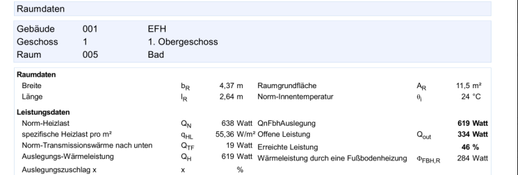

wir sind nun glücklicher Besitzer eine Alpha Innotec Wärmepumpe Jersey 5. Nun habe ich irgendwie bedenken, dass sie nicht korrekt eingestellt ist, weil in unserem Bad (steht auf 6) nur 21,5 Grad höchstens ankommt. Wobei im Wohnzimmer locker mal 23 (steht auf 4) ankommt.
Ach so es handelt sich übrigens um eine Fußbodenheizung auf 2 Etagen. Das Bad ist in der zweiten Etage.
Ich habe jetzt mal ein paar Tage die Protokollierung mitlaufen lassen in der Anlage.
Vielleicht ist ja ein Wärmepumpen Experte hier, der sich das mal anschauen könnte und mir weiterhelfen kann?
Vielen Dank

Wie kommst Du zu der Wärmepumpe? Ist es ein Neubau oder ein Heizungstausch? Daran schließt sich die Frage der raumweisen Heizlastberechnung bzw. des hydraulischen Abgleichs an. Wurde da etwas gemacht oder einfach die Wärmepumpe hingestellt und Du damit alleine gelassen.
Raumthermostate? Vielleicht kommen wir bei Dir im Laufe des Threads noch dahin, dass die alle auf 6 stehen oder abmontiert werden können. Denn so ein Ding regelt nicht klassisch die Temperatur, sondern öffnet und schließt einfach die Heizkreise der Fußbodenheizung. Und wenn die richtig eingestellte Heizung (daher die Frage nach der Heizlastberechnung bzw. dem hydraulischen Abgleich) richtig ihren Job macht, brauchst Du auch nichts mehr regeln.
Ich denke (befürchte), dass im ersten Schritt das Thema hydraulischer Abgleich angegangen werden muss (nachdem man in der Heizlastberechnung nachgeschaut hat, ob im Bad überhaupt die gewünschte Temperatur erreicht werden kann ==> genug Fußbodenheizung Rohre vorhanden?). Danach Feintuning der Wärmepumpe.

Klappt. Hab aber nur mal eben die Fußbodenheizung Auslegung angeschaut.
Wenn die Fußbodenheizung aber nur knapp die Hälfte der benötigten Leistung im Bad liefern kann, kann es auch nicht 24 Grad warm werden. Dafür bedarf es dann einer zusätzlichen Wärmequelle (Elektrischer Wandheizkörper o.ä) ==> vorhanden?
Sind auch im Bad "nur" 10cm Verlegeabstand. Mit 5cm würde die Fußbodenheizung genug Leistung bringen.

Na super, dann wurden wir da wohl nicht ordentlich beraten, bzw. wurde das einfach nicht beachtet. Nein es ist "noch zumindest" keine zusätzliche Heizung vorhanden.

Klares ja. Da müsst Ihr mit Eurem Heizungsbauer / GU oder wem auch immer sprechen. Jedenfalls der, der die Planung gemacht hat.
