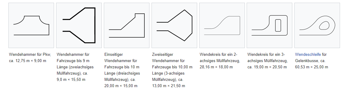

wir haben ein Grundstück gekauft, welches am Ende einer Sackgasse liegt. Zu dem Grundstück kommt man nur über einen 6 m breiten Privatweg, welcher uns auch anteilig gehört. Um das Grundstück (und das Grundstück neben uns und die 2 gegenüberliegenden) bebauen zu dürfen, fordert der Bauamtsleiter die Errichtung eines Wendehammers.
Mit den gegenüberliegenden Eigentümern sind wir uns auf Grund der Kostenverteilung nicht einig geworden.
Nun drohten uns die ggül Eigentümer an, einen Wendehammer "privater Natur" (was soll das bedeuten?) zu errichten, der auf den 2 gegenüberliegenden Grundstücken liegt, aber eben auch auf unseren anteiligen Privatweg. Für diesen Wendehammer soll eine Baulast eingetragen werden, wodurch uns die Nutzung und somit die Errichtung eines Hauses untersagt wäre.
Nun meine Frage:
Ist es möglich, einen solchen Wendehammer auf seinem eigenen Grundstück zu errichten, der eben nach Vorgaben der Stadt ausgebaut werden muss, aber ohne dass weitere Anlieger einen Nutzen davon hätten?
Ich hoffe jemand kann mir da weiterhelfen.
Vielen Dank!

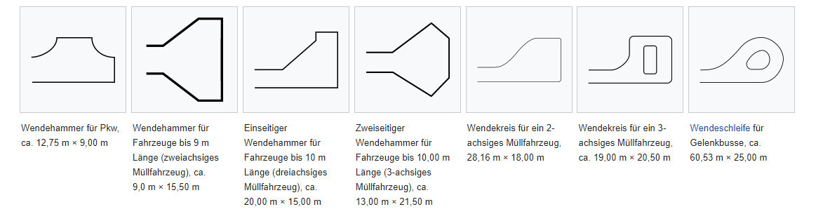

Was für einen Wendehammer? Da gibt es über 1/2 Dutzend Varianten, immer auch abhängig davon, wer dort wenden können soll. Von der Art ist auch die benötigte Grundstücksfläche abhängig.
Wie ist das genau geplant? Woher soll die Genehmigung kommen, auf "Eurem" Privatweg bauen zu dürfen? Da seid Ihr auch Eigentümer, insofern baut dort niemand etwas ohne Eure Zustimmung. Gemeinschaftliche Verwaltung des Grundstücks steht schon im Baugesetzbuch.
Was für eine Baulast und wo einzutragen?
Puh, da geht es jetzt ins Detail. Könnte ich mir allerdings vorstellen. Aber dann ausschließlich auf dem Grundstück der Nachbarn. Und dann stelle ich mir auch noch die Frage, ob Euer Privatweg ganz privat oder halb öffentlich ist. Gibt es die Müllabfuhr, die dort rein will o.ä.?
