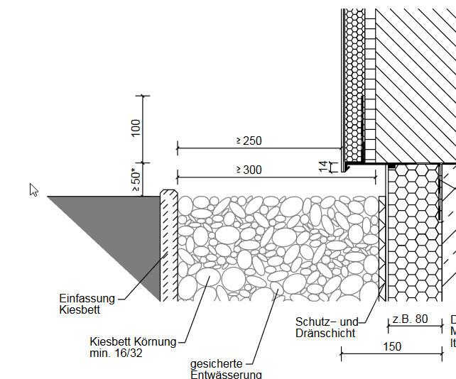

ich möchte ein Fertighaus bauen. Angenommen das Haus steht und drum herum ist Erde und Kies.
Nun möchte ich anfangen den Garten anzulegen. Wie ist da der Übergang zwischen Garten und Haus zu gestalten?
Muss hier noch eine Abdichtung erfolgen?
Oder anders gefragt: Wie ist die Grenze Garten (Rasen) - Haus zu gestalten?

Du legst einen Spritzschutzstreifen an, Terrasse und Hauseingang. Dein Haushersteller gibt dir Angaben dazu wie das auszuführen ist. Wie haben z.b beim Eingang eine schwarze Abdichtung aufgetragen. Welche hatten wir vom Hausbauer genannt bekommen

mir gehts darum, hier etwas zu sparen und die Gartengestaltung teilweise in eigene Hand zu nehmen, ganz ohne Zeitdruck.
Also kann man Kies / Schotter direkt an die Hauswand aufbringen, nachdem ein Spritzschutzstreifen aufgetragen wurde?

Dein Fertighaushersteller sollte eine Vorgabe haben, wie das zu gestalten ist. In der Regel gilt, dass der Kiesstreifen 15cm unter der Hauswand enden muss. Das entsprechende Gelände orientiert sich dann daran
Kies und Schotter kommt nie direkt an die Hauswand, da dadurch die Abdichtungen vom Sockelputz beschädigt werden können. Da gehört eine Noppenfolie als Schutz dazwischen

Vielen Dank für dieses tolle Bild.
Diese Noppenfolie sieht man nicht von außen, weil diese "unter dem Haus" ist?

Ja, die Noppenfolie sieht man normalerweise nicht. Die wird entweder auf die richtige Höhe gelegt oder entsprechend abgeschnitten (Brettchen o.ä. vor die Wand, damit man die Abdichtung nicht beschädigt). Die obersten Steine kann man dann von Hand legen.
Gartenbauer kennen sich damit aus. Auch viele Rohbauer machen solche Arbeiten. Geht aber auch gut in Eigenleistung
