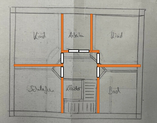

Ich würde den Schlafzimmer-Stummel weglassen. Er unterbricht eine potenzielle Schrank-/Bett-Wand und sorgt dafür, dass der Flur oben finster wird.

Ich hab mal die Wände etwas begradigt (45° Wände sind schon so 80er 😉 ). Je nachdem ob das Arbeitszimmer eher Rumpelkammer oder "schick" werden soll, wäre da ein Doppel - Glastür schön und würde den Flur Lichtdurchfluten.

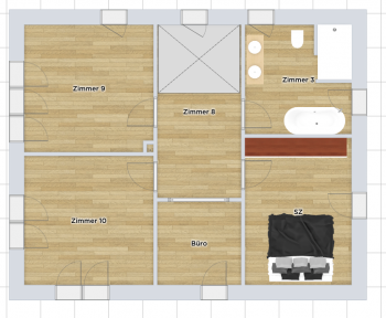

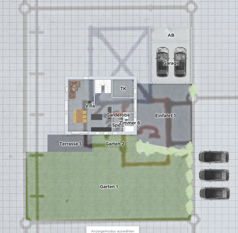

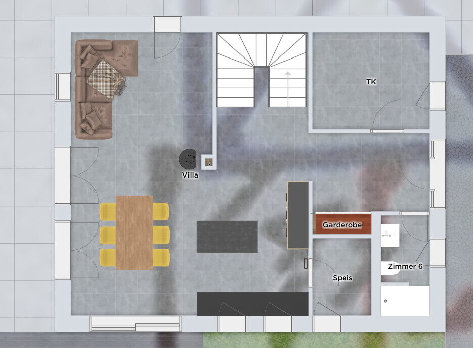

Ich habe mal mit der Garagenplatzierung etwas rumgespielt und der Villenoptik. Die Rasensaat hat es leider nicht bis in den Norden geschafft 😉
Bürotür ist eine transparente. Fenster könnte man natürlich etwas größer, da habe ich mich an den Maßen des Ursprungsgrundrisses gehängt (wegen Budget). Bad gehört wohl auch noch etwas feiner 🙂

Vielen Dank für die Mühe, aber der Entwurf sprengt wohl unsere Baugrenzen. Auch muss der Knick samt Knickschutzstreifen frei von Bebauung bleiben. Sieht auf jeden Fall toll aus, aber wir dürfen ja nur 12m in die Tiefe …
