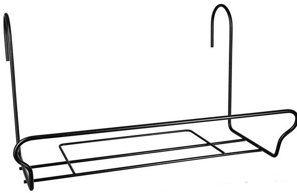

ich beabsichtige unsere Rollläden nachträglich elektrisch auszurüsten und soweit ist alles erstmal klar, allerdings lese und sehe ich immer, dass zum Einbau des Motors der Rollladenpanzer vollständig heruntergelassen werden muss, um die Welle entnehmen zu können. Jetzt habe ich aber das Problem, dass der Rollladenkasten außen vor dem Fenster, also quasi in der Dämmung eingebaut ist und der Rollladenpanzer am Fenster entlang führt. Heißt, ich komme gar nicht an den Kasten, wenn der Panzer herabgelassen ist. Von außen komme ich nicht ran, da OG und DG... kann ich den Rollladen auch mit aufgerolltem Panzer entnehmen und dann notfalls auf dem Boden aus- und wieder einrollen? Oder ergibt das alles keinen Sinn und ich muss von außen mit einem Gerüst ran?

Hihi, die gleiche Hemmschwelle hatte ich auch zunächst im OG. Aber es geht von innen und ohne große Gefahr, sofern die Rollladenkasten bei Euch ähnlich aussehen. Also erstmal Uhrenvergleich, äh, Rolladenkästenvergleich, so schauen die bei uns aus:
Hinten in den Ecken zwei Schrauben zum Lösen des weißen Blechdeckels.
Deckel ab, und für OG/DG dann Anschläge am Panzer ab, Panzer (das Wort fällt mir schwer bei den Plasteteil, für mich ist das der Rollladen) weiter hoch ziehen, bis er aus den Führungschienen rechts und links geht, dann Rollladen aus dem Loch des Deckels ablassen.
Unten hab ich mir denn so einen Balkonkastenhalter aus dem Baumarkt für einen 5er nach außen zeigend ins Fenster gehängt (oder selber was aus Blech/Draht biegen, egal):
Rollladen etwas von sich (innen im Zimmer stehend...) wegdrücken und oben an der Welle aushängen und unten in den Halter "flutschen" lassen, dabei unten von Hand aufwickeln/aufrollen und in den Halter legen. Geht im Prinzip auch ohne Halter und den Rollladen ins Zimmer legen, der Halter macht vor allem das Wiedereinfädeln leichter. Der eigentlich Kniff ist den Rollladen aus den Führungen zu holen und durch die Öffnung des Kastens weiter außen abzulassen, so dass man ihn aufwickeln kann und von innen an/in den Kasten kommt.
Ggfl. zu zweit machen, vor allem im DG. Ich hab es nur im OG gemacht, ging auch allein ohne allzu große Gefahr aus dem Fenster zu fallen.

Danke dir sehr für die schnelle und ausführliche Antwort! Vermutlich liest sich das alles komplizierter, als es am Ende ist. Wo habt ihr denn gebaut bzw. wohnt ihr? Vielleicht wäre "show & tell" tatsächlich sinnvoll :D (kann dir leider keine PN schicken mangels Berechtigung..)
