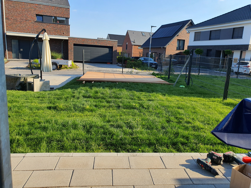

Meine neue schöne Holzterrasse finde ich klasse bzgl. der Sonneneinstrahlung (Abends lange Sonne)
Aber da diese vom Standort direkt am Zaun (Strasse) bzw. am Stellplatz ist, sitze ich dort doch etwas
sehr auf dem Präsentierteller :oops:
Zudem ist im Sommer oft zu viel Sonne da, im Frühjahr und im Herbst stelle ich mir dagegen vor
mit etwas Schutz eine längere Nutzungsdauer haben zu können.
Da ich auch noch einiges vom Rasen in "Urwald" verwandeln möchte, suche ich gute Ideen das
gemütlicher zu machen. gerne auch direkt mit Pflanzenvorschlägen. Denn auf dem Gebiet bin ich blutiger Laie.
Gerne würde ich die selber bauen (aus Holz?) da mir sowas Spass macht. Dieses Projekt wäre sowieso erst
im kommenden Frühjahr dran, vorher sind zu viele andere Dinge wichtiger ...
Vorne auf die Ecke wo momentan der Sonnenschirm steht bzw. ca. 1m in Richtung Haus (also in Richtung des Fotografen)
soll demnächst bereits ein 2-2.5m grosser Catalpa hin da der so einen schönen Schatten macht ...
Hast Du denn zw Holzdeck und Zaun Platz gelassen, und wenn ja, wieviel in der Breite?
Wo ist denn Süden? Wo ist Dein Haus? :D
Am besten, Du zeichnest Deine Parzelle noch mal auf mit Ausrichtung, quasi das Foto auf 2D
i_b_n_a_n
i_b_n_a_n
ich mache mal heute Nachmittag ein schöneres Foto und versuche dann "Maßstabsgerecht" einzuzeichen.
Aber bereits einige Infos:
Das Foto ist aus der Terrassentüre des Hauses gemacht, liegt also im Rücken des Fotografen.
Das Haus hat exakte Nord / Süd Ausrichtung. Das Foto ist genau in Richtung Süden gemacht.
Das Deck geht aktuell bis direkt an den Zaun zur Strasse (ich kann aber einzelne Dielen demontieren!),
nach rechts zum Zaun sind ca. 30cm. Wollte sowieso demnächst die erste Diele am Zaun zumindest
temporär demontieren um eine Steckdose einzubauen.
