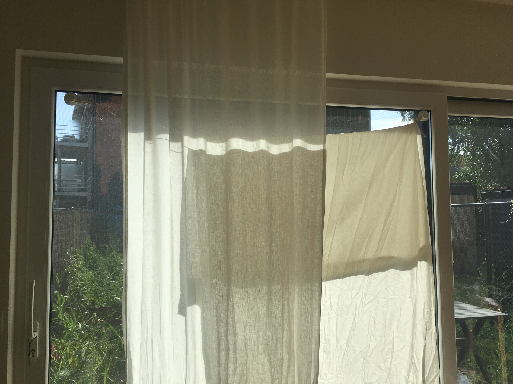

Bertram100
Wenn man es innen kühl haben möchte, muss man die Innenräume irgendwie isolieren gegen den Wärmeeinfall. Isolation entsteht (u.a) durch stehende Luftschichten.
Es ist besser man regelt so eine stehende Luftschicht außen, vor dem Fenster. In diesem Fall mit Hilfe der Rollläden. Leider ist das heutige Material der Rollläden nicht mehr so gut isolierend wie früher Holz das war. Holz hat in sich, in seiner Struktur bereits stehende Luftschichten durch die Kapilarstruktur im Holz.
Wenn es also außen nicht oder nur begrenzt gelingt, eine stehende Luftschicht aufzubauen, dann kan man das Innen machen. Ein Tuch wirft Schatten. Auch Leinen oder andere eher halbtransparente Tücher tun das. Dann baut sich eine quasi stehende Luftschicht auf zwischen Fenster und Tuch innen. Dort kann es ordentlich warm werden und die Wärme wird nur langsam an den Innenraum abgegeben. Theoretisch wäre es also noch besser, zwei Lagen Tücher aufzuhängen, mit etwas Abstand dazwischen.
Ich habe einfach Baumwolltuch von Ikea für 4 euro/meter genommen. Ich hänge das doppelt (wegen den Luftschichten dazwischen :D ) und es ergibt "gefiltertes" warmweisses bis gelbliches Licht im Raum. Bei 30° oder mehr ist es mir das wert, hinter Gardinen zu sitzen.
Nachts kann man dann, am besten mit Durchzug und Lüftungsanlage wieder an, die warmen Luftschichten rauslüften. Und dann kann der nächste warme Tag kommen.

Hast du eventuell ein Foto vom Baumwolltuch innen am Fenster?

Ich füge mal ein Foto bei dass ich gerade eben gemacht habe. Ich habe seit einer Woche weisse Leinengardinen. Die siehst du bei den Gardinen in dem senkrechten Streifen ganz links. Die normale Leinengardine hängt bei mir an der Decke und hängt fest das ganze Jahr dort, vor allem als Deko.
Dann habe ich wieder die bewährt hässlich-aber-günstig Saugnapfangelegenheit direkt auf dem Fenster montiert. Daran hängt ein Baumwolltuch dass im oberen drittel doppelt hängt. Man sieht deutlich den Unterschied im Lichteinfall. Bei wirklichen Hitzewellen hänge ich so viel wie möglich doppelt. Seit ich echte Gardinen habe, dreifach. :D Es ist keinefassl dunkel hier, sondern angenehm gedämpftes Licht im Vergleich mit dem hellen Sonnenlicht. Wenn man dann noch tagsüber die Außenrollläden etwas runterlässt (Licht kommt von oben, es müsste vor allem der obere Bereich mit Rollläden bedeckt sein. Vielleicht 1/3 der gesamten Höhe).
Mit meiner Mehrfachgardinenkonstruktion bin ich im ganzen Sommer in allen Räumen unter 25,5°C geblieben. Man muss dafür halt ein paar Abstriche an der Ästhetik machen. :D Oder den Vermieter fragen ob er noch teure Stores innen montieren lässt.:D
