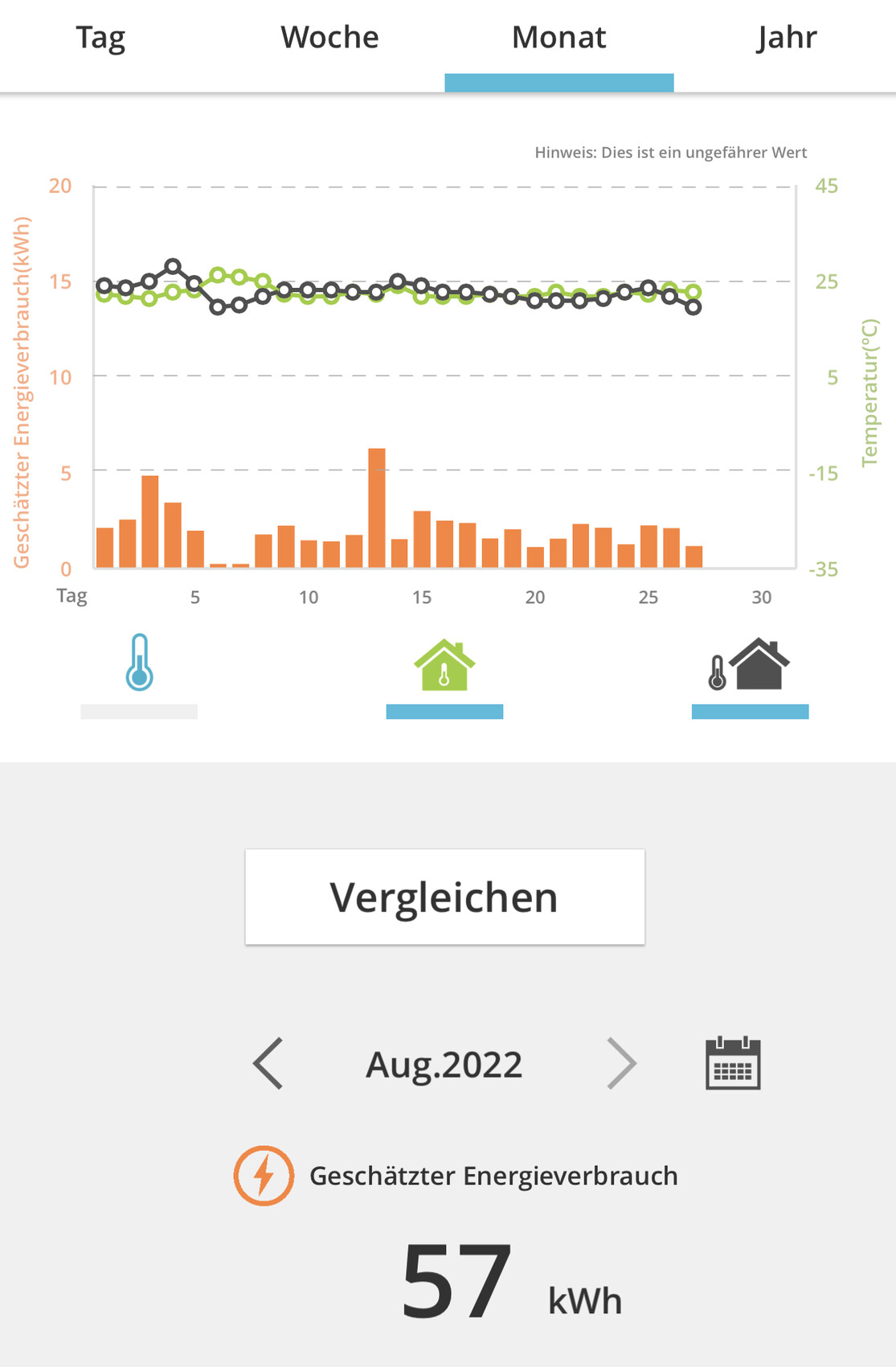

Dashboard zeigt geschätzten Energieverbrauch mit Graphen, Balken und Temperaturanzeige.
Also hier sieht man es, an 06.08 und 07.08 waren wir nicht zuhause, also Standby.
Inzwischen sind es 57 kWh im August (27 Tage, davon 2 im Urlaub).
Es sind nicht permanent alle Geräte auf Kühlen, ich schalte die nur auf Bedarf an. Am 13.08 sieht man beispielsweise einen großen Ausschlag. Hier habe ich das komplette Erdgeschoss ab Mittag bis in die Nacht gekühlt, da wir eine Geburtstagsfeier hatten und es draußen mal wieder heiß war: 37 grad im Schatten… natürlich auch parallel abends noch das Schlafzimmer zusätzlich. Insgesamt waren es 6,3 kWh an diesem Tag.
Im aktuellen Stromtarif also 1,89€, was ich verflucht gut finde.
