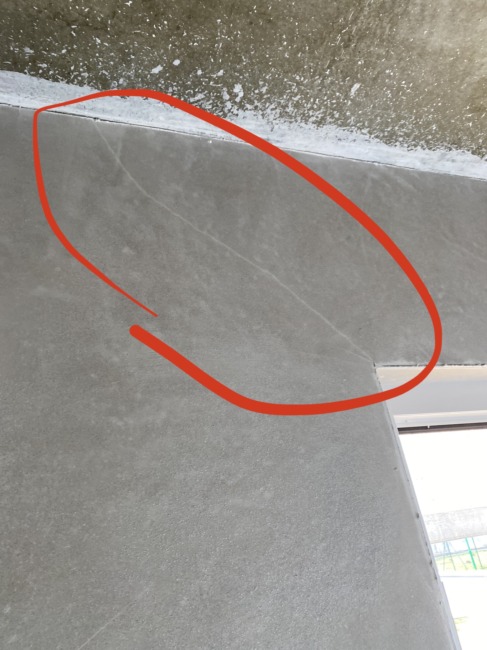

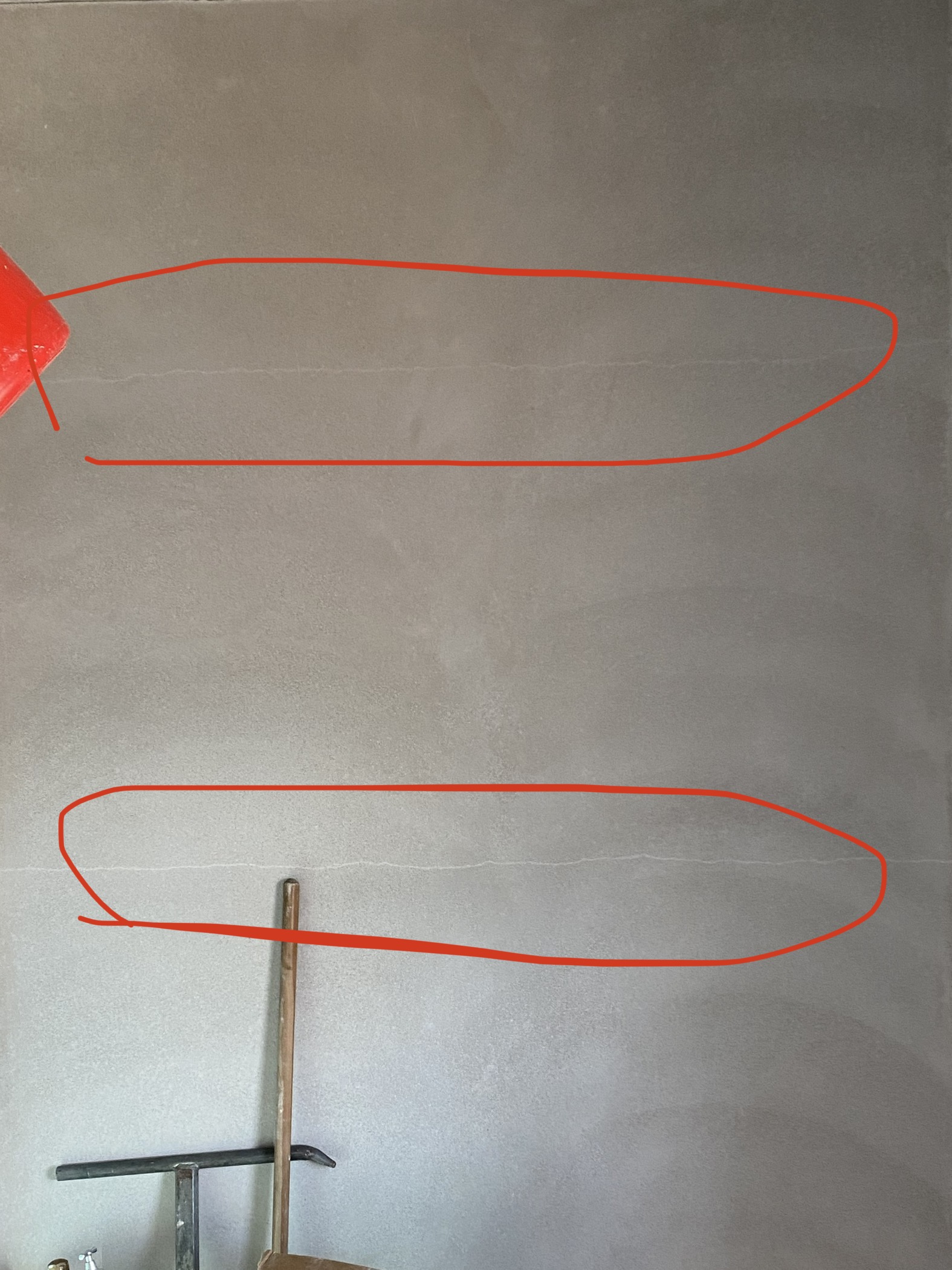

Unser Innenputz ist seit ca. 2 Wochen am Trocknen und relativ schnell danach haben sich diese hellen Linien gebildet. (Siehe Fotos) Diagonal an allen Ecken und um alle Fenster, aber auch an fensterlosen Wänden, da eher horizontal. Also eigentlich hat jede verputze Wand mittlerweile diese Linien. Noch handelt es sich nur um Linien, keine Risse. Ich gehe davon aus, dass da aber mal Risse draus werden, oder muss das nicht zwingend der Fall sein?
Ist das ganze auf fehlende Gewebewinkel zurückzuführen?

Ich schätze, das ist bei den horizontalen Linien normal. die Wand unter dem Putz hat vermutlich Fugen und dort trocknet der Putz schneller, wodurch er heller aussieht.

Ja, bei den horizontalen Linien ist das vorstellbar. Bei den diagonalen aber nicht. Die bereiten mir Sorgen…

Das sieht schon komisch aus, sowas hatten wir noch nie (wir haben mehrere Zimmer selbst verputzt). Was für Putz ist das? Wie alt ist das Haus?

Das Haus wird seit August 2021 gebaut. Um welchen Putz es sich handelt bin ich überfragt. Der Putzuntergrund sind Schalungssteine, die mit Beton gefüllt wurden. Falls das relevant sein sollte…

Ehrlich gesagt würde ich mir da keine Sorgen machen. Selbst bei technisch sachgerechter Bauweise bewegt sich so ein Trumm an Haus je nach Standort / Untergrund / Gegebenheiten auch in sich ständig um Mikrometer. Der Putz zeigt das als erstes an. Das ist aber weit entfernt von Situationen, wo es statisch und bautechnisch relevant ist.
