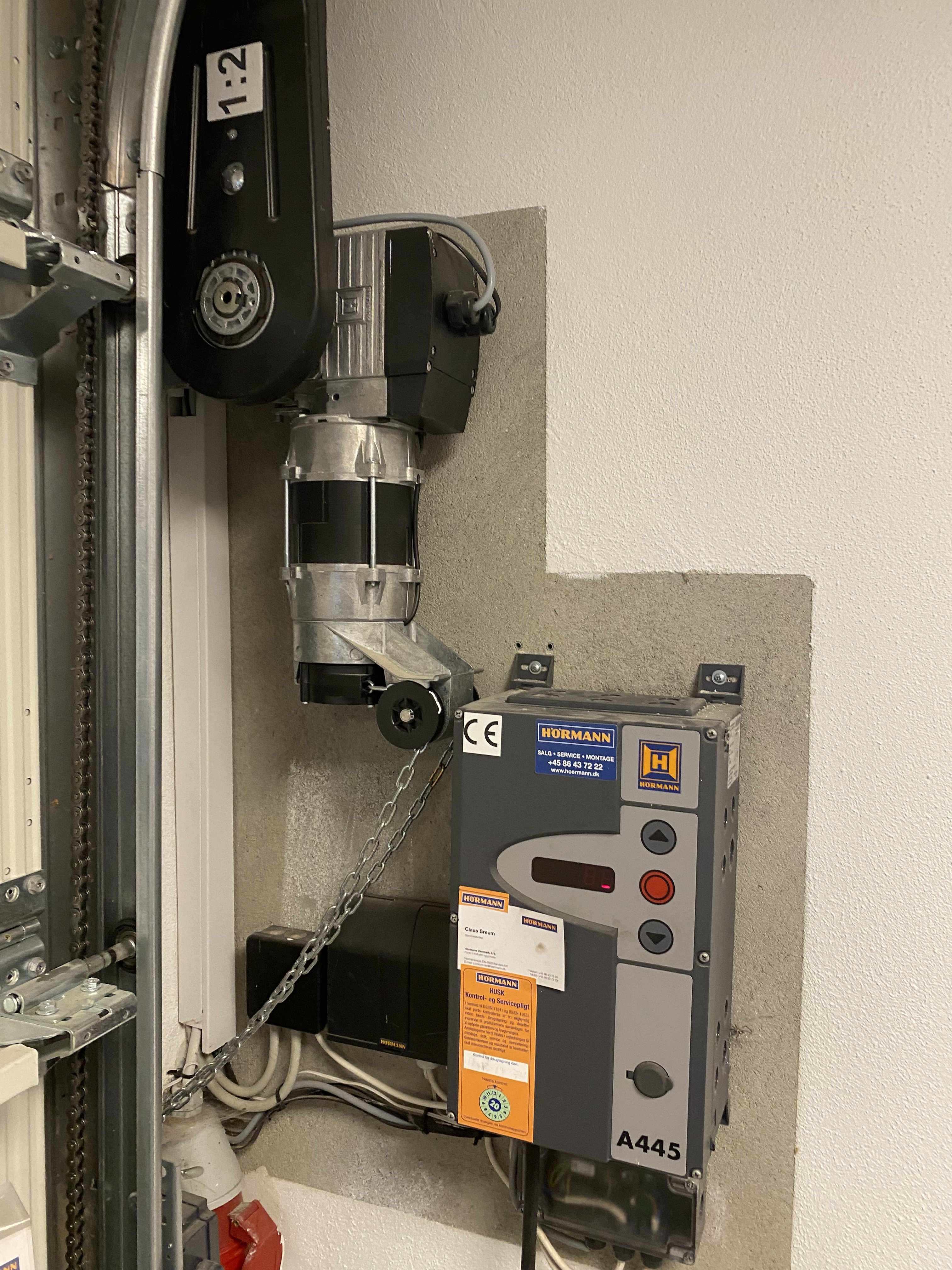

wir haben ein recht neues Haus gekauft und damit kam eine Doppelgänger mit Hörmann Tor.
Ich verstehe noch nicht genau was ich da gekauft habe aber scheinbar inkludiert es keine Vorbereitung einen Handsender oder ein Smartphone anzubinden, oder?
Das Haus steht in Dänemark, aber das sollte ja keinen Unterschied machen.
kann mir jemand sagen ob ich einen Handsender anlernen kann?

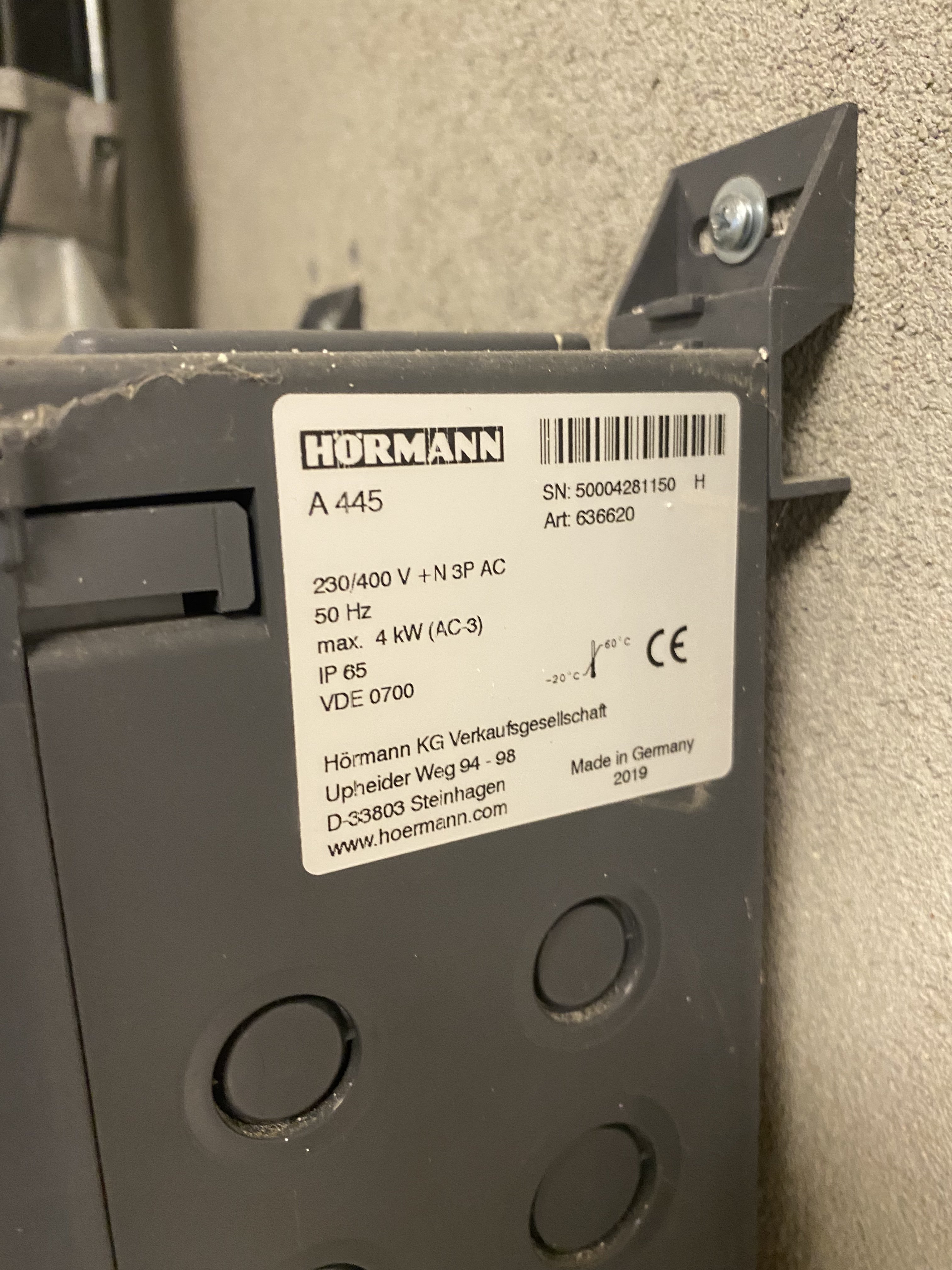

Laut Bedienungsanleitung hat der A445 keine Serienmäßige Funk/Fernbedienung.
Also einfach einen universal Funkempfänger anschließen oder gleich einen „Smarthome“ fähigen Funkempfänger.
Dieser wird an den externen Schaltkontakt geklemmt. Bekommt jeder hin.
Die “Smarthome“ fähigen benötigen noch Wifi.

Ich verstehe gar nicht welches System ich da habe. Der a445 ist die Steuerung, also der Computer. Korrekt?
Überall ist nur von Promatic oder Supramatic die Rede. Das ist der Antrieb, oder? Den habe ich ja scheinbar nicht.
Ein Homee oder Meross iOS Modul verbinde ich mit der Steuerung, oder?

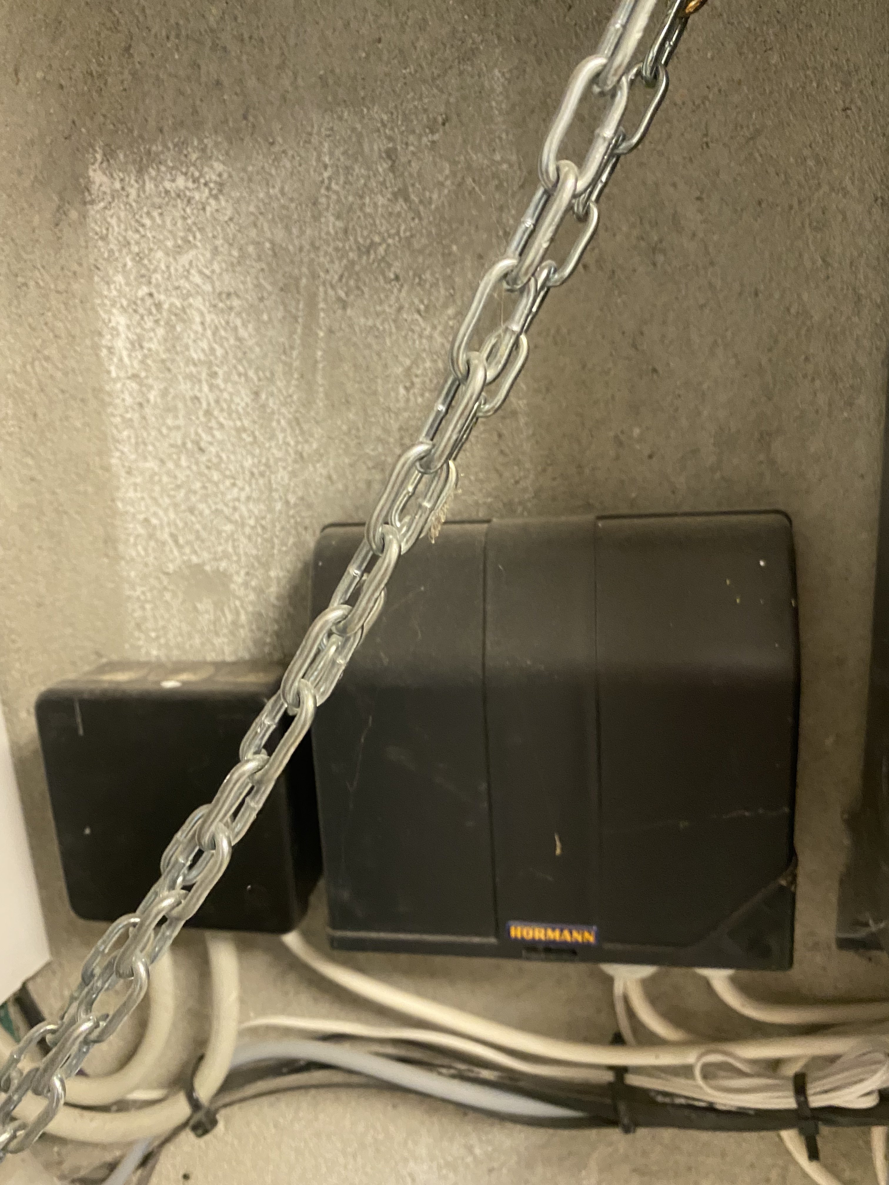

Promatic und Supramativ Sund die Antriebe und es Handel sich um Deckenantriebe. Du hast ein seitlichen Antrieb. Normalerweise Wellenantrieb.
Bei dir sieht es so aus als ob es aber über eine Kette läuft.
Die A445 ist die Steuerung. Hier schließt du z.b. das von dir genannte Modul an.
Die Anleitung gibt es als PDF im Netz. Es handelt sich um den externen Schaltkontakt. Hier würdest du z.B. auch einen Schalter anschließen... Du bestätigst halt den Schalter dann per Funk.
