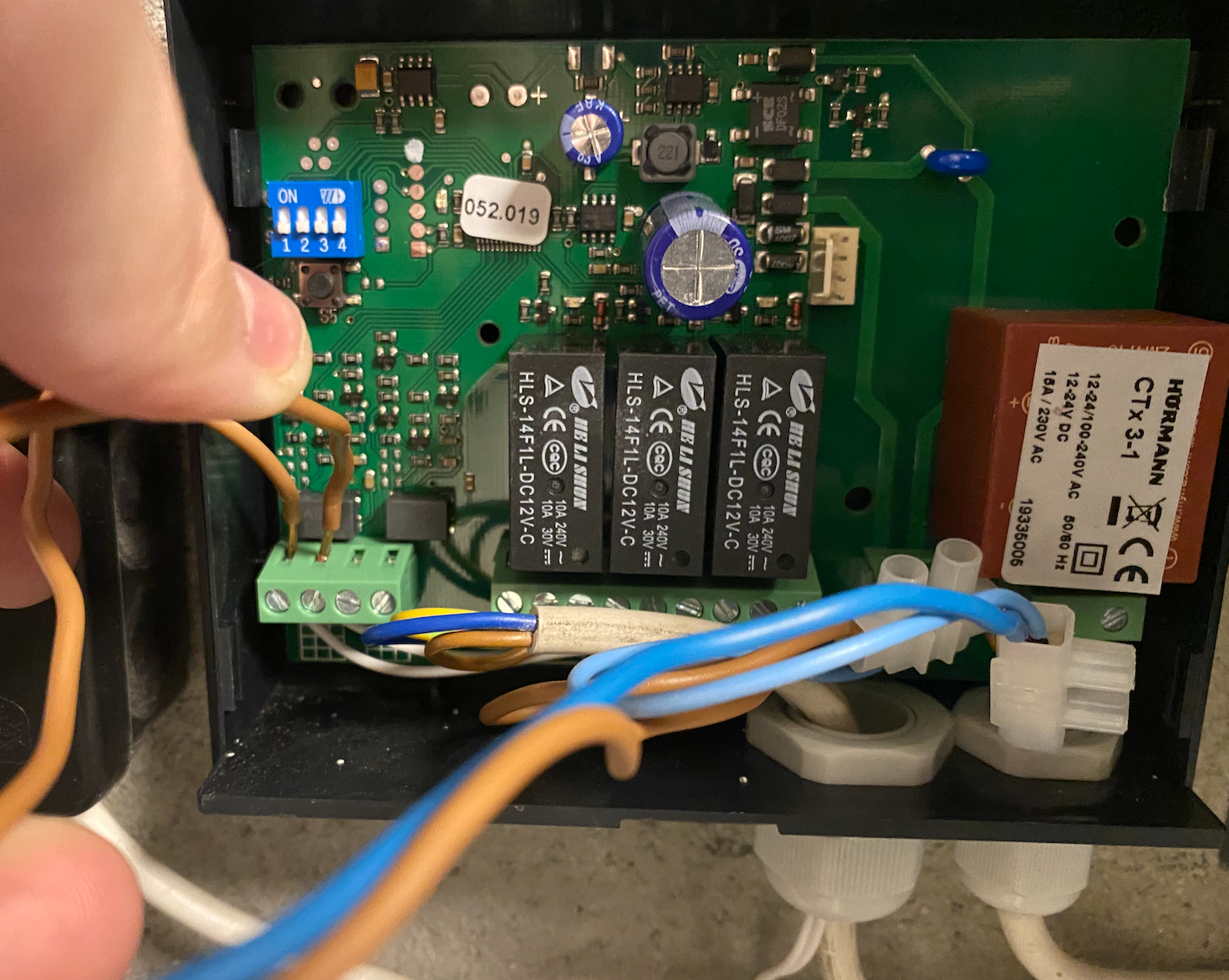

So....
Ich habe nun den Shelly 1 erfolgreich mit Spannung versorgt, HomeKit Firmware aufgespielt und dort den Shelly als Garagenöffner konfiguriert.
Nun habe ich O und I verkabelt und halt die beiden hier im Bild an die beiden Buchsen wo das Außen-PIN-Feld angeschaltet ist.
Da passiert aber NIX :(
Wäre es nicht einfacher ich würde O und I an den Taster hängen? Den Anschluss des Tasters habe ich allerdings noch nicht gefunden.

barfly666
Musst Du Fehlersuche betreiben.
Überbrücke (Kurzschließen), die beiden Kontakte, wo Du meinst die sind für die Öffnung zuständig.
Tor geht auch? Bingo, dann klappt das schonmal. Ebenso den Shelly auf Durchgang prüfen an I O.
Wie meinst Du das „drangehalten“? Beim dranhalten passiert natürlich nix, musst ja erst den Shelly in der App schalten … wobei andere FW oder was auch immer hätte ich erst nachdem das ganze läuft drauf gemacht.

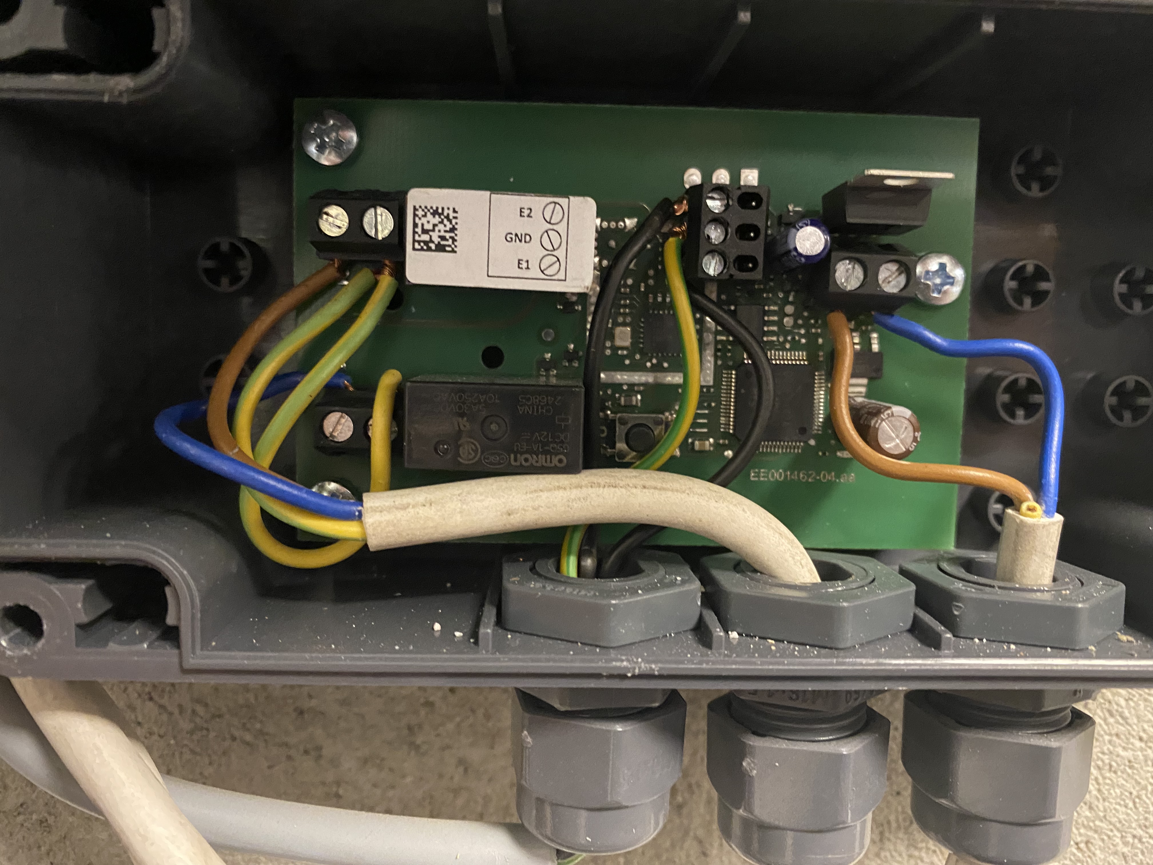

Thorben81
Noch bekloppter. Scheinbar habe ich doch einen „BiSecur“ Empfänger an den ich nun eine Hörmann FB anlernen konnte.
Ich kann damit die Garage öffnen aber nicht schließen. Aber immerhin wäre das eine Zwischenlösung bis ich den Shelly am Laufen habe. Mit Kindern ständig zuhause aktuell komme ich zu nix.
