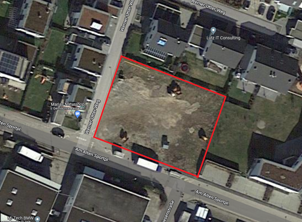

Aber gerade bei der Planung und Kosten bei verschiedenen GUs könnte es doch zu Verzögerungen/Unstimmigkeiten kommen, wenn man gleichzeitig baut. Ich stelle es mir gerade so vor, das von vier Parteien Kräne, LKWs,... auf dem kleinen Grundstücken stehen, würden die sich nicht gegenseitig im Weg stehen und somit auch Potenzial für eine mögliche Verzögerung darstellen? Ich meine dass hier jetzt unabhängig von den anderen finanziellen Vorteilen, die ein gemeinser GU mit sich bringen würde.
Apropo noch ein aktuelles Bild (2022) vom Grundstück, dank Google Maps :)
Gruß und schönen Abend.
Luftaufnahme eines unbebauten Grundstücks in einer Wohnsiedlung; roter Umriss markiert das Gelände.
