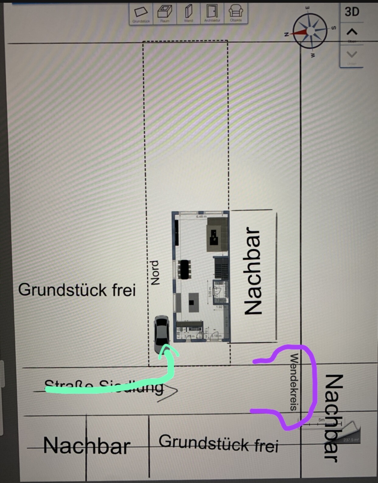

Von der Nordseite fährt man in die Siedlung rein..
Ok.. in die Siedlung. Und wie kommt man auf das Grundstück ? Ich sehe für die PKWs keinen Wendekreis.

Bild habe ich eingefügt.
wieso sollte ich denn das Schlafzimmer im EG haben wenn ich oben ausreichend Platz habe? Ich werde eh ins DG ziehen in paar Jahren. Ich könnte mir vorstellen den Hauswirtschaftsraum noch ins EG zu machen damit ich oben bisschen mehr Luft habe, ABER ehrlich gesagt finde ich es schön das es schön groß ist im EG. Wir halten und den ganzen Tag dort auf. Was mich stört ist eher das die Garderobe ggü. der Küche ist und das nur weil der TK „angeblich?!“ nicht mittig im Haus platziert werden darf. Aber WC ohne Fenster+in Nähe des Wohnzimmers finde ich noch schlimmer.
Lageplan eines Grundstücks mit Hausgrundriss, Nachbarn, Wendeplatz und Straße.
