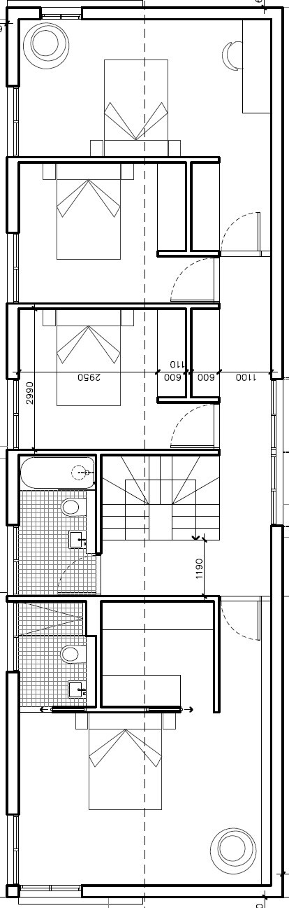

ᐅ Grundriss Doppelhaushälfte 7x16m auf 390qm in einer Siedlung

08.10.21 11:59
dieser Plan ist länger, aber schmaler. Probier mal sowas
Grundriss einer Wohnung mit Treppenhaus, Zimmern, Türen und Bädern.
08.10.21 12:34
zeichne im OG die 2m Linie ein
Im Internet gibt es einige Grundrisse z.B
Laux Slim
Town & Country Aura 125 etwas kürzer
Fast alle Grundrisse im Netz sind kürzer und wirken trotzdem nicht so nach Tetris.
Wie groß ist der Abstand Haus Straße?
Ich würde Essen, Kochen nach Osten legen und den Wohnraum nach Westen
Treppe, Hauswirtschaftsraum, Garderobe, WC in die Mitte
Gerade Treppe würde ich versuchen, dann ist oben noch genug Platz einen Raum gegenüber der Treppe zu planen und einen langen Flur braucht es eh.
11ant08.10.21 16:28
390 qm # Grundflächenzahl 0,4 # Geschossflächenzahl 0,4 # I !!! # SD38 ergibt never ever das, was der TE hier gezeichnet hat. Das ähnelt nämlich eher den um Hundertvierzig SD38 Zweigeschösser (II+D) Reihen/Doppelhäusern der klassischen Grundstücksentwickler-BT.
Doch ist aber so 🙂 vielleicht täuscht es da ich die 2 m Linie nicht eingezeichnet habe… habe aber extra die Möbel nach vorne gerückt damit man sieht wie die stehen werden
11ant08.10.21 17:13
Völlig ungeachtet der 2m-Linie hast Du mindestens ein ganzes Stockwerk zu viel eingezeichnet !
