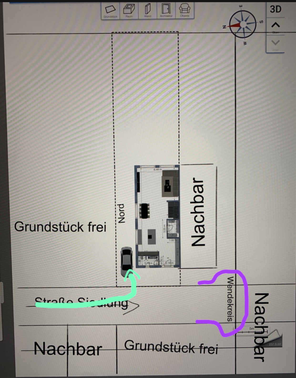

Sind die 7x16 fix?
meine Sorge ist auch tatsächlich das es dunkel wird.. wir werden zwar eine Tür mein Glas Element in der Mitte und Seitenteil in Glas haben aber das wird ja nicht den Raum erhellen..aber ich habe neunmal die Nordseite und muss das beste draus machen..

ja die 7x16 sind fix.. ich habe es mal versucht mit einem seitlichen Eingang zu planen (weiter oben) aber das gefällt mir nicht da ich es gerne sehr offen halten würde
Ohne Seiteneingang ist der Grundriss m.E. einfach nur schlauchig. Durch die Platzierung Eingang und Treppe auf die linke Seite würde sich ein ganz anderes Raumgefühl ergeben und das ganze entschlaucht werden. Zur Ostseite grosse Fensterfront, ggf. Westseite EG das Elternschlafzimmer platzieren.

Marc1990 schrieb:
Von der Nordseite fährt man in die Siedlung rein..
Ok.. in die Siedlung. Und wie kommt man auf das Grundstück ? Ich sehe für die PKWs keinen Wendekreis.
Ich würde tatsächlich das Licht erstmal vernachlässigen und mich eher um eine Zonierung des EG kümmern.
Genauso würde ich es machen.
Bild habe ich eingefügt.
wieso sollte ich denn das Schlafzimmer im EG haben wenn ich oben ausreichend Platz habe? Ich werde eh ins DG ziehen in paar Jahren. Ich könnte mir vorstellen den Hauswirtschaftsraum noch ins EG zu machen damit ich oben bisschen mehr Luft habe, ABER ehrlich gesagt finde ich es schön das es schön groß ist im EG. Wir halten und den ganzen Tag dort auf. Was mich stört ist eher das die Garderobe ggü. der Küche ist und das nur weil der TK „angeblich?!“ nicht mittig im Haus platziert werden darf. Aber WC ohne Fenster+in Nähe des Wohnzimmers finde ich noch schlimmer.
Lageplan eines Grundstücks mit Hausgrundriss, Nachbarn, Wendeplatz und Straße.
