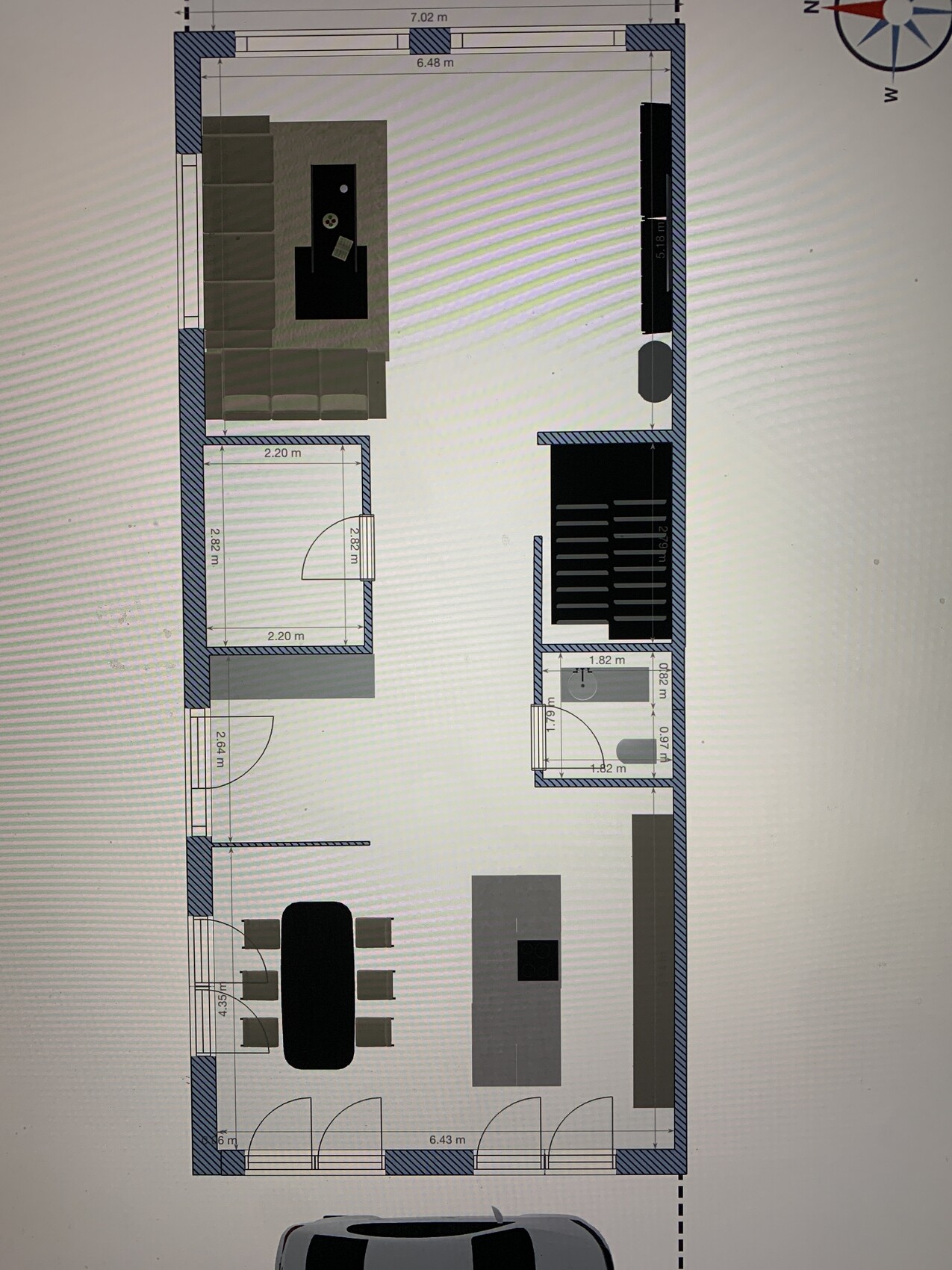

Naja mir würden da schon ganz viele Gründe neben dem "das würde u.a. das schlauchige entzerren" einfallen. Dein Grundstück ist schon sehr schmal, was an den Grundriss schon hohe Anforderungen stellt. Gleichzeitig versuchst Du alle Wünsche, Vorstellungen, derzeitige Modeerscheinung usw. in Dein Grundriss reinzuquetschen, die m.E. eher in einem quadratischen Haus passen würden.
Bei der Planung sollte man doch ein längerfristiges Nutzungskonzept berücksichtigen. Du sagst ja selbst, irgendwann willst du ins Dachgeschoss umsiedeln. Naja, da hätte ich lieber das Schlafzimmer im EG mit Bad on suite. Ich vergleichs mal mit meinem "nicht geworden Projekt": such mal google Bildersuche nach "Zweifamilienhaus Xanten", da ist dann ein identisches Haus (leider kein Grundriss zu sehen, den ich dir per Mail senden kann (Gutachten) falls gewünscht) "zur Fertigstellung". Ist zwar freistehend, die hatten aber auch eine Seite ohne Fenster geplant. Wie der Name schon sagt, war es als Zweifamilienhaus geplant, unten eine Wohnung und oben halt. Ich finde das kannst Du auch auf dein Projekt umsetzen, als Zweifamilienhaus bauen, oben das offene Wohnzimmer als Spielfläche für die Kids, oben natürlich keine Küche rein, eigenes Bad für die Kids, usw. hätte jetzt den Vorteil, dass das Haus noch über die Jahre der Nutzung "passt", sprich die Kids werden größer und haben dann andere Bedürfnisse usw. Sind die Kids mal raus aus dem Haus, könnte man oben vermieten und unten verbleiben die Eltern, um zurück zu kommen auf das unten liegende Schlafzimmer.
Dein Grundstück ist sehr schmal (das nicht geworden Projekt hatte ein deutlich größeres Grundstück). Steht das Nachbarhaus schon oder kann da noch mitgeplant werden? Bei so einem schmalen Grundstück wäre es m.E. sinnvoll das Haus weiter zurück zu setzen, um dann vorne 2 Stellplätze (oder Carport/Garage) zu platzieren. Falls das nicht mehr geht: oder Du legst die Garage/Carport/Stellplatz weiter hinter das Haus. Hätte zwar den Nachteil das Du die Zufahrt machen musst, so hättest Du aber genug Raum für den Seiteneingang. Ans Haus ne garage oder Carport dranklatschen würde ich nicht, da fehlt dir dann wieder die Fenster ....
Dein Wunsch nach großen offenen Wohn/Eß/Koch-Bereich ist m.E. etwas überdimensioniert. Hier sind wir wieder beim Schlafzimmer im EG. Dadurch würde der Bereich an Fläche einbüssen, was ihm gut tun würde. Schau Dir mal das angehangene Bild an. Das ist der Blick in den Wohn-/Eß/Koch-Bereich mit richtig viel Licht. Durch den vorgestellten Essbereich konnten die noch mehr Fenster (Licht) einsetzen. Fand ich eigentlich das Beste an dem Bau. Ich hatte nicht das Gefühl, dass es da zu klein war. Wenn ich mir den Bau, den ich ja real besichtigt habe mit deinem Grundriss vorstelle (ich blicke elendig lang vom Eingang bis hinten durch zur Fensterfront des Wohnzimmers, da würden die Fenster von der Optik her immer kleiner werden und die Decke sehr dominant drückend wirken. Fazit wäre: Eingang auf die Seite, anders geht es nicht ....also eine Garage bekommen wir definitiv nicht, eventuell ein Carport was aber nicht sein muss. Meine Frau möchte es nicht, weil esLicht nehmen würde. Ich habe ja versucht mit Eingang an der Seite zu planen aber ich sehe da kein Platz für ein Schlafzimmer (was auch nicht sein muss) ich finde aber dadurch das die Räume getrennt sind wirkt das Haus viel kleiner. Die 100qm kommen iwie nicht zur Geltung

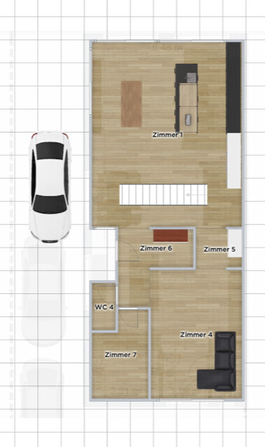

Wo sollen denn die Gäste schlafen? Und braucht ihr in der Familie keinen PC-Platz?Das OG ist oke. Also da stört mich nichts zwingend. Nur leider im EG. Ich hätte auch gerne die Küche und den Essbereich an der Terrasse, aber da an der Westseite die Straße und die Nachbarn sind finde ich dort bodentiefe Fenster nicht schön. Ich würde mir beobachtet vorkommen. Und ein unendliches Budget haben wir leider nicht, ich weiß zwar nicht wieviel mehr diese verspiegelten Fenster kosten (werde mich morgen informieren) was es bezahlbar ist könnte ich natürlich die Plätze tauschen. Also ein extra Gästezimmer werden wir nicht haben, wenn dann kommt jemand aus der Familie und dann können sich meine 2 Töchter für die 1-2 Nächte ein Zimmer teilen, oder aber wenn kein Nachwuchs kommt haben wir ja 1 Zimmer zu viel (Büro+Gast).Treppenform kann gerne geändert werden.
Wie findest du denn die Zeichnung wo der Eingang seitlich ist?

Wie findest du denn die Zeichnung wo der Eingang seitlich ist?hm… da ist ja kaum etwas geändert. Und wurde ja schon öfter gesagt, dass 6,50 zum Fern schauen zu weit ist. …Warum tauschst Du hier jetzt nicht WZ und Küche/Ess? Im Westen kannst Du dann auch normale Fenster in Kette nehmen. Vorhänge oder Rollladen können auch Dein Freund sein.
Ich hatte mich heute Nachmittag mal versucht. Stelle ich mal ein, auch wenn ich jetzt nichts mehr von den Maßen korrigiert habe (ist ja doch sehr zeitaufwendig), und da Du Dich in meinen Augen schon entschieden hast, ist es nun nur halbfertig.
Ich denke mal, es erklärt sich von selbst.
Ist aber leider nur bedingt kindergeeignet 😉
Man könnte noch mehr Wände in der Mitte setzen, zb den Einbauschrank als Speis sondieren

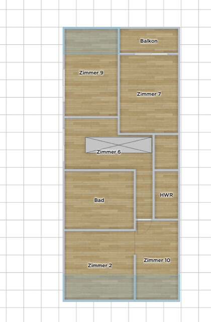

Man könnte noch mehr Wände in der Mitte setzen, zb den Einbauschrank als Speis sondierenOh wow das gefällt mir sehr gut, vor allem mit der Treppe.. Zimmer 7 wäre wohl unser Technikraum. Wir haben mit meiner Frau gesprochen und sie möchte unbedingt das Wohnzimmer zum Garten raus haben ansonsten sieht es echt sehr gut aus.. nur wären mir eigentlich 2 große Kinderzimmer wichtigMarc1990 schrieb:
nur wären mir eigentlich 2 große Kinderzimmer wichtigDie beiden Zimmer sind von der Bodenfläche ca. 15qm groß.Ist natürlich etwas ungerecht, wenn ein Kind Balkon hat und das andere nicht. Aber dafür könnte man die Dachschräge als Höhle bauen… wenn es eh zwei Mädchen sind, könnten sie sich auch Schlaf- und Spielzimmer teilen.
Ich hätte aber noch eine Idee mit ähnlicher Treppe und Eingang vorn, WZ, Ess und Kü hinten. Mal schauen, morgen. Jetzt ist es zu spät.
