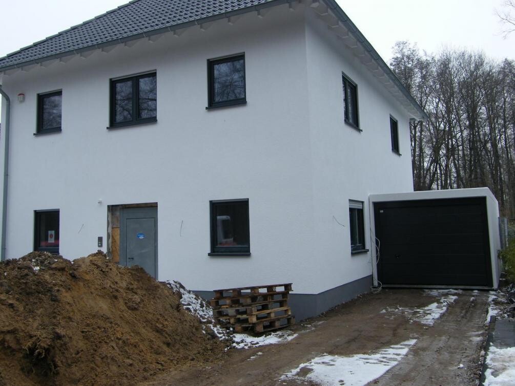

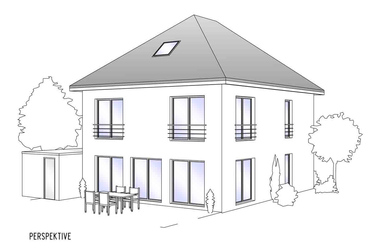

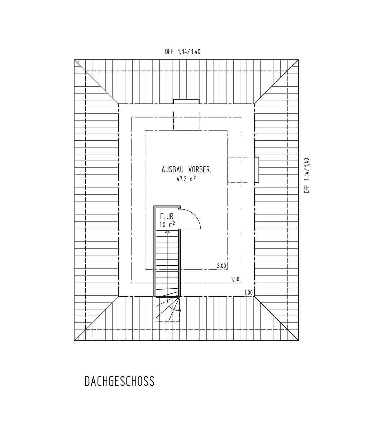

Dann solltest Du die Tiefe des Hauskörpers verlängern; das Baufenster gibt es ja her. Bei entsprechender Planung, im Beispiel 9.00 m x 11.50 m, entsteht im Dachgeschoss ein nutzbarer Raum von 47 qm. Das sollte für ein Arbeitszimmer für 2 Personen ausreichen. Das DG und eine Außenansicht eines unserer Kundenhäuser habe ich Dir mal angehängt. Dieser Grundriss funzt auch, wenn Du ihn auf 11.00 m in der Tiefe begrenzt.
Grüße, Bauexperte
