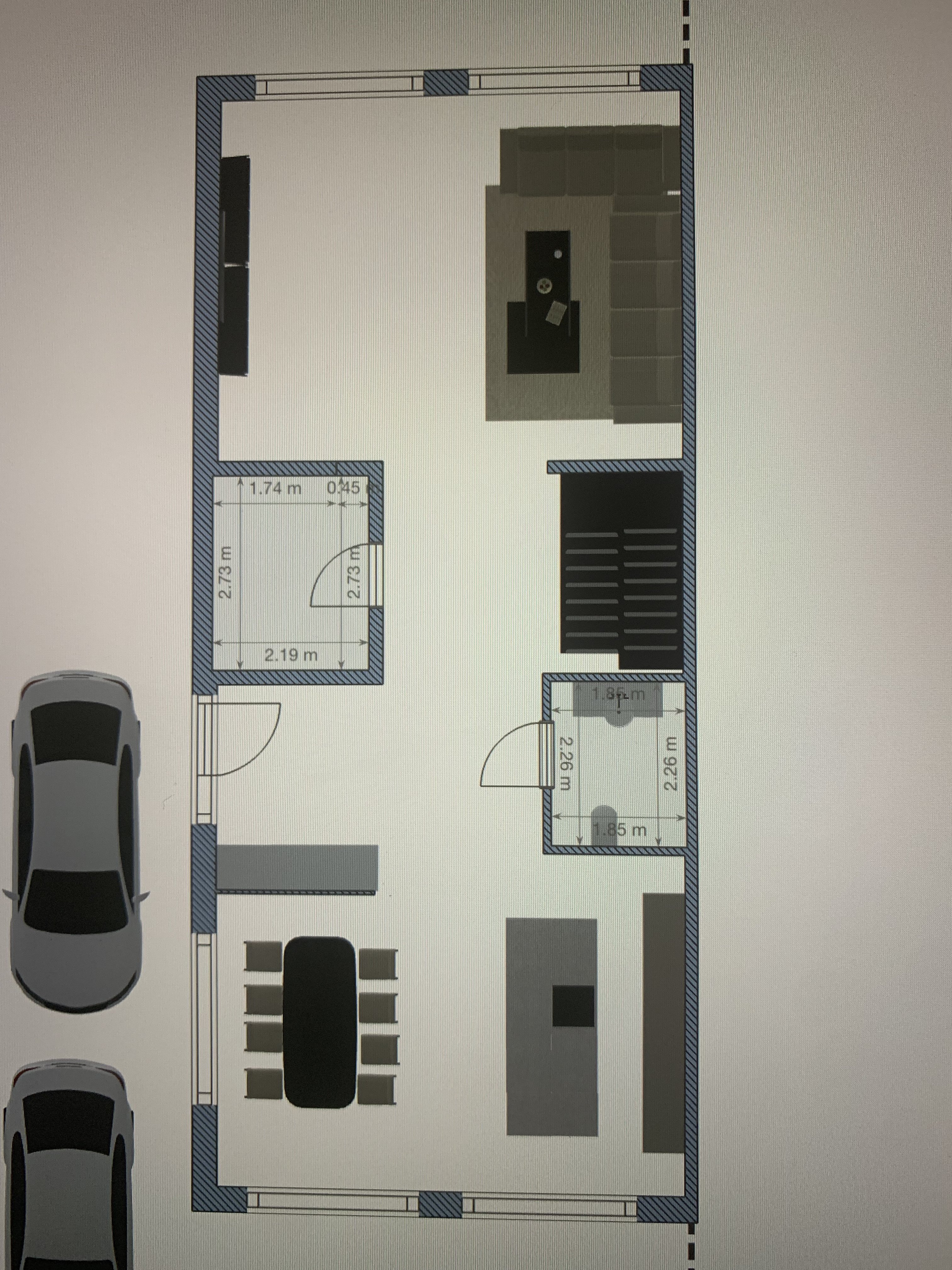

Marc1990 schrieb:
nur von der Aufteilung sollte sie so bleiben.
Warum? Viele Wege führen nach Rom bzw. einer tollen Küche… wasch mich, aber mach mich nicht nass - das funktioniert meistens nicht.
Du hast ein langes und schmales Haus und planst eine Standardküche quasi im Quadrat. So wird das schlecht funktionieren.
Marc1990
08.10.21 21:59
Ist das Problem an dem Grundriss die Küche? Dann kann sie gerne geändert werden. Wenn das alle Probleme lösen wird wieso nicht 🙂 nur eine Insel soll sie haben
08.10.21 22:03
Dann ist ja gut 🙂
Ich hatte meinen Beitrag über Dir noch editiert und erweitert…
Marc1990
08.10.21 22:16
Dann ist ja gut 🙂
danke 🙂 ich habe jetzt bisschen ungeplant. Stimmt es das der Technikraum an der Außenwand sein soll? Bzw muss
08.10.21 22:37
Ich persönlich würde ihn bei einem Einfamilienhaus immer an die Außenwand planen (kurze Wege, falls was ist)
Aber ihr hättet ja die ganze Nordwand zur Verfügung. Man könnte mit dem TK-Raum also strukturieren.
Ich kenne auch Doppelhäuser, da ist die TK mittig angeordnet, also bei der Treppe.

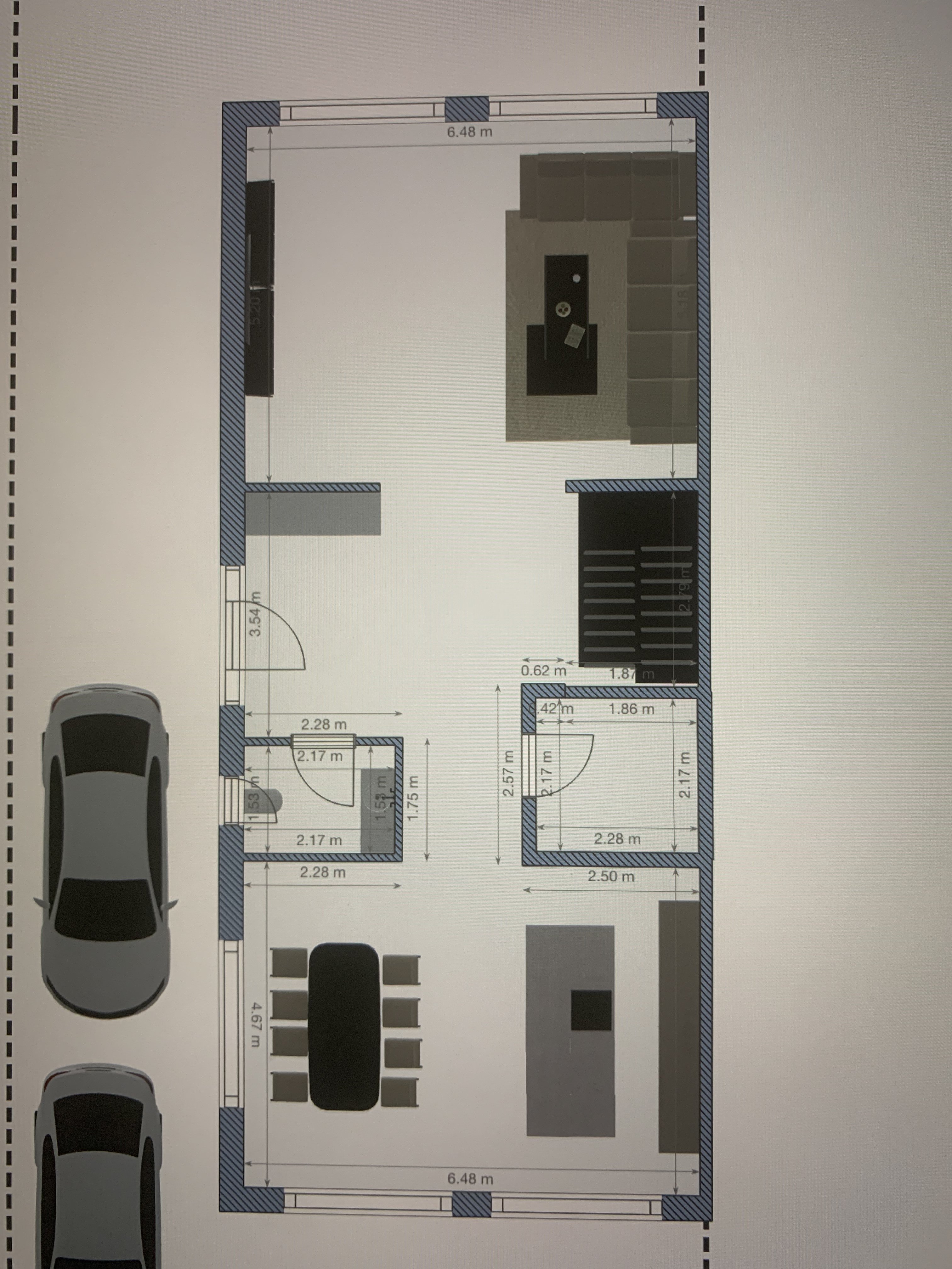

Marc1990
08.10.21 22:43
Wäre es so „besser“? Oder plane ich total falsch
