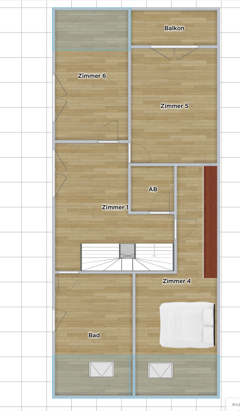

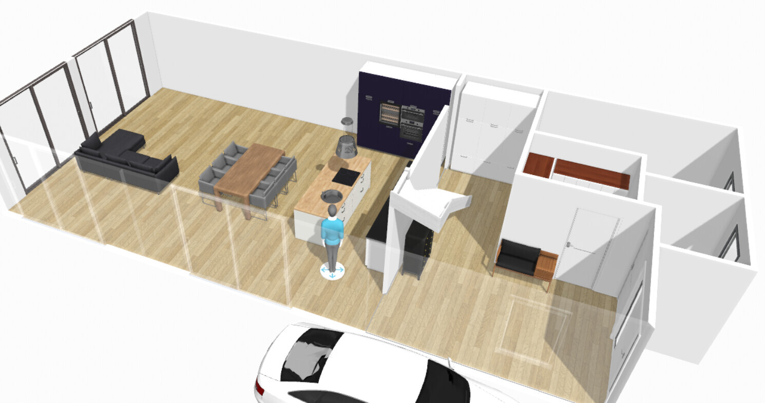

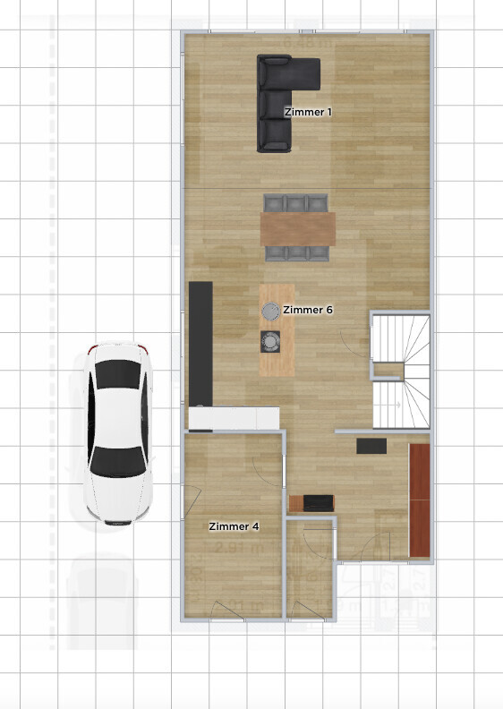

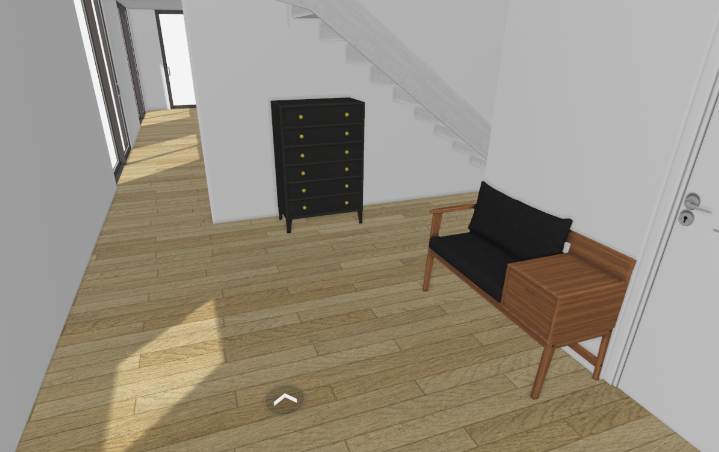

Hier noch mal eine Idee mit vorderem Eingang... einiges probiert, aber im OG gescheitert.
Man könnte nochmal den Weg von gehen und einen Entwurf von oben nach unten beginnen. Das lässt sich allerdings mit homebyme sehr schwer realisieren.
Ich habe zB versucht, im OG die Kinderzimmer in den Westen zu setzen und bin dann leider (in der kurzen Zeit) gescheitert.
Grundriss: Auto links, Zimmer 1 oben, Zimmer 7 als Essbereich, Treppe Mitte, Zimmer 3/4/6 unten, TK.
Grundriss eines Stockwerks mit sechs Zimmern, Bad, Balkon, Abstellraum und Treppenhaus
Eingangsbereich mit Treppe, schwarzer Kommode und schwarzer Holz-Sitzbank auf Holzboden.
3D-Grundriss einer modernen Wohnung: offene Küche mit Insel, Esstisch, Sofa, Flur, Auto vor dem Haus.
Marc199011.10.21 12:31
das Erdgeschoss ist perfekt. Würde ich so übernehmen. Nur das OG.. hmm ich weiß nicht.. ich finde es ist zu viel Platz für den Flur draufgegangen. Und ich habe ja noch ein DG was später bei vorhandenen Budget +weiteres Kind als Elternbereih dienen soll. Vlt also das Schlzimmer im OG doch etwas kleiner halten? Ich Versuch mich mal ranzutasten.
Aber vielen vielen Dank für deine Mühe. Das EG ist ein Traum. Hast du vlt eine Zeichnung mit den Maßen? Und wie wäre es wenn man die Haustpre nicht einzieht sondern bündig zum Haus lässt? Würde ich dadurch Platz gewinnen?

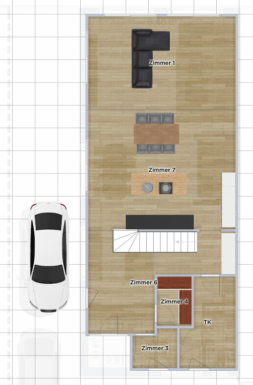

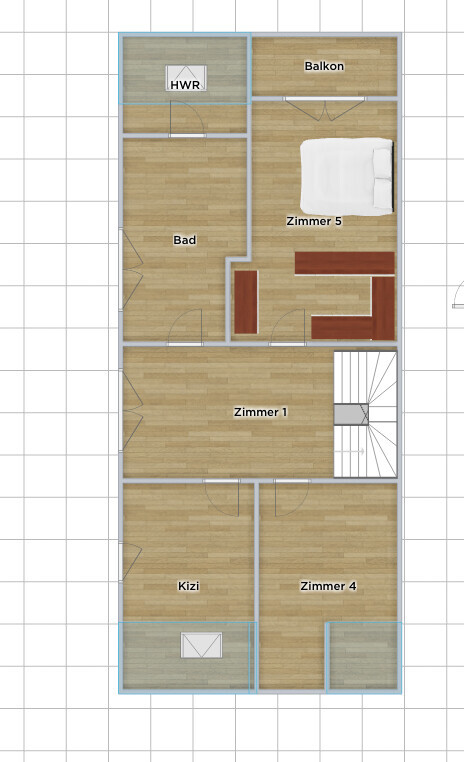

ypg11.10.21 12:45
Sowieso nicht, weil alles nur als Skizze dienen soll und kann.
Hier nochmal eine familienfreundlichere Variante... von oben nach unten geplant:
Grundriss: Auto außen; Zimmer 1 mit Sofa; offener Wohnbereich; Zimmer 4 unten; Treppe rechts.
Grundriss eines Wohnplans mit Zimmer 1,4,5, Bad, HWR, Balkon, Kizi; Treppe und Bett in Zimmer 5.
ypg11.10.21 12:48
Ja, es wirkt etwas wie ein Labyrinth... allerdings nimmt ein offener Flur mit Fenster die Enge. Ich würde eher an einem QM in einem Raum verzichten und dafür die grundsätzliche Beklommenheit beim Hochgehen mildern.
Es hat anonsten auch vieles wie ein Showroom: unten Pinterest für die Gäste, und oben ist es ein Schuhkarton zum Würgen.
