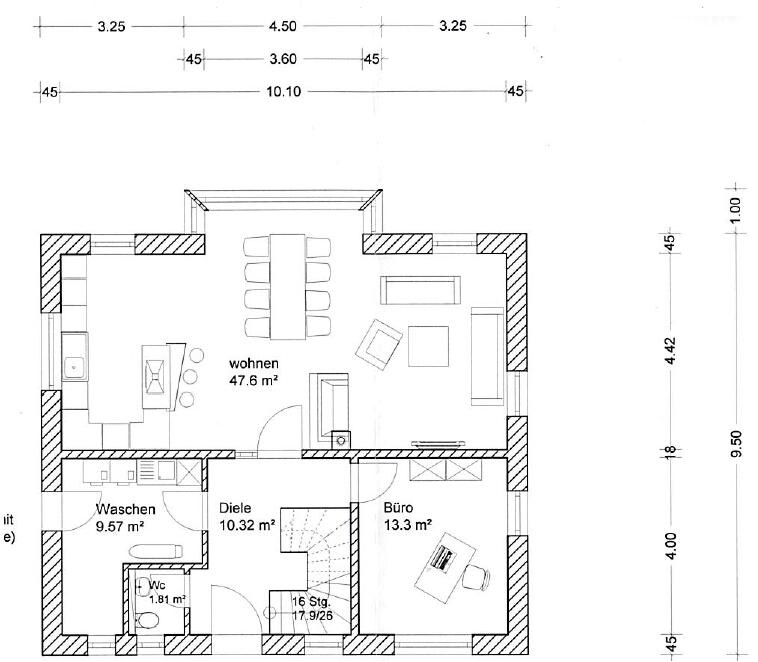

ᐅ Grundriss Stadtvilla / Feedback Statik, Anordnung

Grundriss Erdgeschoss: Wohnzimmer mit Essbereich, Küche, Büro, Diele, Waschen, WC und Treppe.

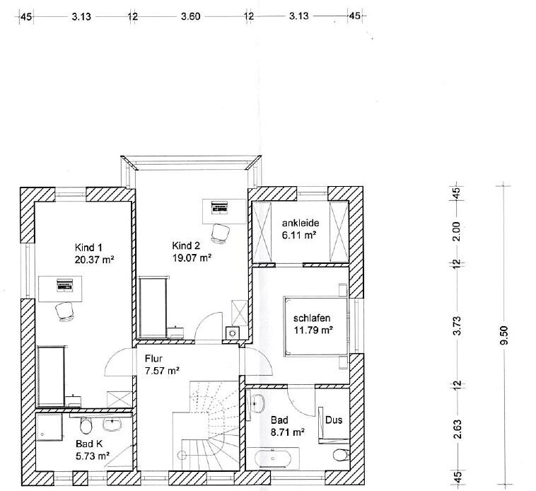

Grundriss eines Hauses mit zwei Kinderzimmern, Schlafzimmer mit Ankleide, Bad, Dusche und Flur.

Danke für den Beitrag.
Auch wenn Stadtvillen momentan beliebt sind und Vorteile bieten, sollte man doch mal überlegen, ob sie wegen der eher quadratischen Abmessungen wirklich zum Grundstück und zu eurer Lebensweise passen. Hier sehe ich einen Widerspruch zu einer Raumhöhe von nur 2,5 m. Da ist es bei großen Räumen mit zunehmender Entfernung zum Fenster doch etwas dunkel und große Räume wirken drückend.
Die Treppe im Eingangsbereich ist auch wegen des hereingetragenen Schmutzes, durch den man evtl. durchläuft etwas unschön, daher überlegen den Antritt hinter einer ausreichend großen Garderobe zu planen.
Gefangene Räume wie in eurem und dem Architektenentwurf machen selten Sinn und stören die Bewohner. Mir gefällt z.B. Ein Elterntrakt, kleiner Vorflur, Ankleide geradeaus, Bad links, Schlafzimmer rechts.
Ich würde euren Grundriss nicht zeigen, weist mit euren Erkenntnissen auf die Knackpunkte hin, der Architekt muß so lange planen, bis es passt.
Grüße
WD

@Wanderdüne: Naja, es darf auch gerne 2,70 Raumhöhe sein. 2,50m war unsere Mindesthöhe, je nachdem wie es nachher aussieht und was es kostet. Ansonsten sind im Wohnbereich nur bodentiefe Fenster, da rechne ich eigentlich mit genug Licht. Das mit der Treppe ist ein guter Hinweis, danke!

Wir waren heute beim Architekten und haben unseren Plan nicht gezeigt, was sich im Laufe des Gesprächs auch als richtig herausgestellt hat. Der Architekt hat uns durchaus verstanden. Anhand seiner ersten Zeichnung wird nun geändert und umgebaut. Insgesamt hatte ich das Gefühl, dass er durchaus unsere Wünsche verstanden hat und hoffe nun auf den zweiten Entwurf. Wenn die Außenwände erst mal nach unserem "Geschmack" (auch wegen der Außenansicht) stehen dürfte drinnen auch gut machbar sein.
Insofern werden wir nun auch von Entwurf zu Entwurf denken und unsere Wünsche / Details nur noch in Wort oder mit Beispielfotos festhalten.
