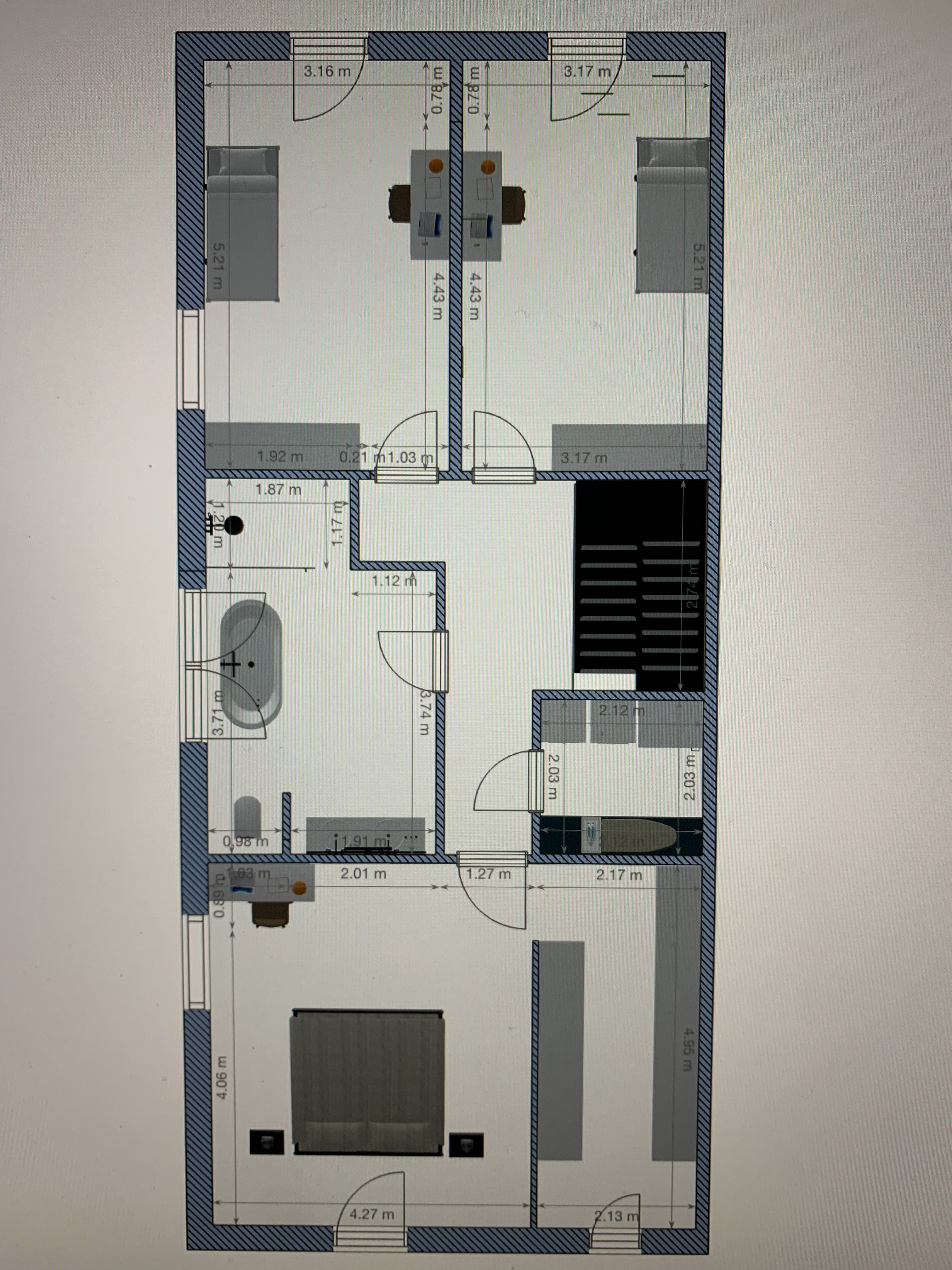

ᐅ Grundriss Doppelhaushälfte 7x16m auf 390qm in einer Siedlung

Zeichne doch einfach mal in eines der Hausplanprogramme das von Dir geplante Dachflächenfenster im Kinderzimmer ein - Du machst Dir Sorge, dass Dein Wohnraum zu dunkel wird - das wird ein sehr dunkles Kinderzimmer. Und da muss ein Kind wohnen, spielen, Hausaufgaben machen. Wenn Du das Haus kürzer planst, kannst Du andere Laufwege planen und bei guter Planung kannst Du Dir Licht von den Westseite weiter ins Haus holen, als Dein Schlauch, der Dir keine nutzbaren Platzgewinn braucht. Bei 2,50 Deckenhöhe baust Du eine Unterführung. Da gibt es keinen offenen Wohnraumeindruck, sondern ein gedrücktes Dunkel mit viel Lauffläche.
Ich hoffe, Du hast einen Architekten und nicht einen Zeichenknecht, der lediglich den Stempel für die Baugenehmigung der Eigenplanung liefert.
Wie baut denn der Nachbar?

Wie wäre es denn wenn ich das Schlafzimmer mit den KZ tauschen würde? Dann hätten die Kinder die Westseite. Wir sind ja eh nur zum schlafen da. Aber „irgendwann“ kriegen die Kinder auch das jetzige Schlafzimmer. Links haben die ja jeweils ein Bodentiefes Fenster + große Dachfenster. Wir haben uns zwar noch nicht auf die Größe geeinigt aber ich dachte an ca 140 Breite Dachfenster. Bad ist dunkel ja, aber wichtiger sind die Schlafräume.

die Fenster sollen ein Dachfenster darstellen, in der App sind leider keine Dachfenster..
Das Eingekreiste würde wegen des Daches nicht funktionieren.

Deswegen bleibe ich wohl oder übel bei meiner ersten Planung und nehme das Schlauchige in Kauf,
Ja, mach das 🙂

was sagst du zum Plan von oben? Schlafzimmer mit KZ tauschen? Und vielleicht ne Idee welche Größe an Dachfenster angebracht wäre?

Das habe ich hiermit eigentlich schon beantwortet 😎 :
Es hat anonsten auch vieles wie ein Showroom: unten Pinterest für die Gäste, und oben ist es ein Schuhkarton zum Würgen.
Ich bin auch kein Freund von diesen Wurmfortsatzfluren, da bin ich raus :p
Letztendlich ist es Sache Deines Architektens. Für mich ist es, wie sagt hier mal jemand so schön, ein Kreuzworträtsel.
So ein Wurmflur ist für mich ein falsches Wort - das wird dann nie zum richtigen Ergebnis führen.

Kann mir mal einer erklären, wie das mit dem Dachausbau aussehen soll. Ich versteh nicht, wie man Dachfenster im OG einplant und dann irgendwann das Dachgeschoss ausbauen will mit der im ersten Beitrag gezeigten Grundfläche. Das übersteigt meine Vorstellungskraft bei einem Kniestock von 50cm im OG. Hab ich da irgendwas falsch verstanden?
