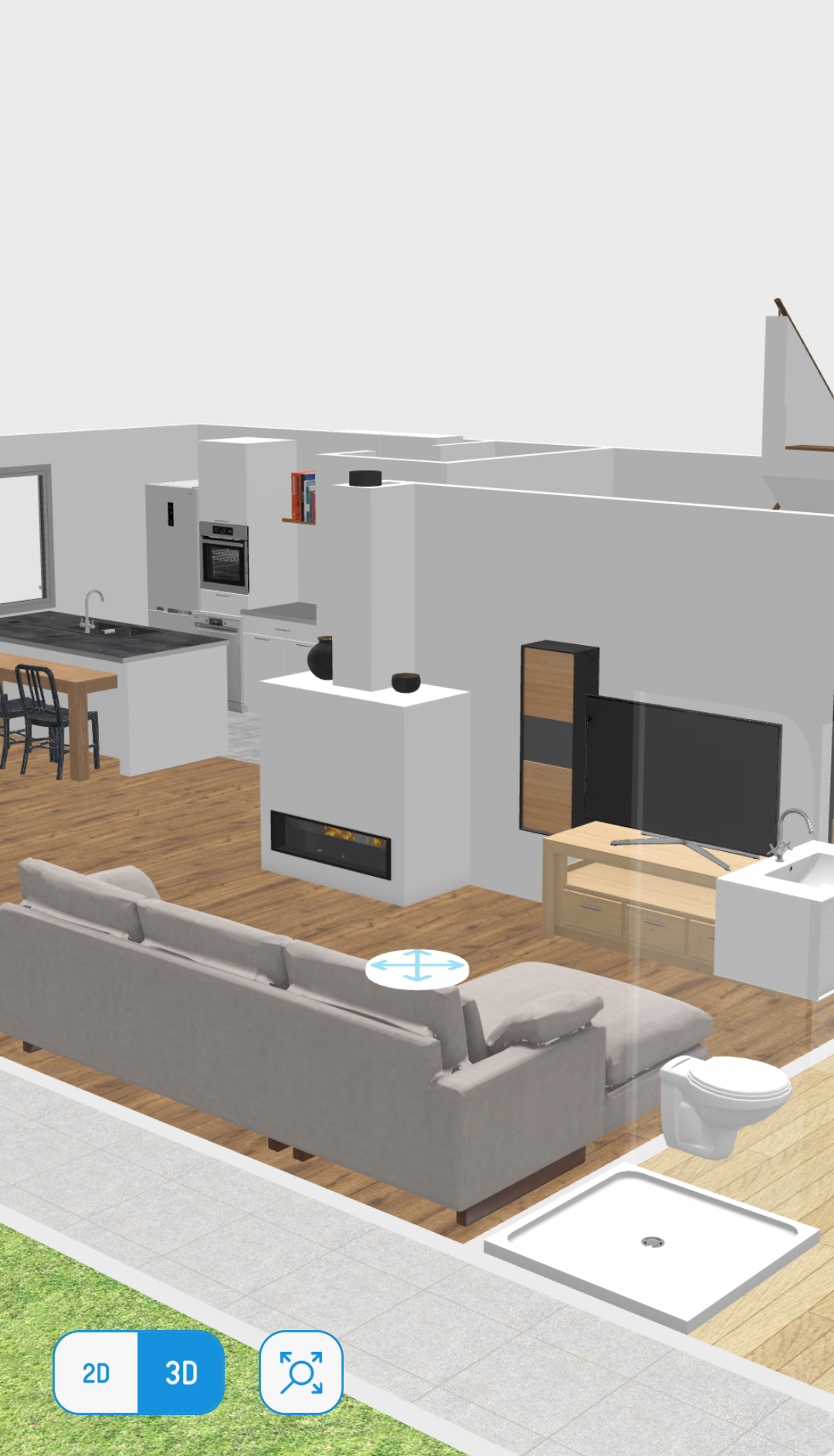

Beim Ofen bin ich mir sicher, dass wir gemeinsam mit unserem Ofensetzer eine dem Raum entsprechende Lösung finden ohne dass es mehr Ofen als Raum gibt ;)
Anbei eine mögliche Lösung (das Ofenfenster stimmt so natürlich nicht).
Offener Wohnbereich mit Sofa, Kamin, TV, Kücheninsel und Bad mit Dusche/Toilette.
Wie breit ist denn das Haus innen? Maße habe ich nirgendwo entdeckt? Vermute ja ca. 550 cm ... da wird es mit Thekenplätzen an der Insel aber schon eng. Und, wenn es ein Stand-Alone-Kühlschrank werden soll, ist Evelins Ansatz die Hochschränke als gesonderten Block zu stellen, optisch auch ansprechender, wie man ganz gut bei deiner letzten Ansicht sehen kann.
