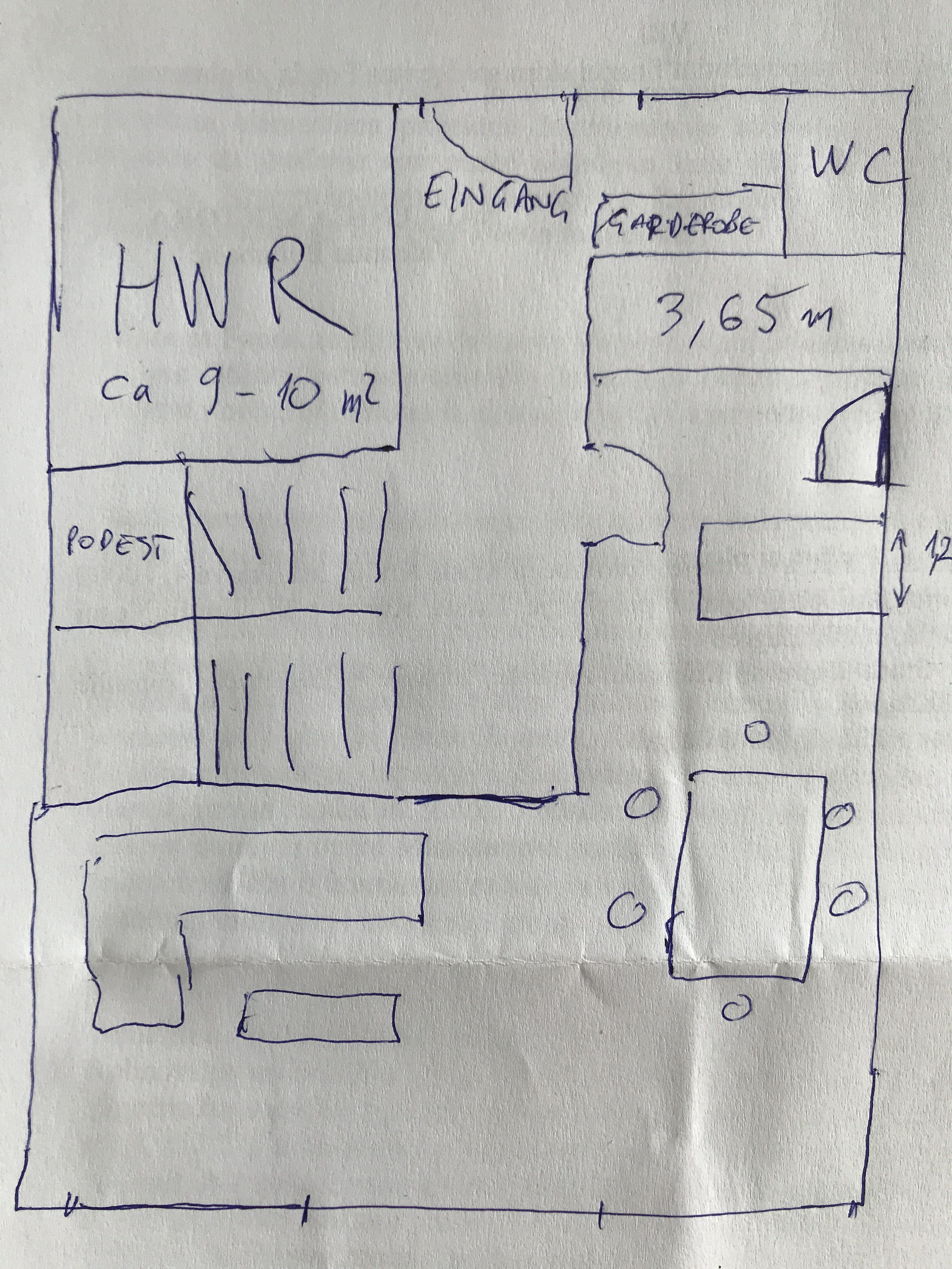

Wir haben die Eigentumsverhältnisse am Grundstück geklärt und sollten das Vorprojekt bald übergeben.
Ich bin mir selbst überlassen und muss die Heizmethode wählen.
Wir haben kein BAFA und müssen alles selbst bezahlen.
(Ich dachte daran, für Kontrollierte-Wohnraumlüftung zu sparen, aber es wird eine schwierige Aufgabe).
Ich würde versuchen, die Küche auf 3,65 m (für 6 Elemente) und eine (Halb)Insel mit ausziehbaren Schubladen von beiden Seiten) zu erweitern.
Hauswirtschaftsraum würde in die andere Richtung gehen (näher an der Straße und Einfahrt), die Treppe zum Wohnzimmer verschieben müssen. Mein Ziel ist, dass Hauswirtschaftsraum ca. 9-10 qm hat.
Das Vorprojekt (ist nur ein Vorprojekt) sollte ca. 130-max 135qm haben damit es vor dem Hauptprojekt etwas reduziert werden könnte.
Danke für all die Hilfe.
Eine Rohzeichnung des Untergeschosses lege ich bei (weil jeder Besuch beim Architekten kostet :( ....)
P.S. 11ant bitte sei nicht zu hart :)
Raumskizze: HWR ca. 9-10 m2, Eingang, Garderobe, WC, Podest, Esstisch mit Stuehlen

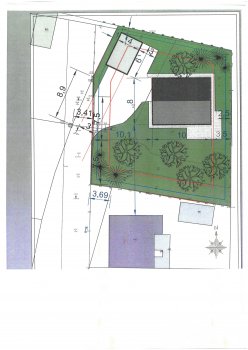

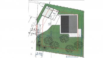

Leider haben wir aus dem Stadtplan definitiv gelernt, dass wir eine Garage bauen MÜSSEN (uns wurde vorher etwas anderes gesagt). Das hat mir eine Menge Kopfschmerzen bereitet, weil ich nicht weiß, wie ich es platzieren soll, und unser Budget ist nicht groß).
Wir erwarten nichts mehr vom Architekten, wir werden ihm sagen, er soll tun, was wir ihm sagen. Deshalb brauchen wir Ihre Hilfe für ein einfaches Haus bis cca 130-140
Quadratmeter.
Uns gefällt der aktuelle Grundriss auf Seite 19 nicht. Wir möchten, dass der Eingang wie Raumwunder ist und die Hauswirtschaftsraum auf der linken Seite des Grundrisses. Wir möchten auch, dass die Küche 365 cm groß ist und versuchen, eine möglichst kleine Treppe mit Podest nach dem Hauswirtschaftsraum zu legen.
Wir haben nicht viel Zeit, wir möchten den bestehenden Grundriss optimieren, den unser Architekt leicht verändert hat (wir haben ihm das Beispiel Medley 100 gegeben).
Unser Ziel ist es, dieses kleine Haus zu bauen, und wenn nötig, gehen wir mit einem "Medley" oder einem ähnlichen Grundriss zum Architekten.:)
Wie Sie wissen, kommen wir aus Kroatien, also entschuldigen wir uns, wenn wir etwas falsch ausgefüllt haben. Ich hoffe, Sie verstehen, was wir wollen. Vielen Dank im Voraus.
Größe des Grundstücks: 626qm
Hang: Ja, cca 10%

Lageplan eines Grundstücks mit Haus, Garten und Terrasse
Lageplan eines Grundstücks mit Haus, Garten und Bäumen.
@prm2021 .. die angehängten Pläne sind zu klein, man kann gar nichts lesen. Ergänzend, habe festgestellt, der Plan hängt lesbar in Beitrag 1 an. Allerdings gibt es keinen neuen Hausgrundriss .. vergessen anzuhängen?
Podesttreppe bei der Hausgröße wird definit knapp werden. Das Medley 3.0 211 mit 140 qm hat z. B. nur eine gewendelte Treppe ohne Podest. Mit Podest gäbe es schon Schwierigkeiten im Obergeschoss.
Wie hoch ist denn das Budget?
