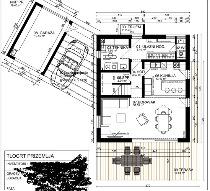

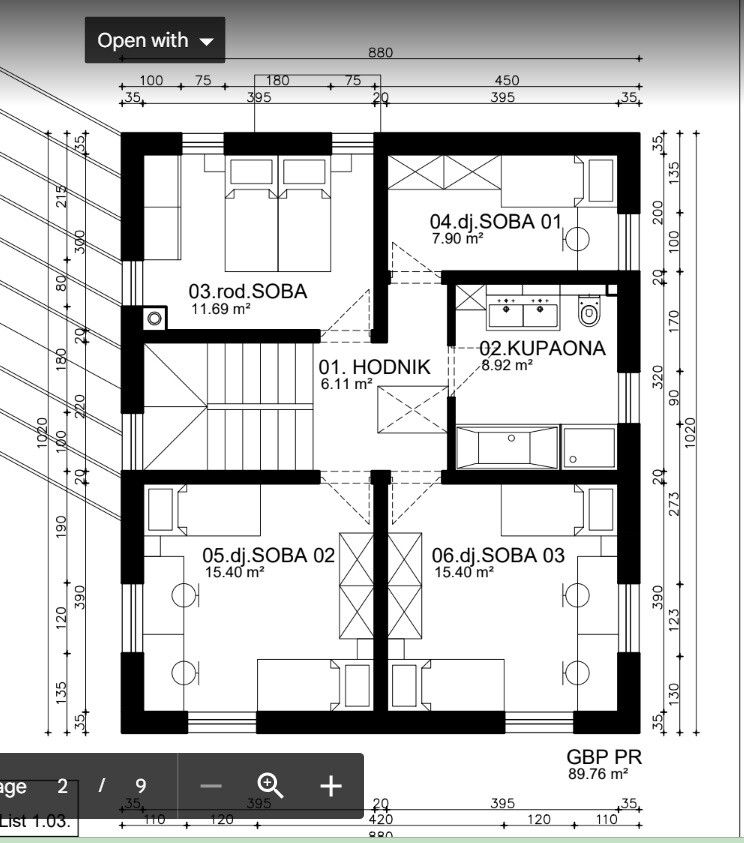

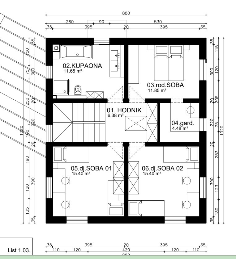

Liebe Forumsmitglieder ,
Wir haben gerade einen neuen Grundriss von einem neuen Architekten bekommen.
Haben Sie Vorschläge, bevor ich von ihm höre und versuche, Verbesserungen zu veranlassen?
Wir möchten, dass es nicht mehr als 135 Quadratmeter beträgt.
In der Version mit 3 Kinderzimmer wollte ich, dass es nicht weniger als 11 Quadratmeter sind.
Ist es sinnvoll, im Wohnzimmer ein (Eck-)Fenster in der Nähe des Fernsehers zu platzieren?
Vielen Dank im Voraus.

Ich würde in der 3 Kinderzimmer Variante die Tür zum kleinen Zimmer aber in Linie der Mauer zum Schlafzimmer setzen. Nicht wegen den rechnerisch etwa höheren Raumgröße, sonder da die Tür dann beim Aufgehen nicht noch zusätzlichen Raum im sowieso schon kleinen Zimmer einnimmt.
Alternativ, das Bad mittig ansetzen und K2 zugunsten von K3 etwas verkleinern.
(Falls es wirklich 3 Kinderzimmer sein sollen und das 3. nicht nur ein Gäste/Arbeitszimmer)
hanghaus2023
14.07.23 09:36
Wenn das Bad etwas kleiner wird, dann wird das Kinderzimmer auch größer. MMn geht das mind. 1m kleiner.

Ich würde hier im OG auf teilweise Trockenbau (und ein Binderdach) gehen, um die Grundrisse voneinander zu emanzipieren. Beim alten Architekten hätte ich garnichts mehr geändert, weil der ja mit jeder Änderung wieder Murks hineingebracht hat - aber mit dem neuen Architekten kann man wohl Modifikationen wagen.
