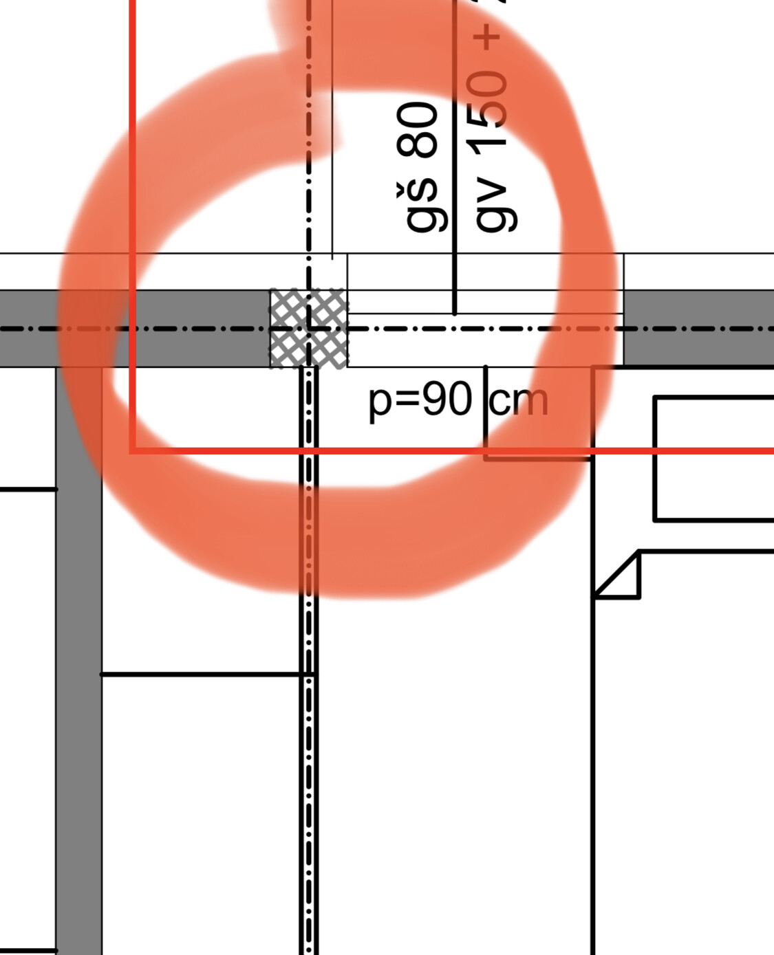

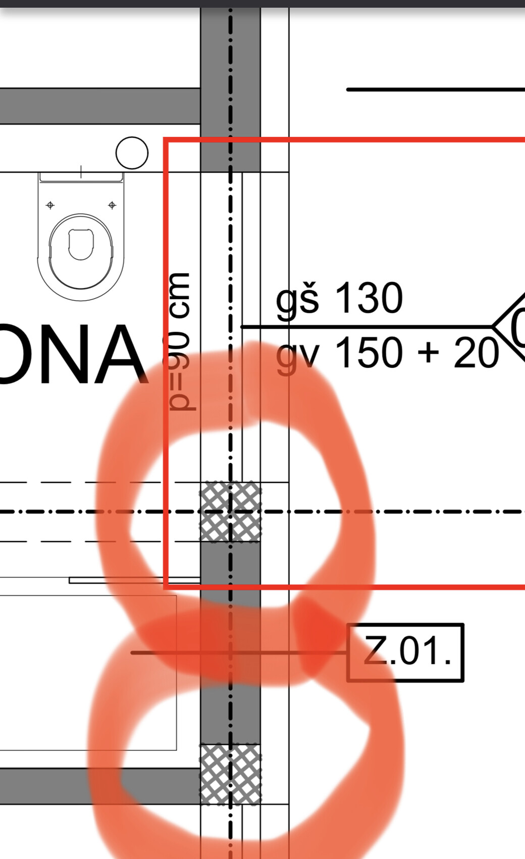

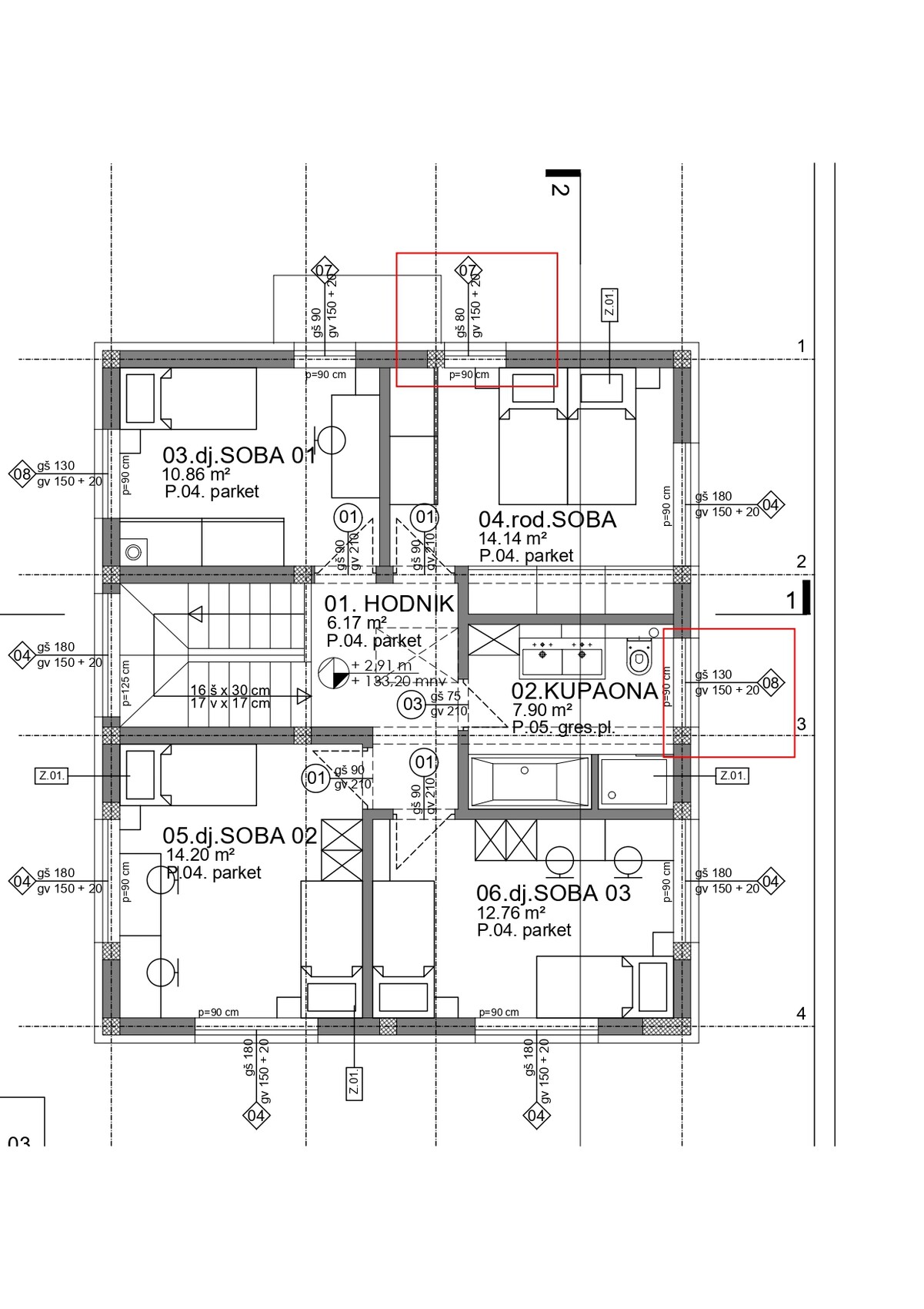

Der Statiker fordert Änderungen aufgrund der Cerclage und nun müssen wir die Fenster im Bad und Schlafzimmer verkleinern.
Oder das Bett in Richtung eines anderen Fensters zu verschieben. Oben ist die Nordseite und in der Nähe des Nachbarhauses.
Ich würde gerne das Fenster im Kinderzimmer nach Norden vergrößern, habt ihr Vorschläge für das Schlafzimmer?
Danke

10.11.23 15:08
Was hat eine Gebärmutterhalsumschlingung mit der Statik eines Gebäudes zu tun, und was ändert das Verschieben eines Bettes statisch gleichwertig mit dem Verkleinern eines Fensters ???
prm2021
10.11.23 16:06
Du weißt, was ich dachte, vertikales Stahlbetonelement. Serklaž (cerclage) auf Kroatisch. Grüß
