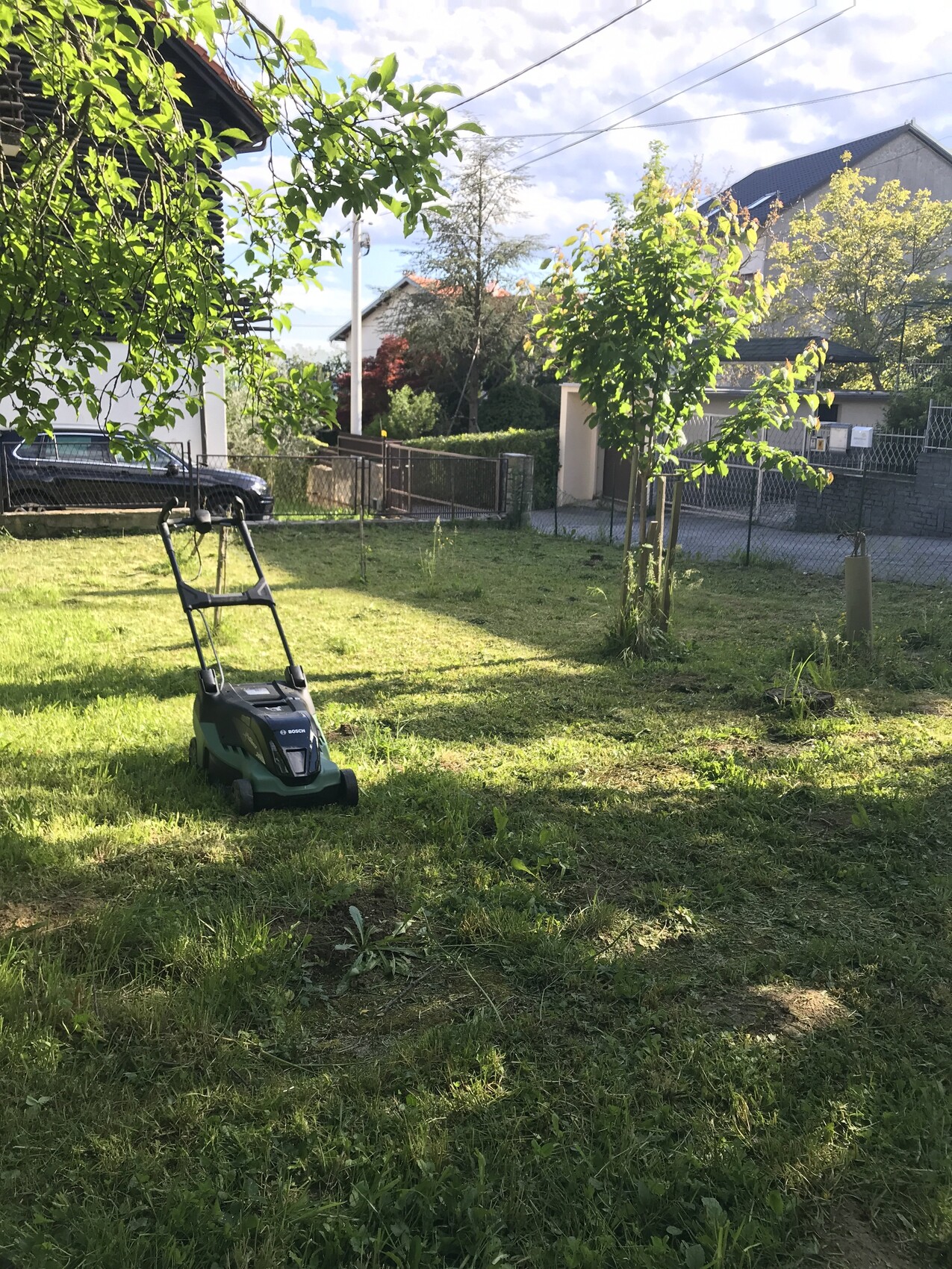

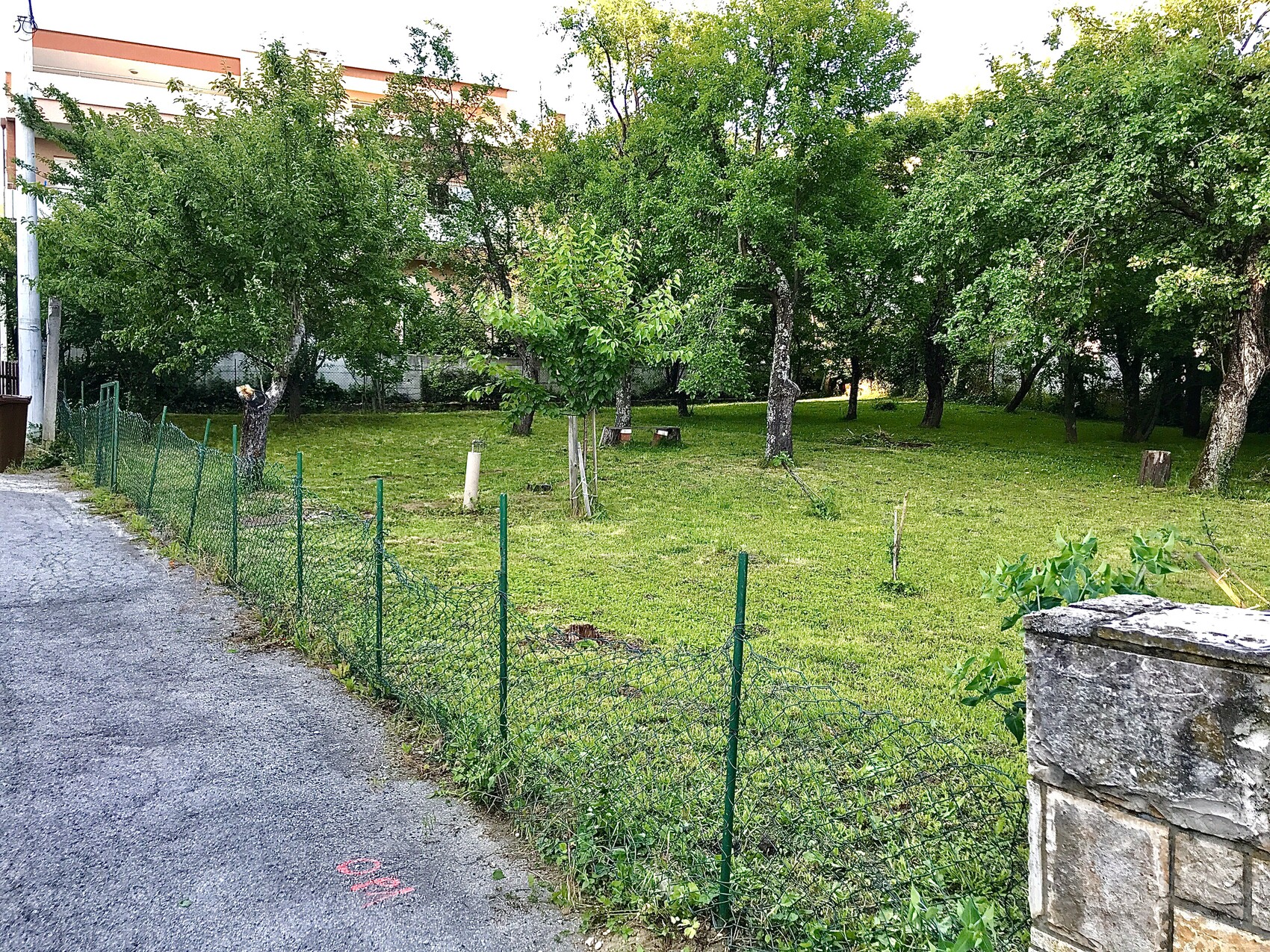

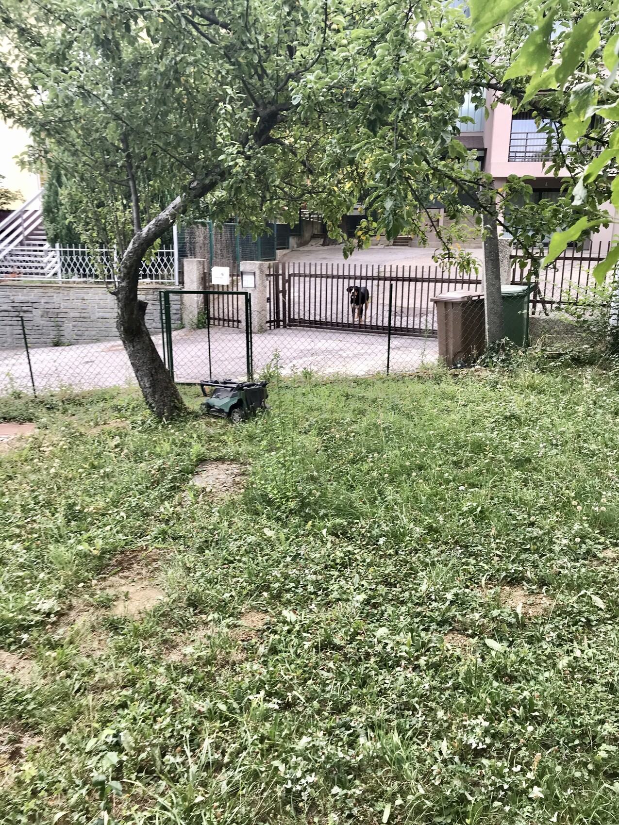

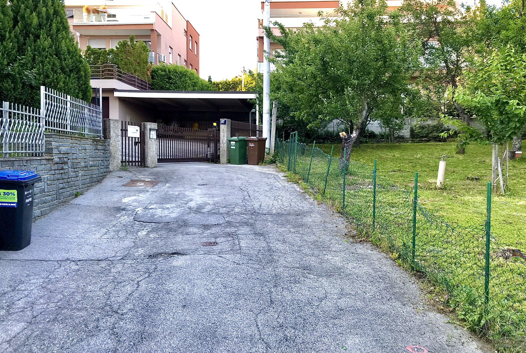

Hier einige Bilder von Grundstück. Zugang von Südwesten und ein schräger Zaun von einem Nachbarn. Grundstück hat ein leichtes Hang.
Im Norden und Nordosten befinden sich große Villen, im Osten etwas Grün, im Süden Häuser und Garagen.

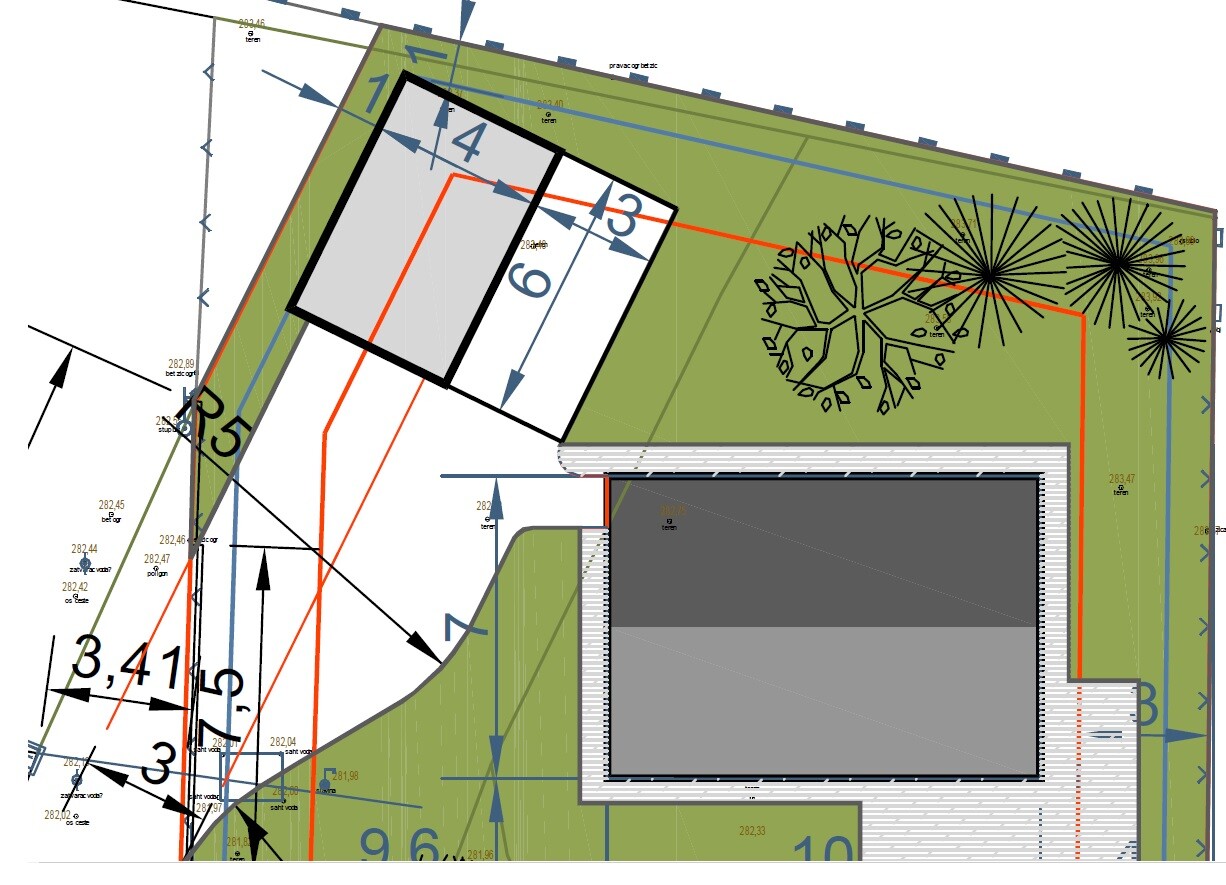

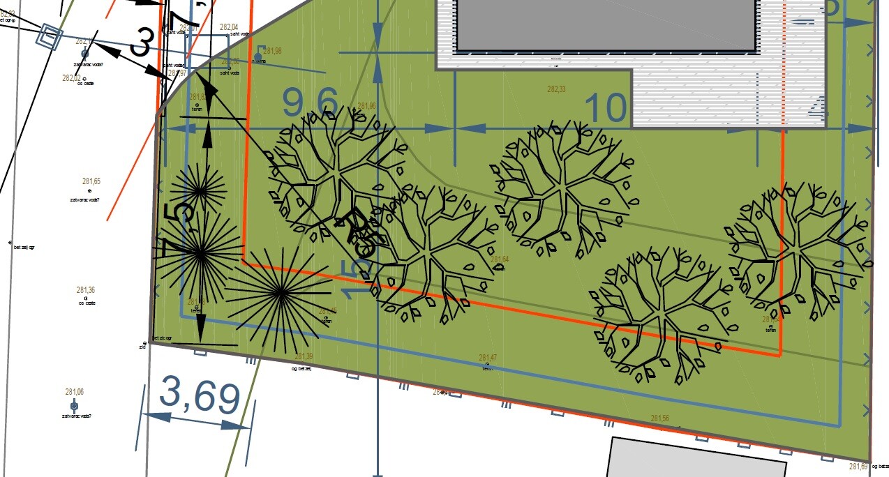

hanghaus2000
30.07.21 08:17
Gibt es einen Hoehenplan? Ist ja schon eine Hang vorhanden.
Edit: Die Hoehen im Plan kann man leider nicht lesen.
hanghaus2000
30.07.21 08:29
prm2021 schrieb:
Danke, aber der Eingang auf dem beigefügten Grundriss ist in den Norden.
Norden ist im Plan oben, Wie beim Grundstück Plan. Etwas verwirrend den Eingang unten zu zeichnen. Bei der Hanglage und ohne Keller ist der EIngang im Norden eher nicht optimal. Ich wuerde den Westen bevorzugen.
Die Wendemeoeglichkeit im Grundstück ist auch eher kaum moeglich. Oder ist beabsichtigt rueckwaerts aus dem Grundstück auszufahren??
prm2021
30.07.21 09:33
Hier, von .dwg
Danke
