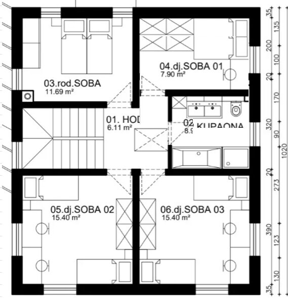

hanghaus202316.07.23 20:20
So hast Du das Kinderzimmer auf 10,3 m2 verbessert.
Grundriss eines Wohnhauses mit mehreren Schlafzimmern, Küche, Bad und Fluren.

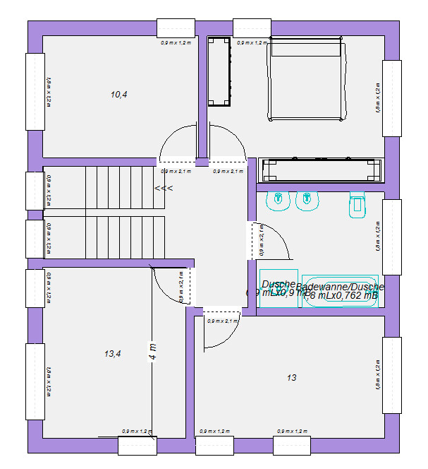

K a t j a16.07.23 21:23
Ja, aber das Schlafzimmer ist eine mittlere Katastrophe.
Wenn Du es schaffst, die Treppe nur 10cm nach planoben zu verschieben und die Laufrichtung zu drehen würde ich sowas planen:
Grundriss eines Hauses mit mehreren Zimmern, Treppenhaus und Badezimmer mit Dusche.
3m Schrankstellfläche + Kommode - das sollte drin sein, bei einem eigenen Haus.
prm202117.07.23 10:34
Danke Katja, perfekt!
