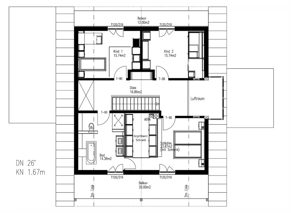

Hier noch ein paar Beispiele aus dem Katalog, die mit wenig Phantasie auf Deine Bedürfnisse umgemodelt werden könnten.

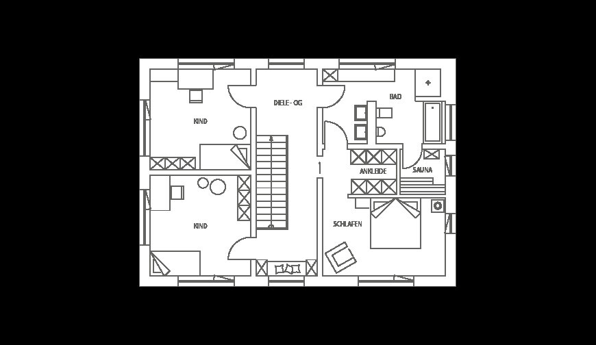

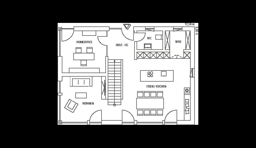

Das Heidi von Regnauer ist mit 177qm (12,50m x 9m) angegeben (Straße planoben). Problem ist hier allerdings der fehlende HAR. Denkbar wäre, das Gäste-WC auf die andere Seite zu schieben und das Büro entsprechend schmaler zu machen.
Grundriss eines Hauses: Wohnzimmer, Homeoffice, Diele EG, Ess- und Kochbereich, WC, Speis, Treppe.
Grundriss OG: zwei Kinderzimmer, Schlafzimmer, Ankleide, Bad, Sauna, Flur und Treppe.

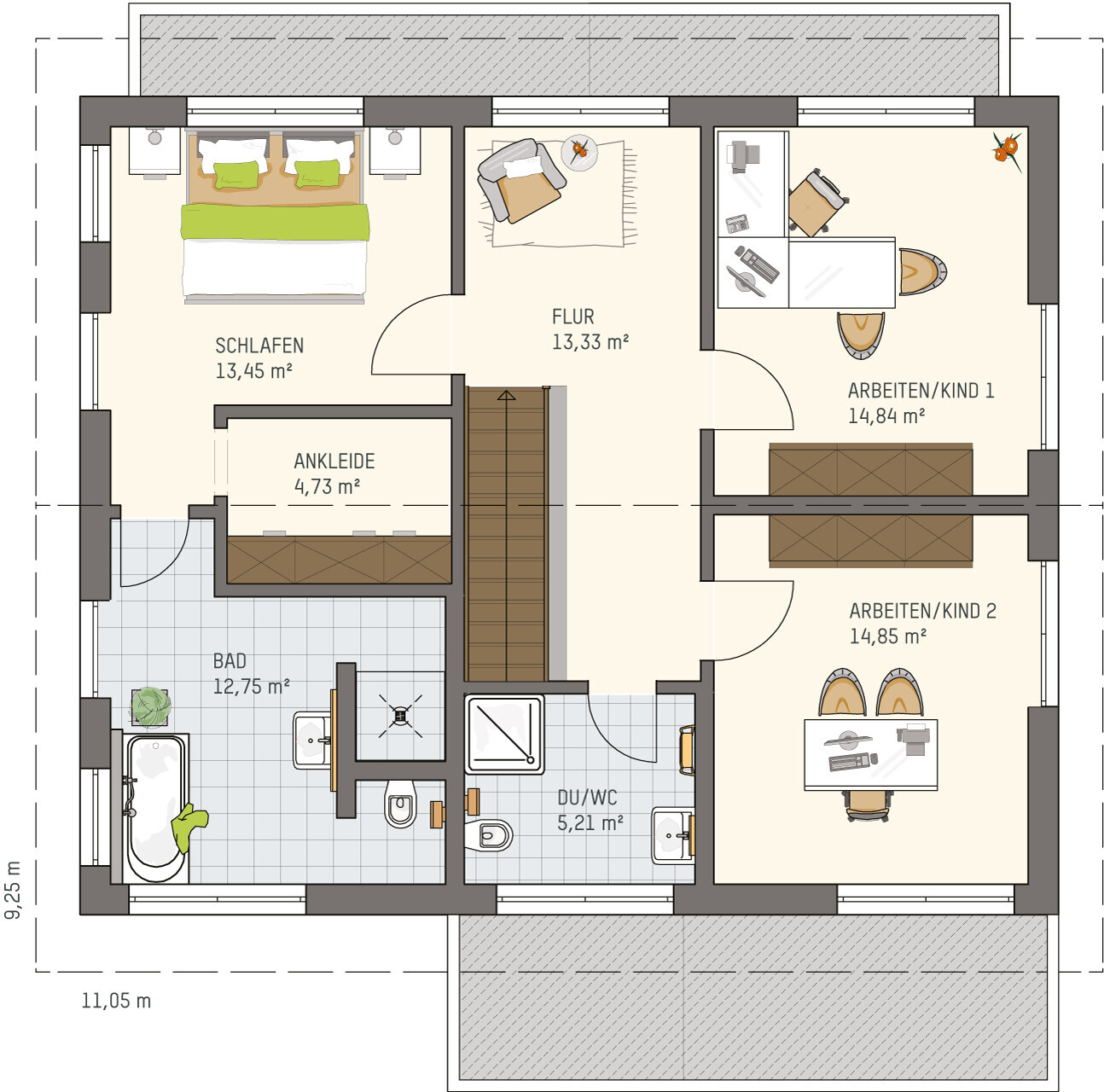

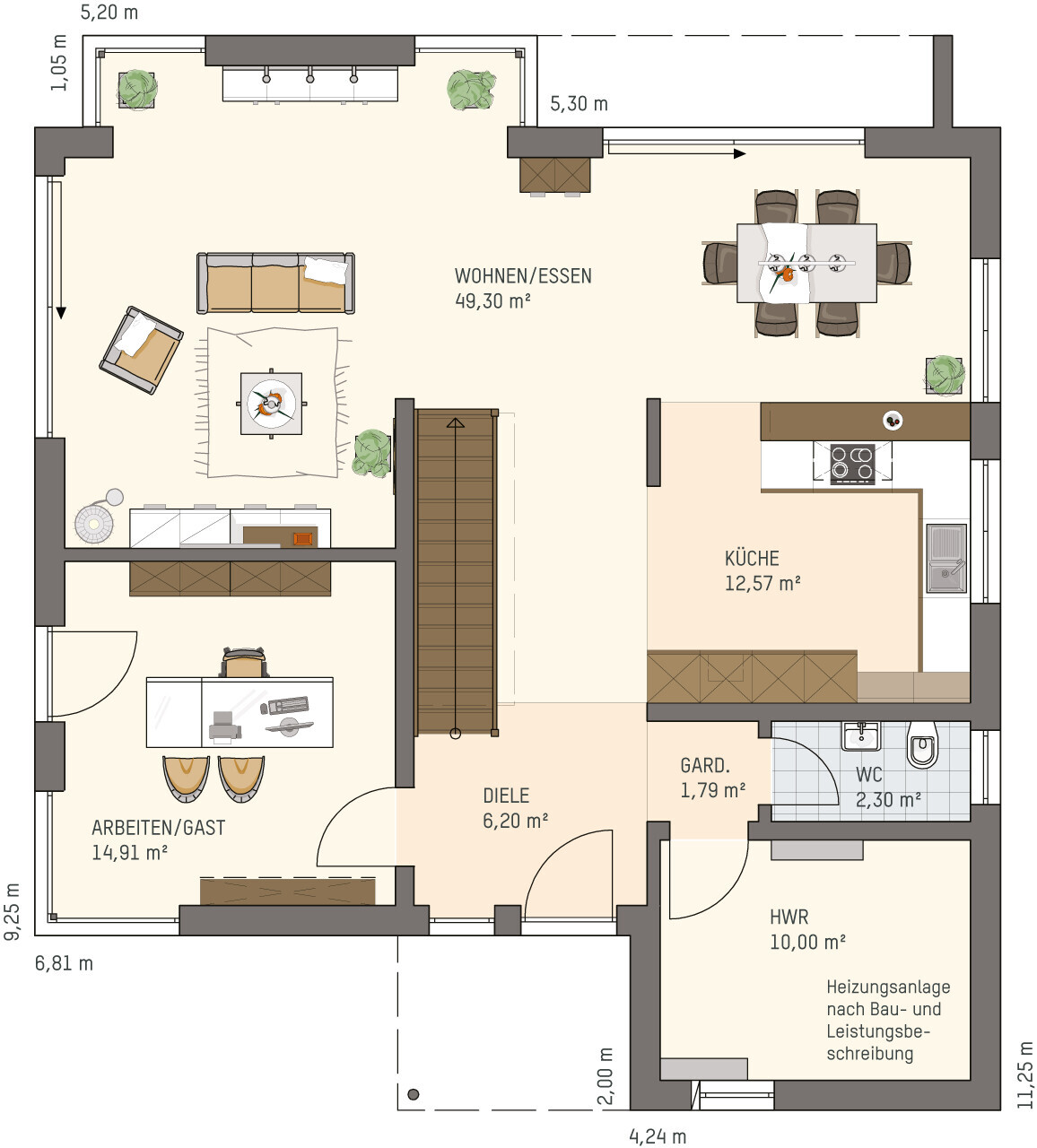

Das Medley 3.0 von Fingerhaus (Straße planunten). Angegeben mit 172,73qm (11,05 x 9,25m) finde ich schon nahezu perfekt, wenn man die Offenheit akzeptiert. Der Komplex Hauswirtschaftsraum/Gäste-WC tauscht noch den Platz mit Arbeiten und man kann es direkt so hinstellen.
Grundriss eines Wohnhauses: offener Wohn-/Essbereich, Küche, Arbeitszimmer, Diele, WC, HWR.
2D-Grundriss eines Hauses mit Schlafzimmer, Bad, Flur, Ankleide und Arbeitszimmer

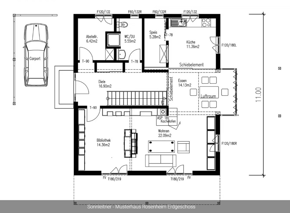

Das Rosenheim von Sonnleitner (Straße planlinks) von der Sache her ähnlich dem Medley - die Küche aber mit Speis an einer anderen Stelle. Abtrennung Büro schon angedeutet. Luftraum wird zum Sitzfenster, Kinder und Elternbereich im OG tauschen die Plätze.
Grundriss Erdgeschoss eines Hauses mit Carport, Küche, Essen, Wohnzimmer, Bibliothek.
Grundriss des Obergeschosses: Flur, 2 Kinderzimmer, Schlafzimmer, Bad, Balkon, Luftraum.

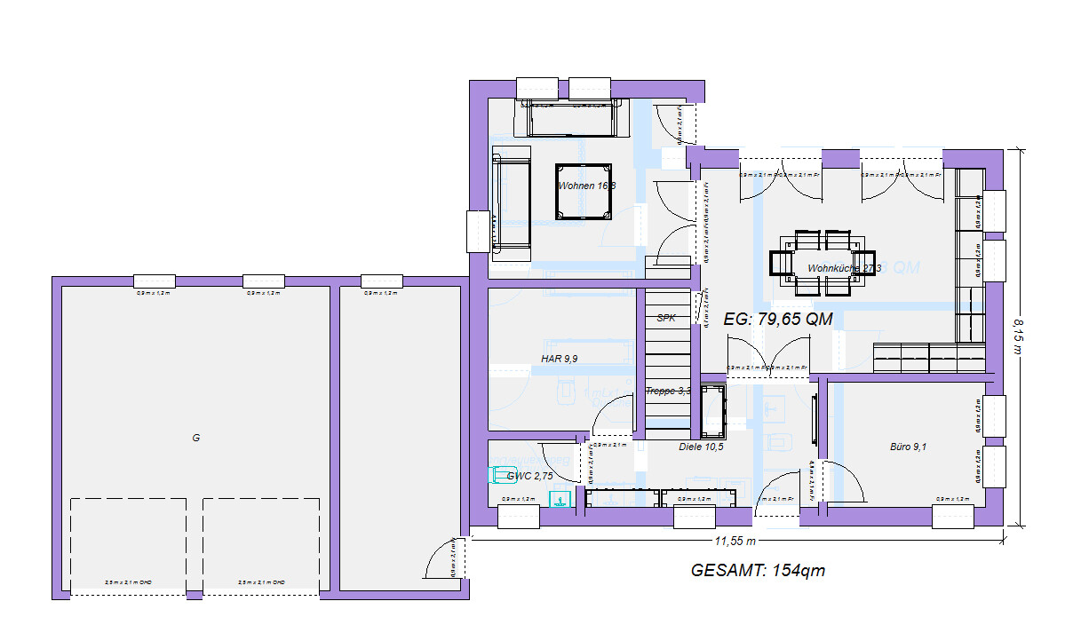

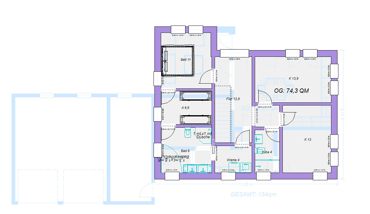

Wie wäre es kompakter mit 3 Giebel?:
Grundriss eines Hauses: Erdgeschoss mit Wohnküche, Büro, Treppe und Garage.
Zweidimensionaler Hausgrundriss mit Zimmern, Türen und Terrasse
Alles drin in nur 154qm.
