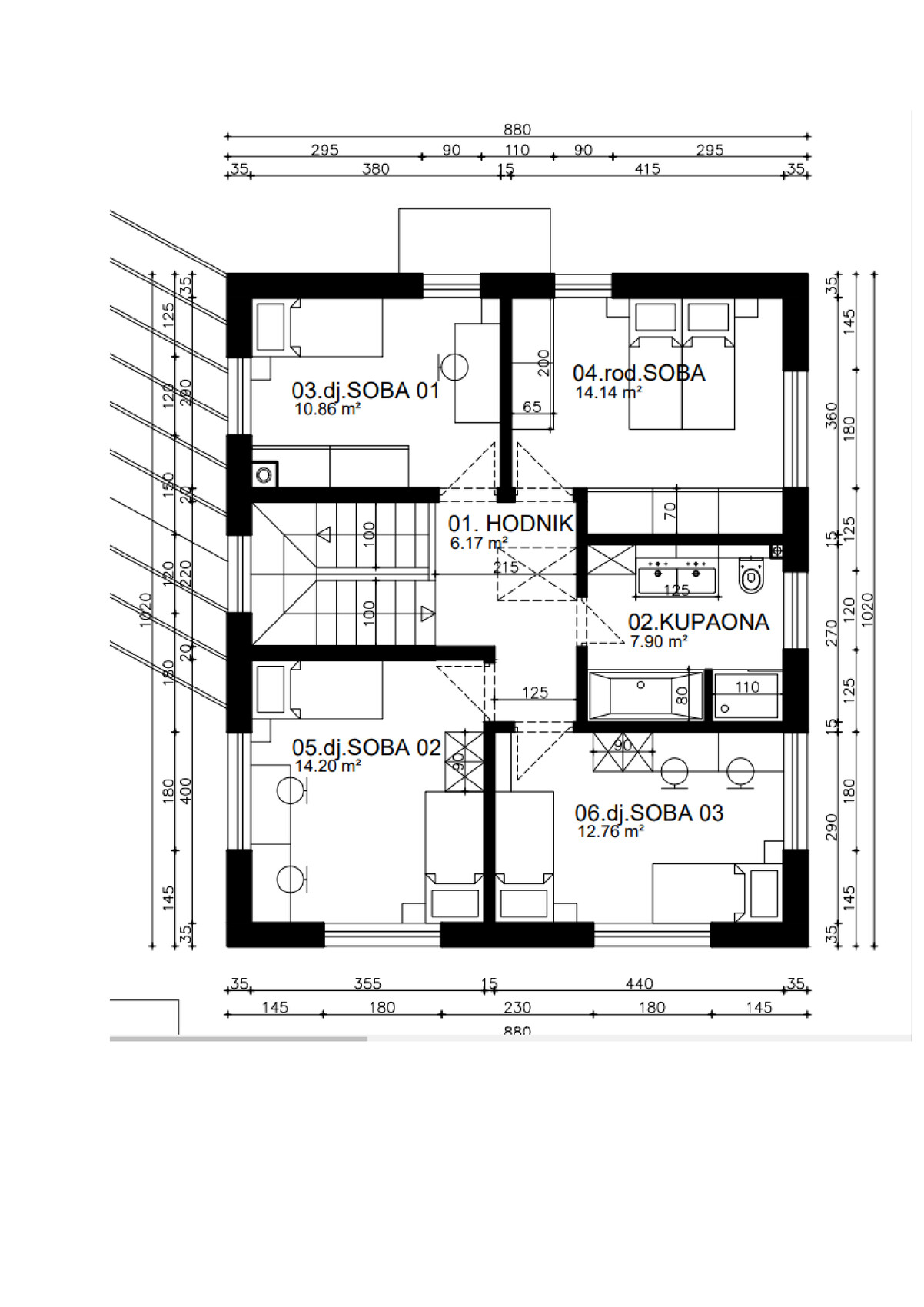

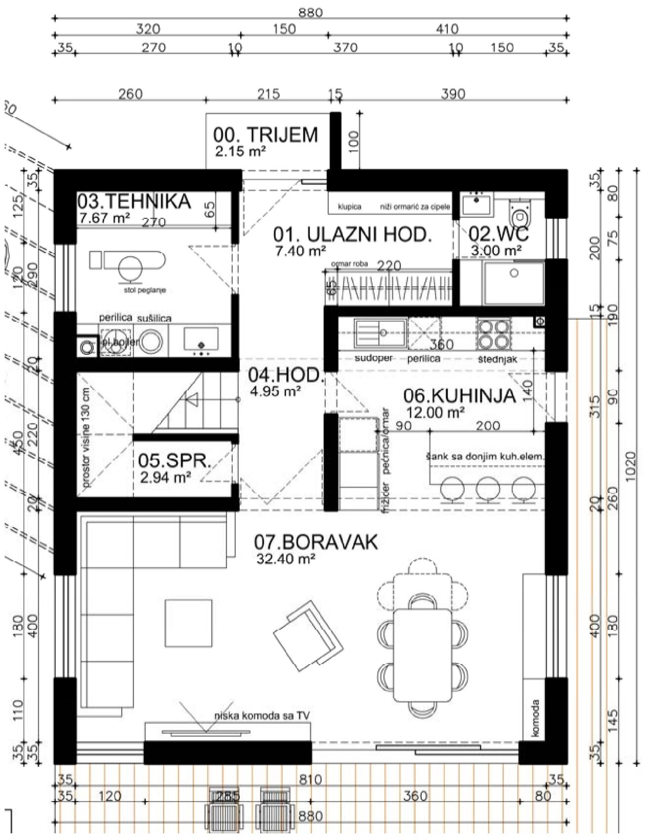

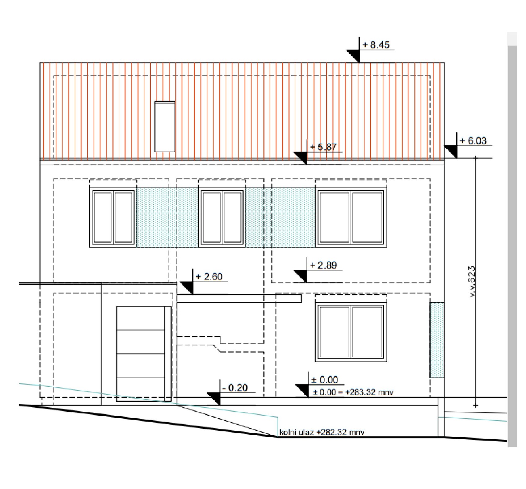

Der neue Grundriss ist da, der Abstand zwischen den Elementen in der Küche muss auf 120 cm reduziert werden.
Ich sehe, dass es im Flur keine Fenster gibt.
Sieht gut aus 🙂
Grundriss eines Wohnhauses: Wohnzimmer mit Essecke, Küche, Flure, WC, Technikraum und Abstellraum.
Grundriss eines Wohnplans: Flur 01, Bad 02, vier Schlafzimmer (03–06), Treppe, Möbel, Maßlinien.

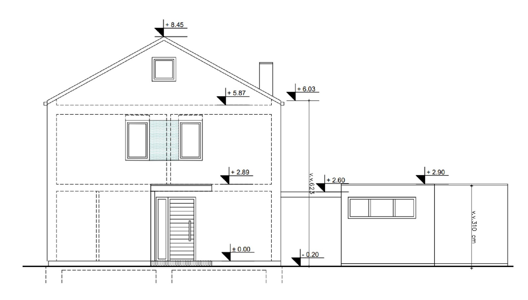

Frontansicht eines zweigeschossigen Hauses mit Satteldach und seitlichem Anbau; technische Zeichnung.
prm2021
18.07.23 16:19

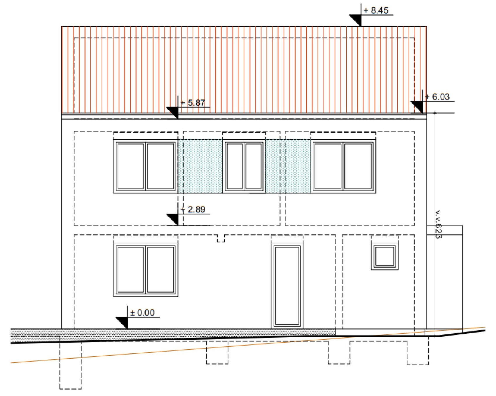

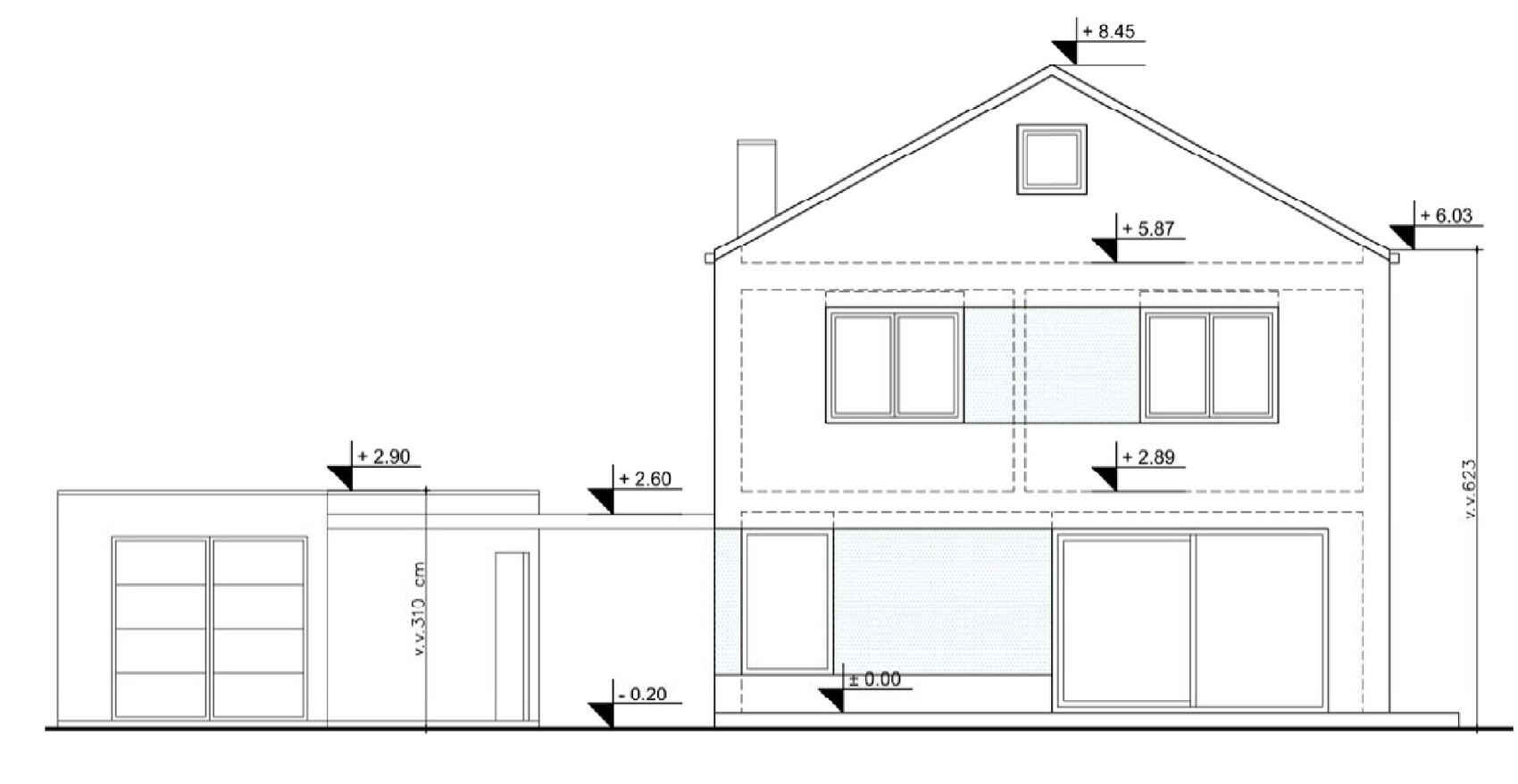

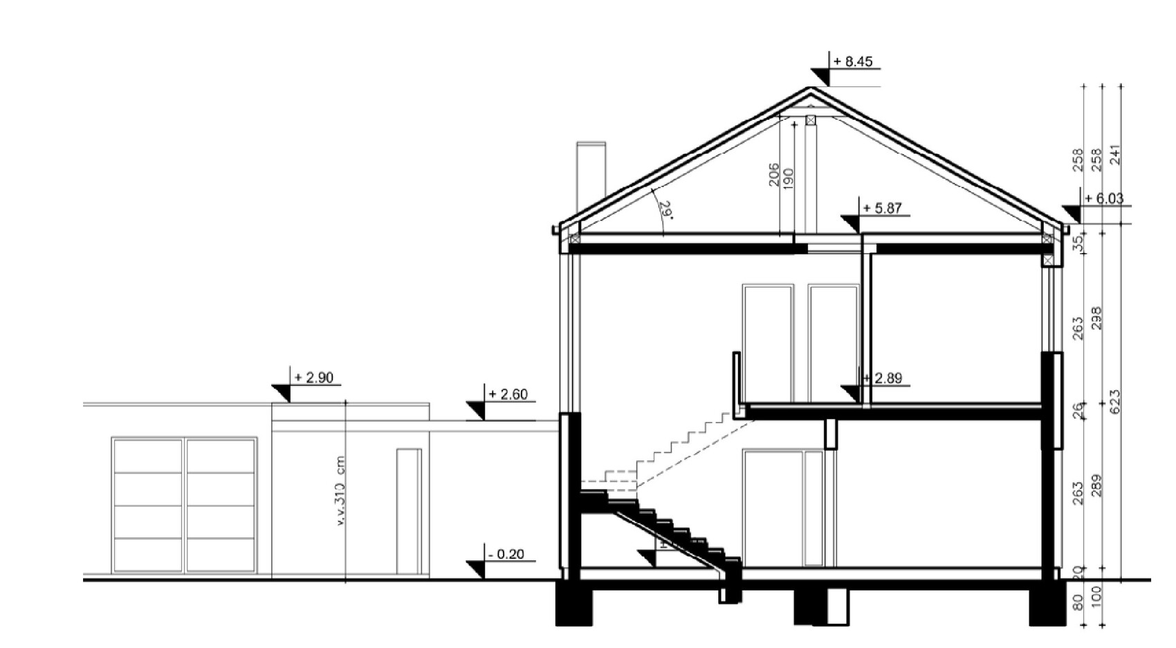

Die Fenster auf der Treppe sind nur auf der Oberseite?
Ansicht eines zweigeschossigen Hauses mit Satteldach, Fenstern, Tür und Anbau.
Architektonische Seitenansicht eines zweigeschossigen Hauses mit Dachgeschoss, Fenstern und Eingangsbereich.

Schnitt durch ein zweigeschossiges Haus mit Keller, Treppe und Satteldach

Wozu dient eigentlich der Schornstein? Heizt Ihr mit Kohle?

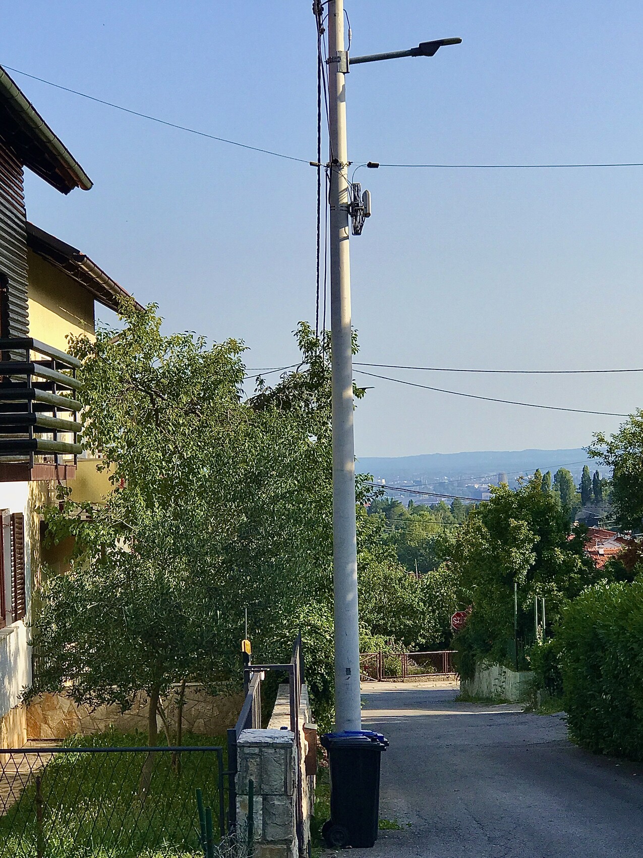

Gasheizung, Split-Klima Kühlung. Es scheint, dass es nach kroatischem Recht einen Schornstein geben muss 🙁. Was halten Sie von den Fenstern auf der Treppe? Architekt mag Fenster nicht wirklich.

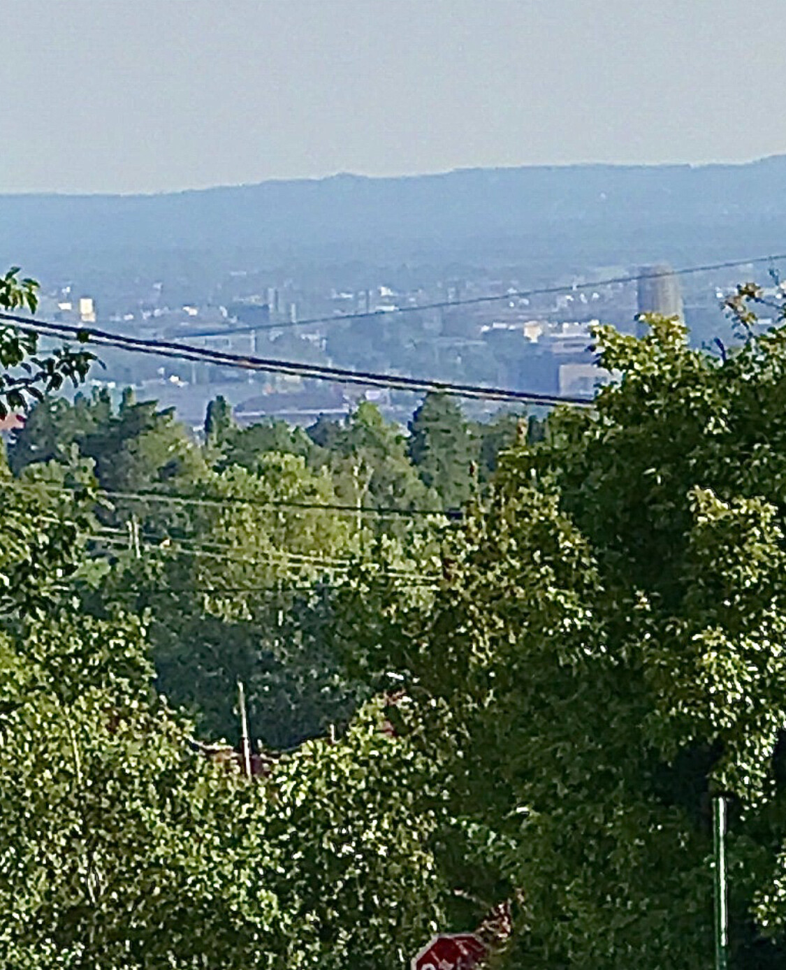

Hier ist ein Blick.
Straßenzug mit Mast, Leitungen und Laterne, links gelbes Haus und grüne Bäume.
Grüner Wald im Vordergrund, Stadt im Hintergrund, Hügelkette und quer verlaufende Stromleitungen.

Ich finde das Fenster wichtig. Sonst ist der Flur oben ja dunkel wie die Nacht.
Für den Schrank im Schlafzimmer hast Du jetzt 70cm reserviert bei Trockenbau. Die meisten Schränke sind 60 tief, vielleicht mal einer 62 aber kaum einer 70. Der Platz fehlt imho ein wenig im Bad. Ich würde auf 65 gehen. Oder hat Deine Frau schon einen ausgesucht? 😀
