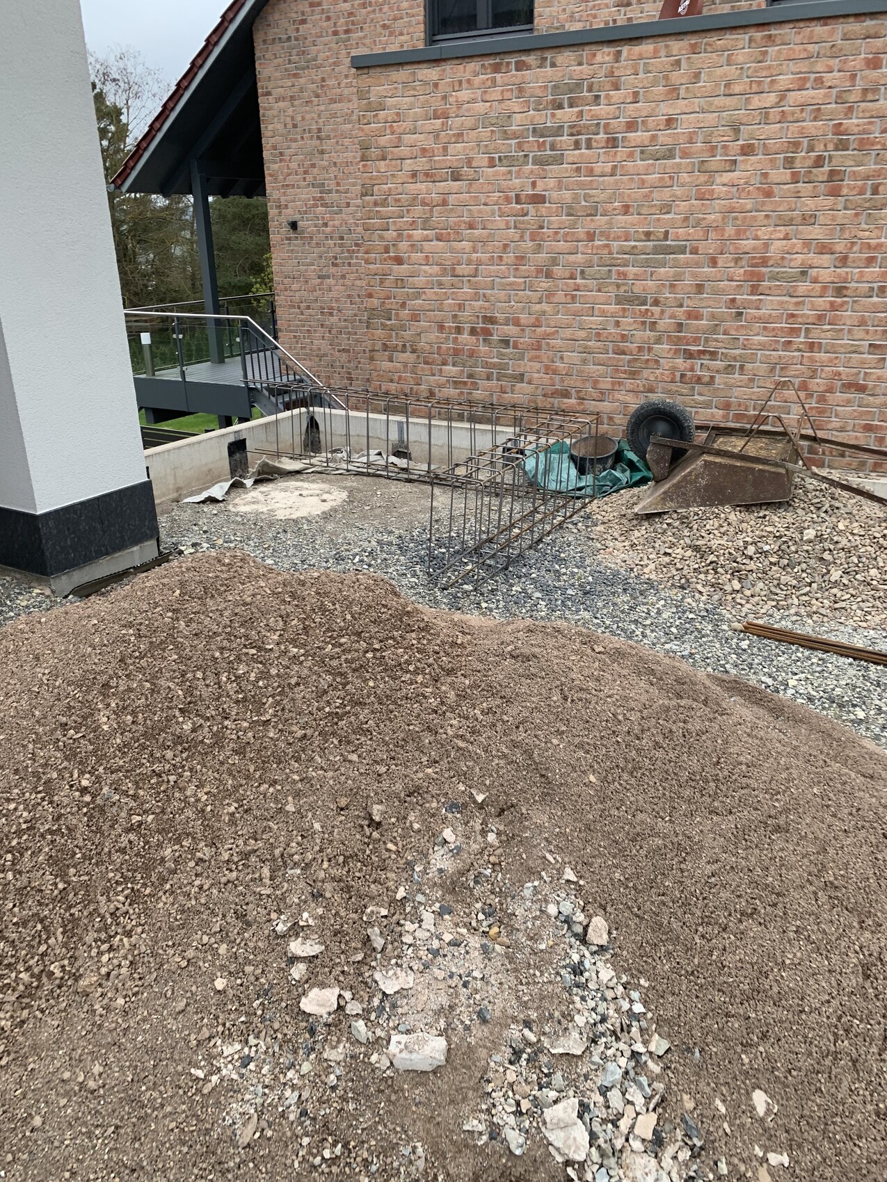

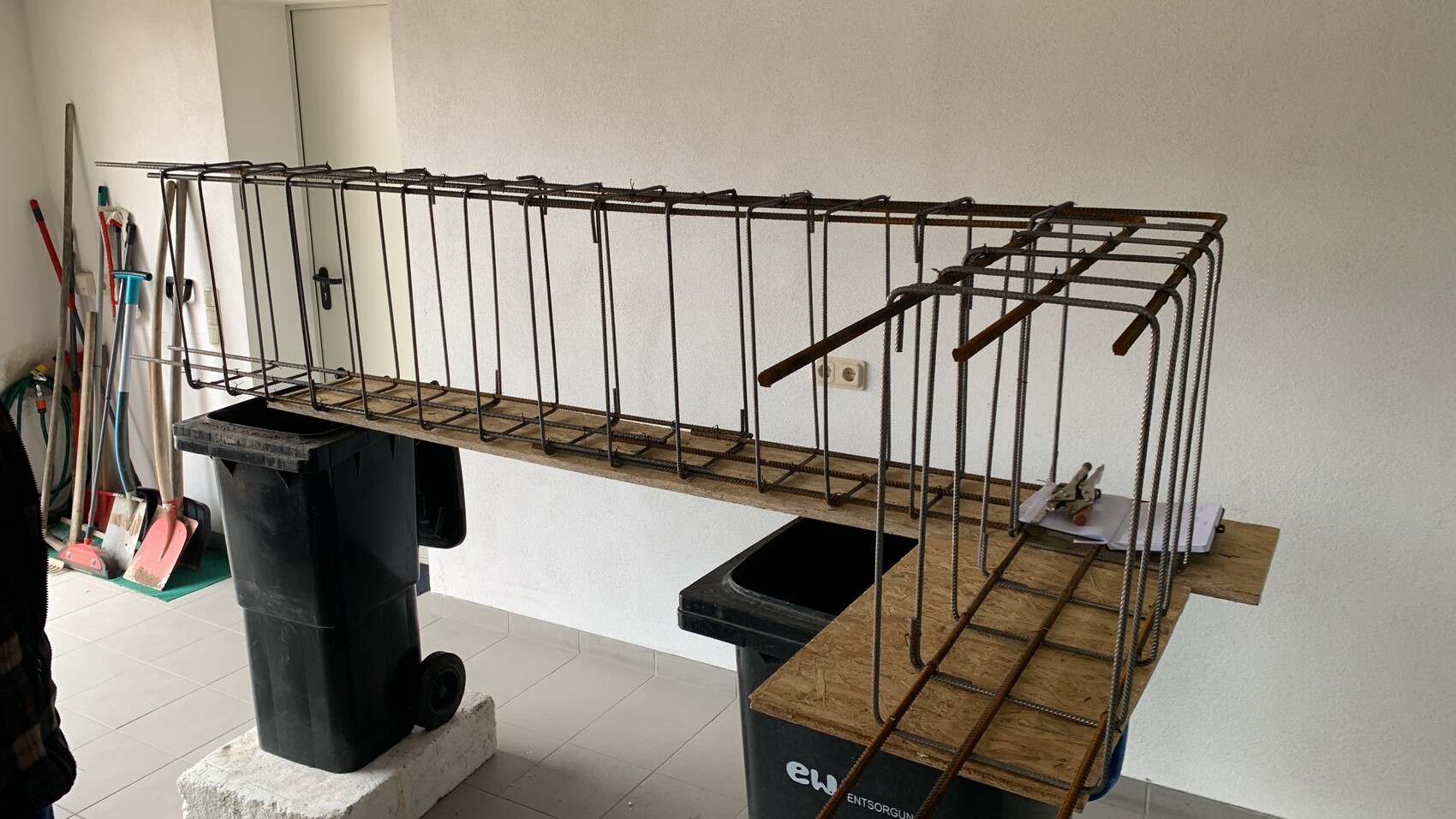

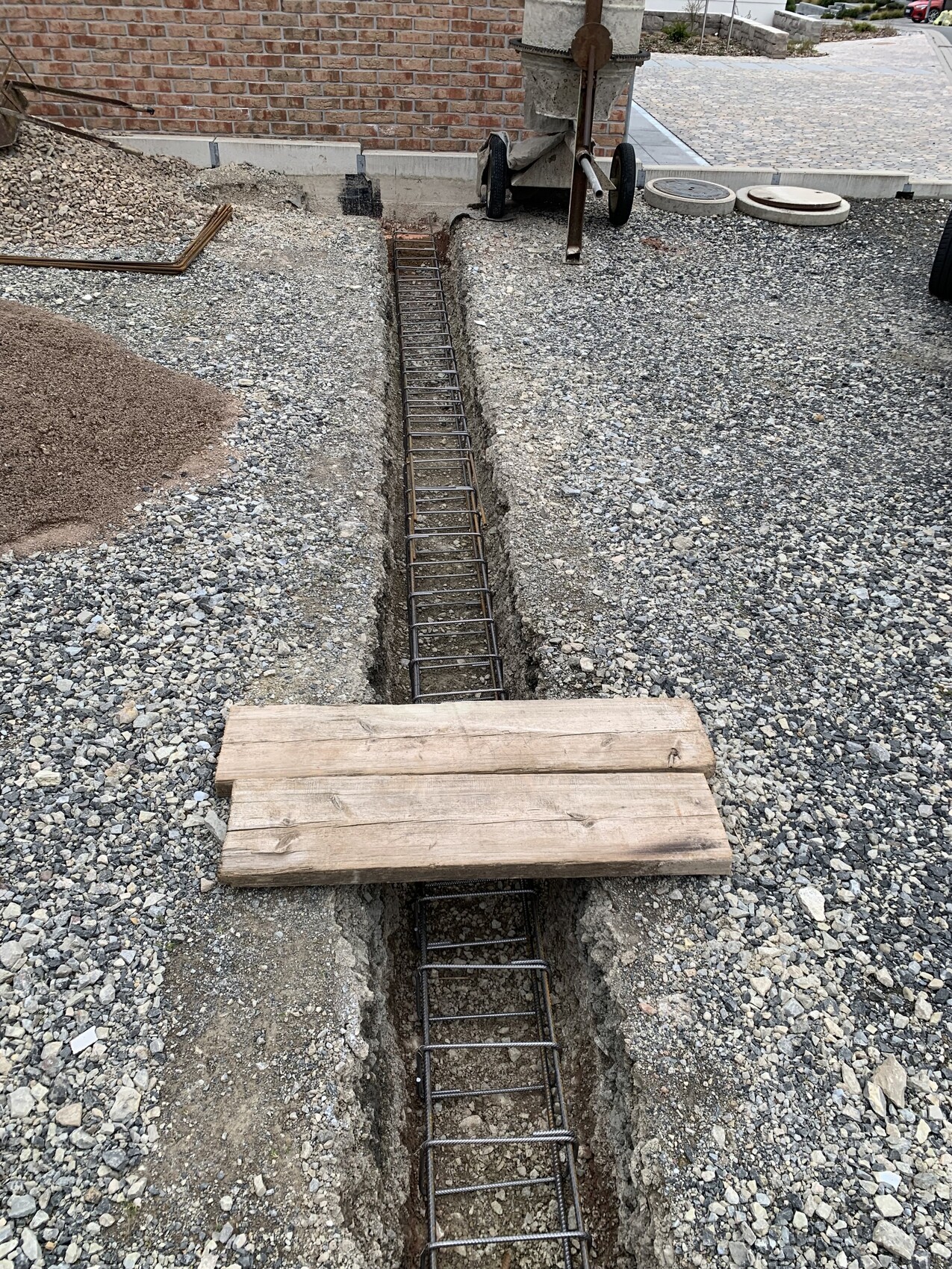

Wir bauen gerade Körbe für die Fundamente und den Zugbandkanal fürs Carport
Langer Bewehrungsstahl-Gitterrahmen liegt auf Holzlatten über zwei Mülltonnen; Werkzeuge im Hintergrund.
Baugraben mit Stahlarmierung, Holzbrücke über dem Graben auf Kiesuntergrund
Baustelle vor rotem Ziegelhaus: Erd- und Kieshaufen, Bewehrung aus Stahl, Schubkarren.
