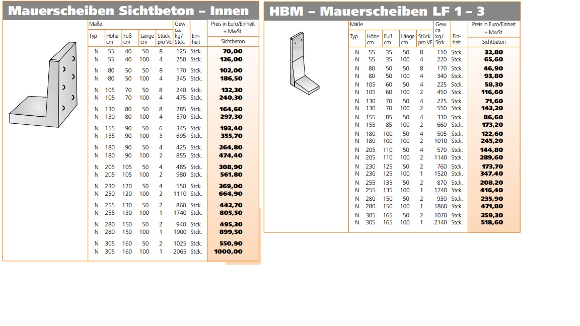

Für diesen Zweck gibt es auch L-Steine, die die Füße auf der anderen Seite haben. Allerdings sind die meiner Erfahrung nach wesentlich teurer als die Standardmodelle.
Klingt etwas wie Linkshänder-Tasse. Was ist bei diesen L-Steinen anders?
Nun, für alle, die das erstaunt und die an Linkshänder-Tassen denken ;) , hier des Rätsels Lösung: Der Sichtbeton ist bei diesen Modellen schlicht und einfach auf der anderen Seite. Damit ist die "schöne Seite" auf meinem Grundstück, ohne dass ich in das Nachbargrundstück eingreifen muss. Leider haben nicht alle Anbieter diese Modelle im Programm. Ich hänge einfach mal die Modell-und Preisübersicht meines Lieferanten an. Damit wird der Unterschied (auch im Preis) sehr schön deutlich.
Mauerscheiben Sichtbeton – Innen und LF 1–3: Diagramm und Preislisten.
