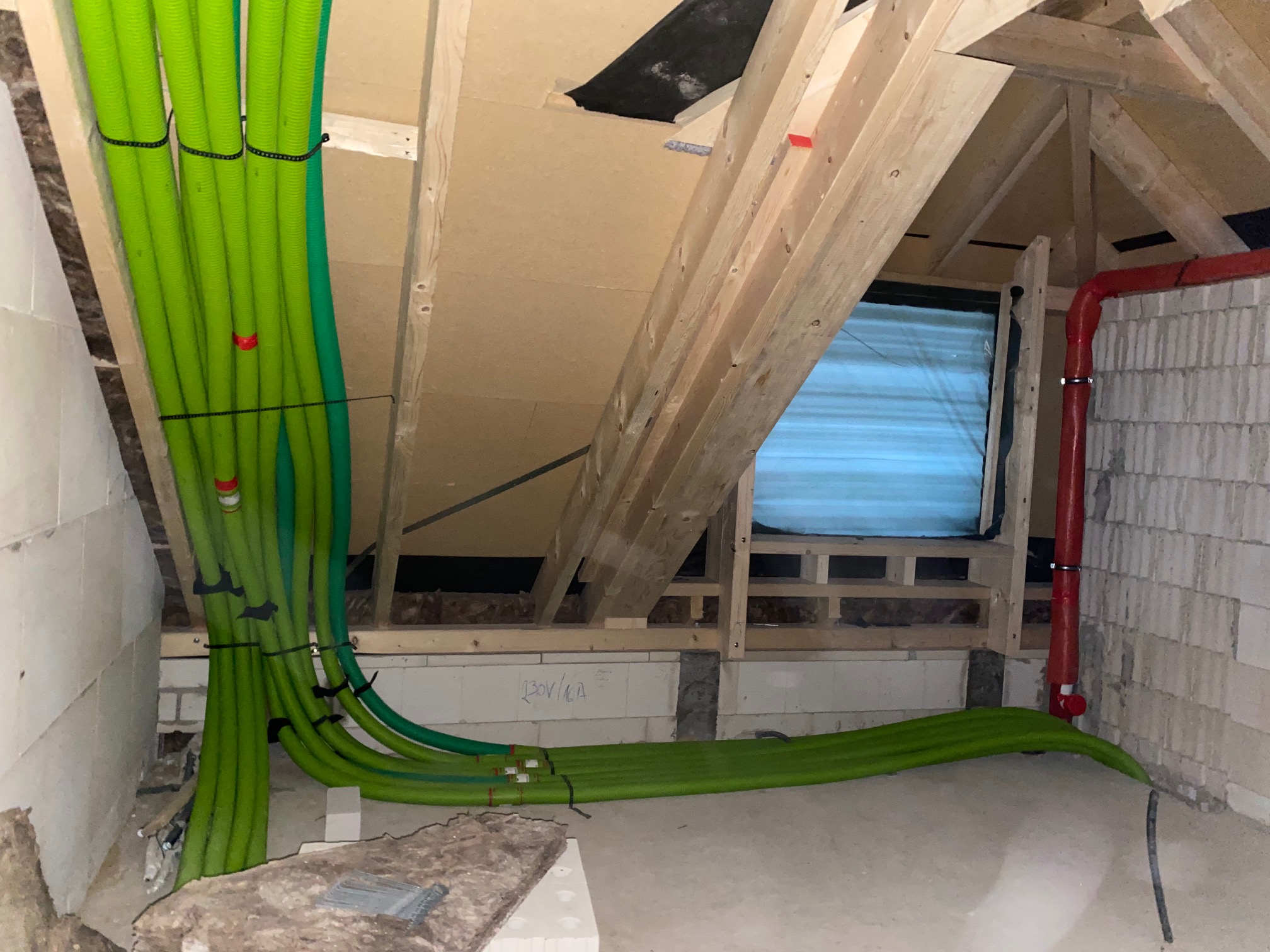

der Heizungsbauer hat die Be- und Entlüftungsrohre durch die Dachschräge unter der Pavatexbahn verlegt. Das wird zwar noch vom Trockenbau gedämmt/verkleidet, aber ist das so zulässig bzw. ok oder entsteht dort eine Kältebrücke bzw. kann das eine Schwachstelle für Schimmelbildung in den Leitungen werden?

Bei uns wurde die zuluft über den spitz im Dachgeschoss gelegt (alles drumherum gedämmt) und wir haben jetzt das Problem, dass sich kondensat rund ums rohr gebildet hat. Muss alles neu und zuluft kommt jetzt über die Außenwand... jeweils eine zu und abfluftleitung von der Kontrollierte-Wohnraumlüftung aus ist in der schräge und da sind bisher keine Probleme.
Wir wohnen aber erst seit Ende November im Haus.

Also habt ihr jetzt auch die Rohre in der Schrägen liegen?

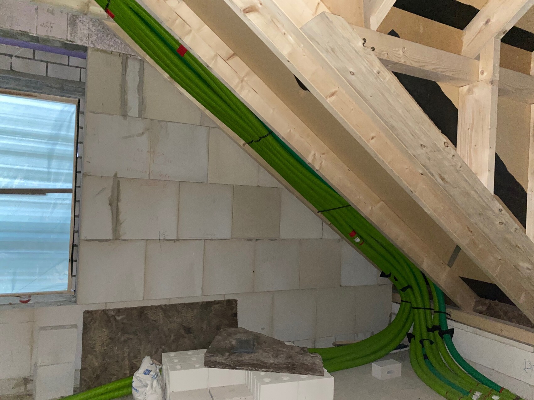

Ich habe hier noch mal zwei aktuelle Bilder, dass man sich das besser vorstellen kann!
Ist das so ok?

Wieviel Aufsparrendämmung habt ihr denn?
Steht die zentrale Kontrollierte-Wohnraumlüftung im Spitzboden?
RotorMotor
Warum wird dieses komplette Bündel einmal am Dach lang gelegt, wenn die Anlage im Keller steht?
Wenn es keine Aufsparrendämmung gibt, liegen die Rohre ja fast direkt an der Außenhülle an.
Das hört sich für mich gar nicht gut an!
