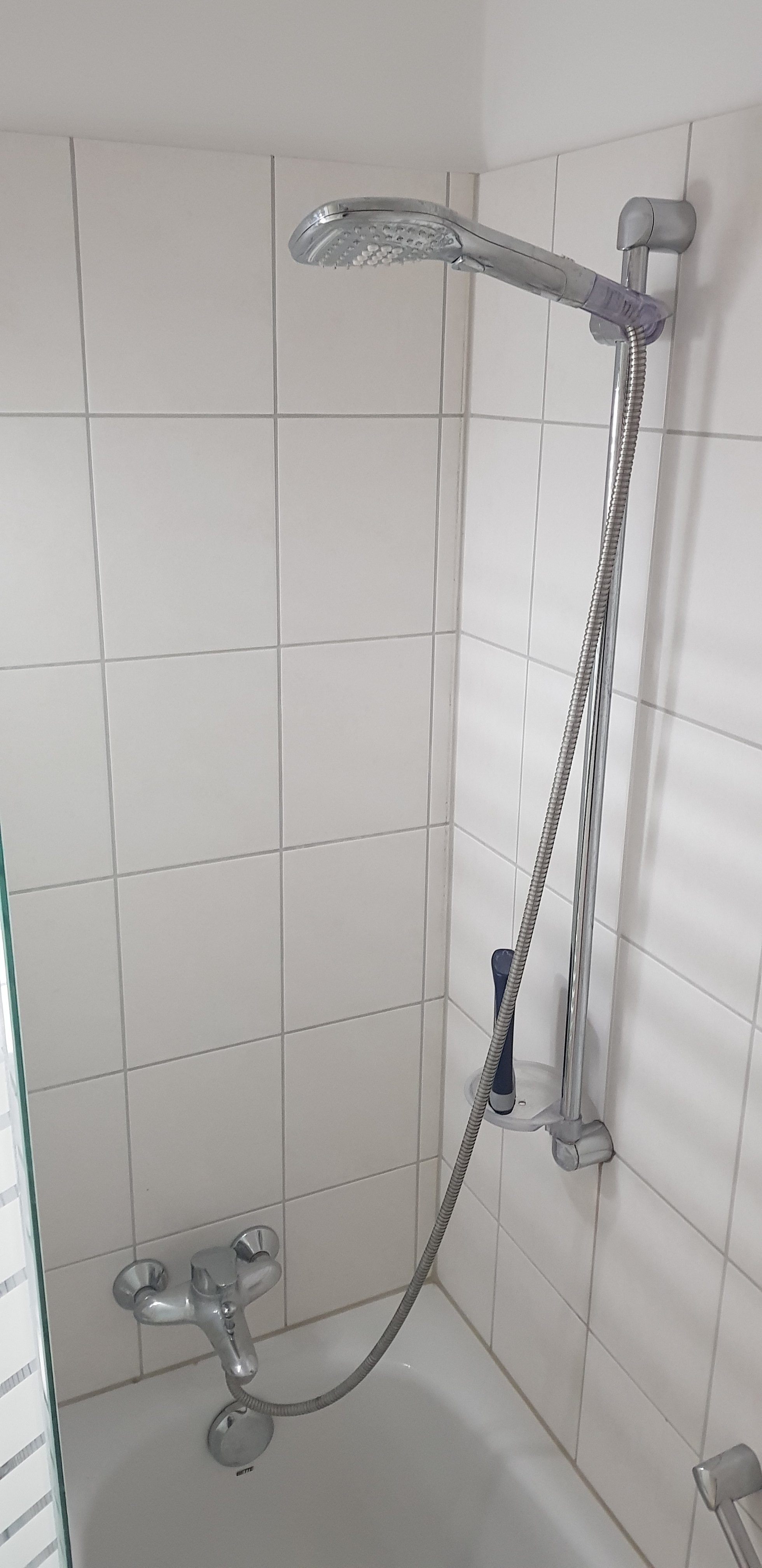

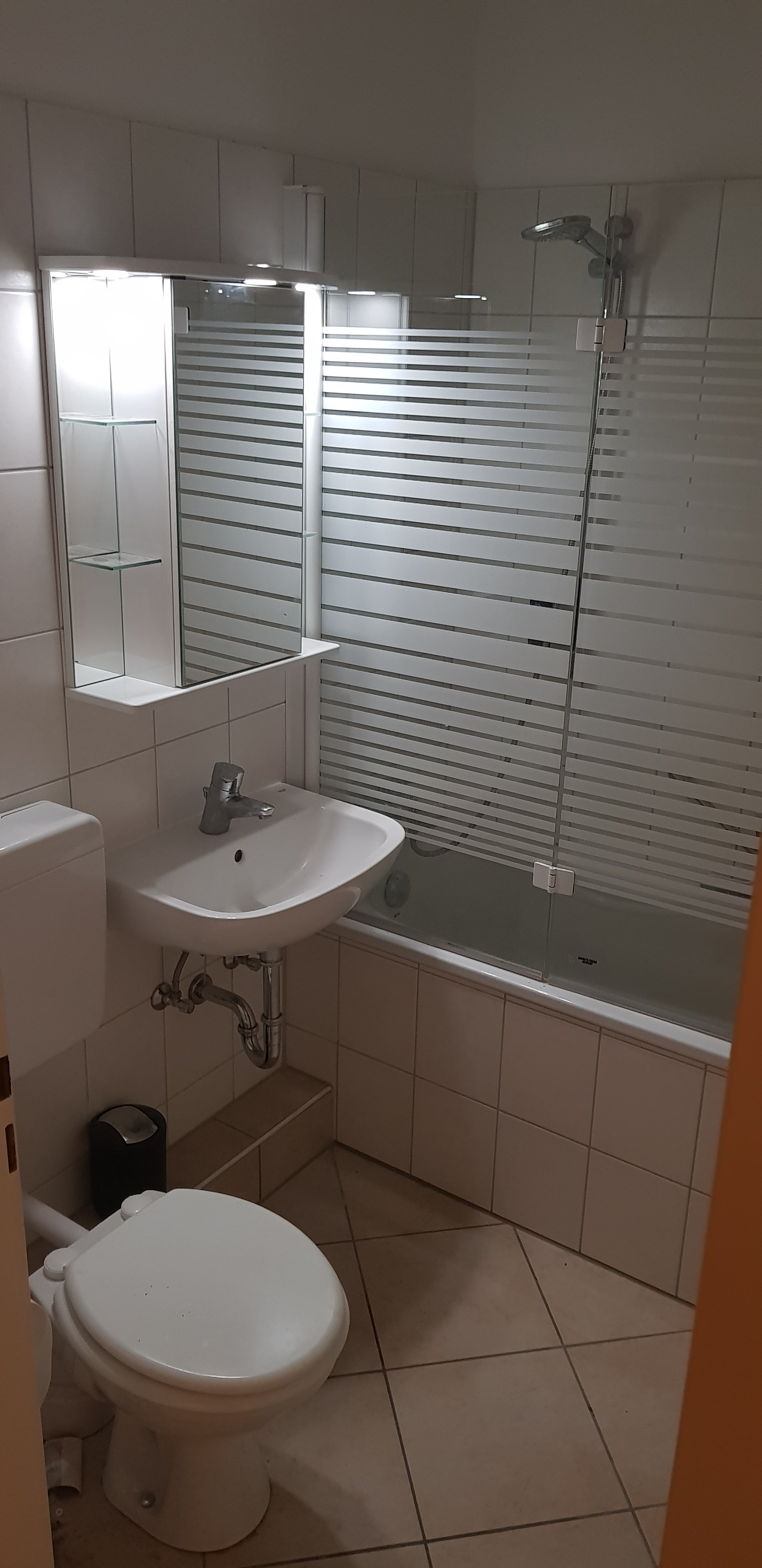

Für den Umbau eines Badumbaus eines innenliegenden, fensterlosen Raumes mit ~ 4 qm Größe interessiere ich mich für Einschätzungen hinsichtlich Machbarkeit des Versetzens von Waschbecken und WC als auch den Einbau einer bodengleichen (ideal eben begehbare Dusche) und einer groben Einschätzung des preislichen Rahmens für dieses Projekt.

Wenn ich vorhabe, (m)ein Bad zu renovieren, hätte ich diese Zeichnung bereits selbst gemacht. Und ja, auch selbst vermessen.

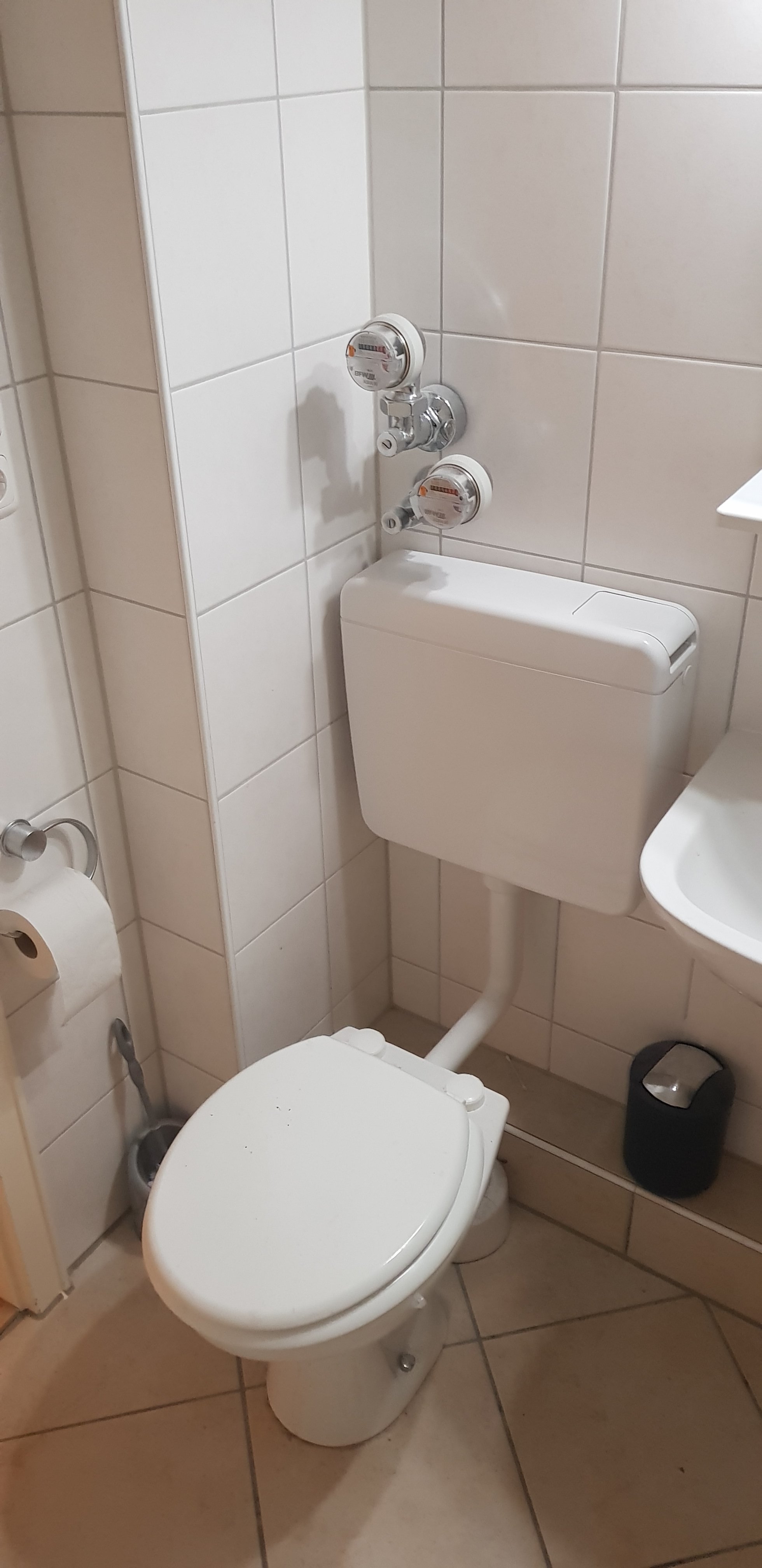

Wo schwebt Dir denn die neue Toi vor? Viel Möglichkeiten hast Du ja nicht.
Wasser fliesst nach unten, nicht nach oben. Wenn Du Glück hast. sitzt die Wanne ohne Estrich auf dem Boden, dann wäre die Möglichkeit einer ebenen Dusche gegeben.
Preis von.. bis.. . Kommt drauf an, was Du Dir aussuchst und wer das machen wird.
Insgesamt macht das Bad aber einen sehr guten Eindruck - ob man das jetzt rauskloppen muss, muss man wissen... ich würde es nur aufpeppen mit schickem Waschtisch, Spiegel, bessere Beleuchtung und ggf Verkleidung. Für Licht würde ein hoher oder satinierter Fensterausschnitt in der Tür dienen können.
