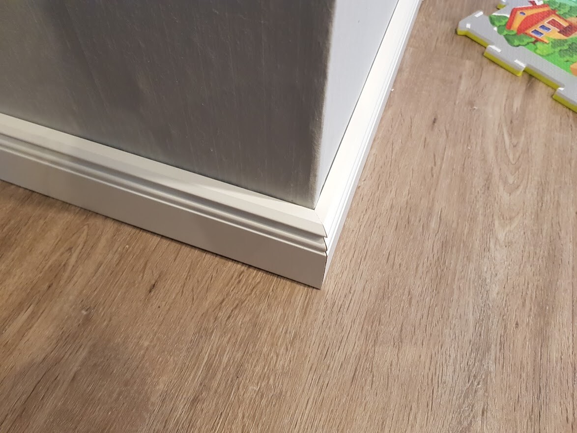

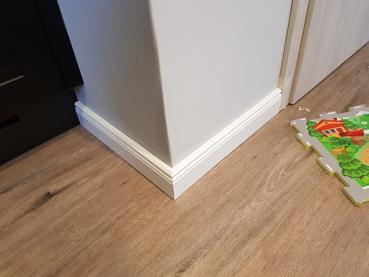

Meine zweite Außenecke sieht schon deutlich besser aus, damit bin ich tatsächlich ganz zufrieden. Da ist jetzt noch kein Acryl dran.
Wie würdet ihr das mit Acryl machen? Nur oben lang ziehen oder zum Boden hin auch? Dachte wenn ich's zum Boden hin nicht versiegele dann kommt ja beim Aufwischen Wasser unter die Leiste?

Oben auf gar keinen fall noch was machen. Unten links - ja mensch, wenn es dich sehr stört...
Ich würde aber auch zu bedenken geben: im ersten Jahr setzt sich das ganze Haus nochmal. Also manche empfehlen die Leisten erst nach einem Jahr anzubringen, weil das sonst eh alles reißt.
Also ich würde auch kein Acryl mehr ranschmieren.

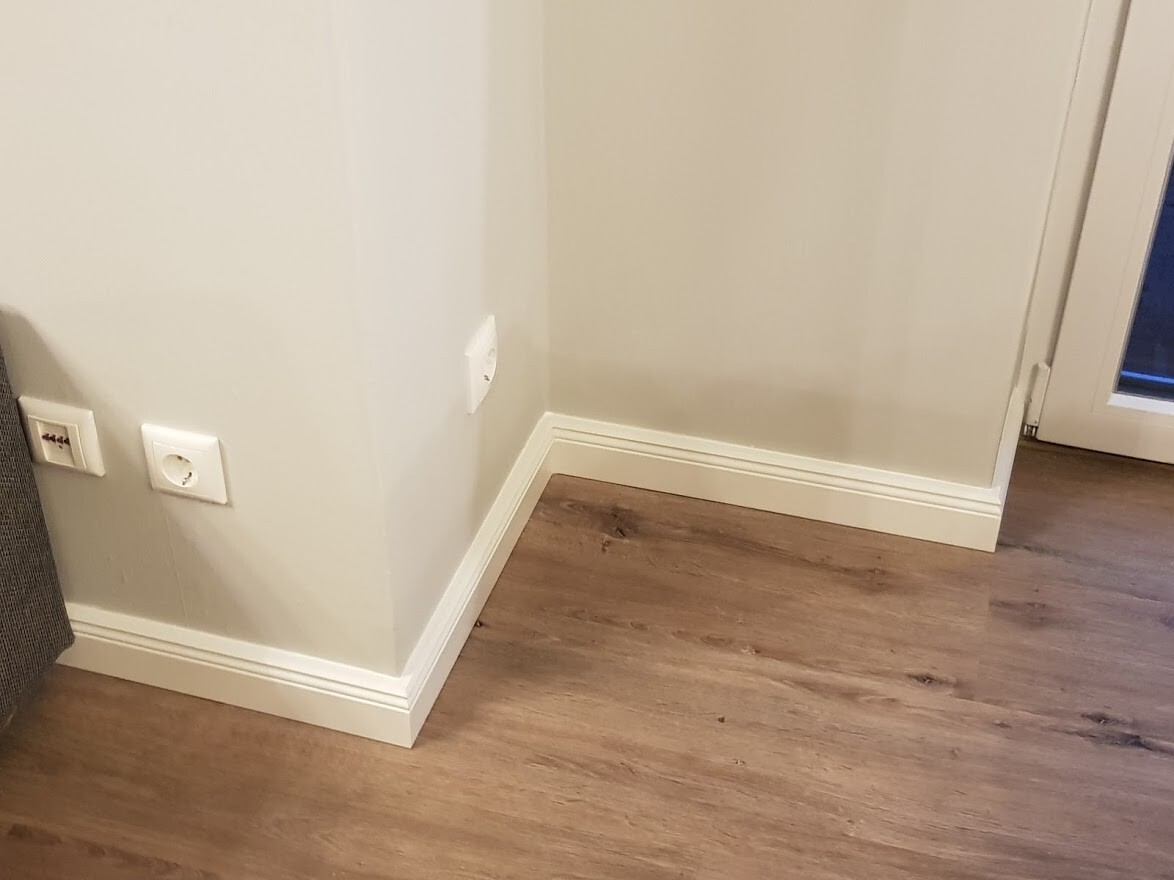

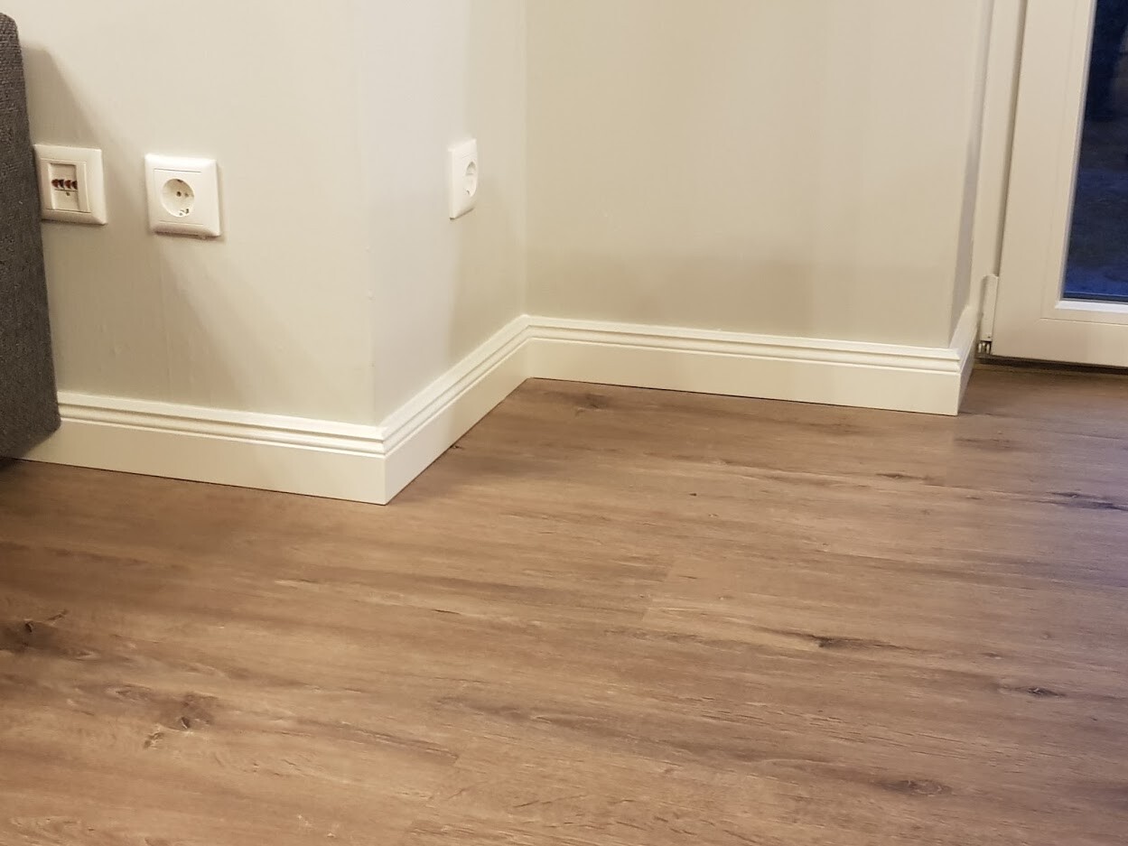

Es geht nach und nach weiter mit den Fußleisten. Die Ecken mit dem Erker waren bisher meineschwerste Aufgabe. Diese Seite war okay, die andere Seite der Verandatür war furchtbar, da hatte ich die erste Wand im Haus wo wirklich die Wand so ungerade war, dass die Leiste nicht gerade dran angelegt werden konnte. Wie nervig. Ich hab's dann so gemacht, dass die Außenecke gut aussieht, und an der Innenecke stand die Leiste von der Wand ab, da hab' ich dann so viel Acryl reingeschmiert bis ich selber erstaunt war wie viel diese Methode verzeiht. Nun steht was in der Ecke, wenn man's nicht weiß sieht man es nicht.
Die Ecken hier auf dem Foto waren dann der zweite Anlauf, und mit gerader Wand, das ging deutlich besser.
Insgesamt ist die Aufgabe machbar, sogar für mich mit 2 linken Handwerker-Händen. Also für Leute die sich die gleiche Frage stellen: Macht ruhig. Wenn ihr keine 100%igen Perfektionisten seid, dann könnt ihr Fußleisten anbringen. Wenn ich das halbwegs fertig bringe, dann könnt ihr das schon lange.
