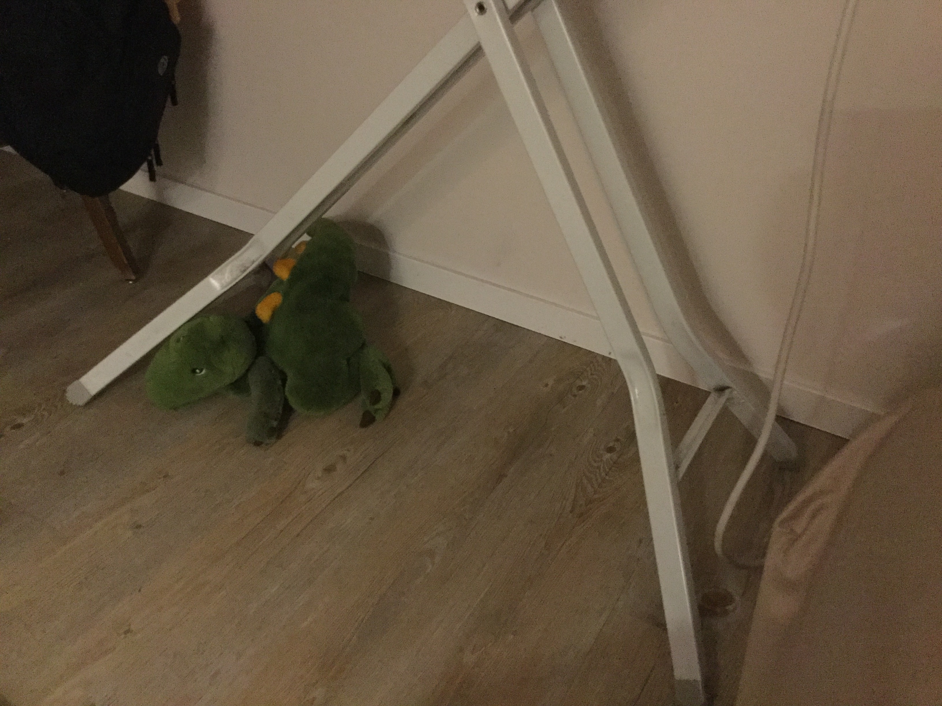

Nordlys
Nordlys
Feuchträume bitte mit Fliesensockel, wenn echt feucht. Bäder,evtl. auch Hauswirtschaftsraum. Küche ist für mich kein Feuchtraum .
Unsere Fußleisten sind auch aus dem MDF.
