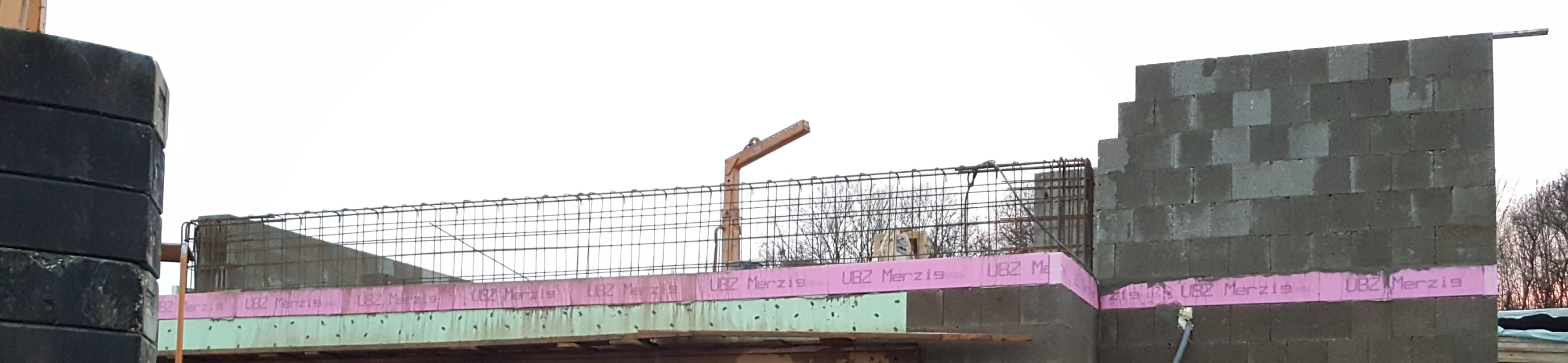

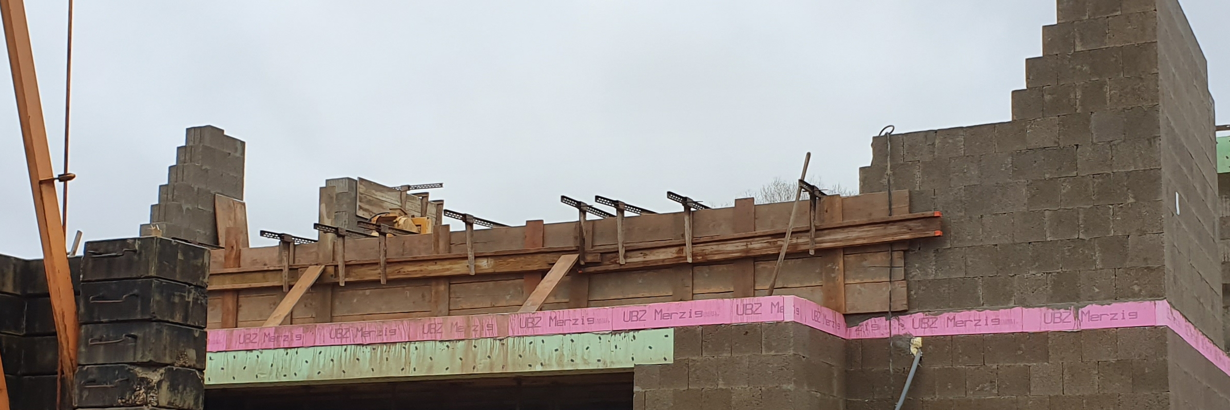

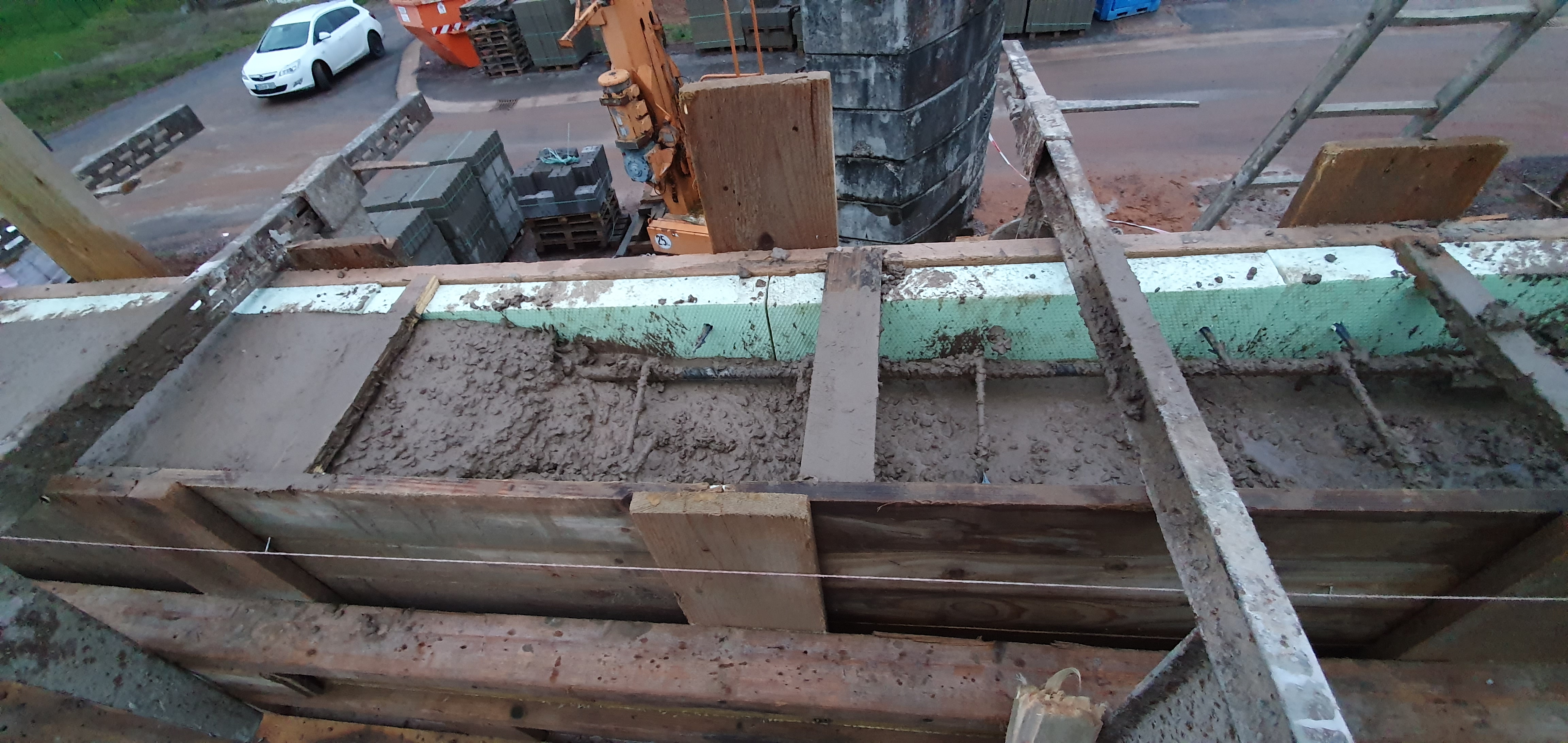

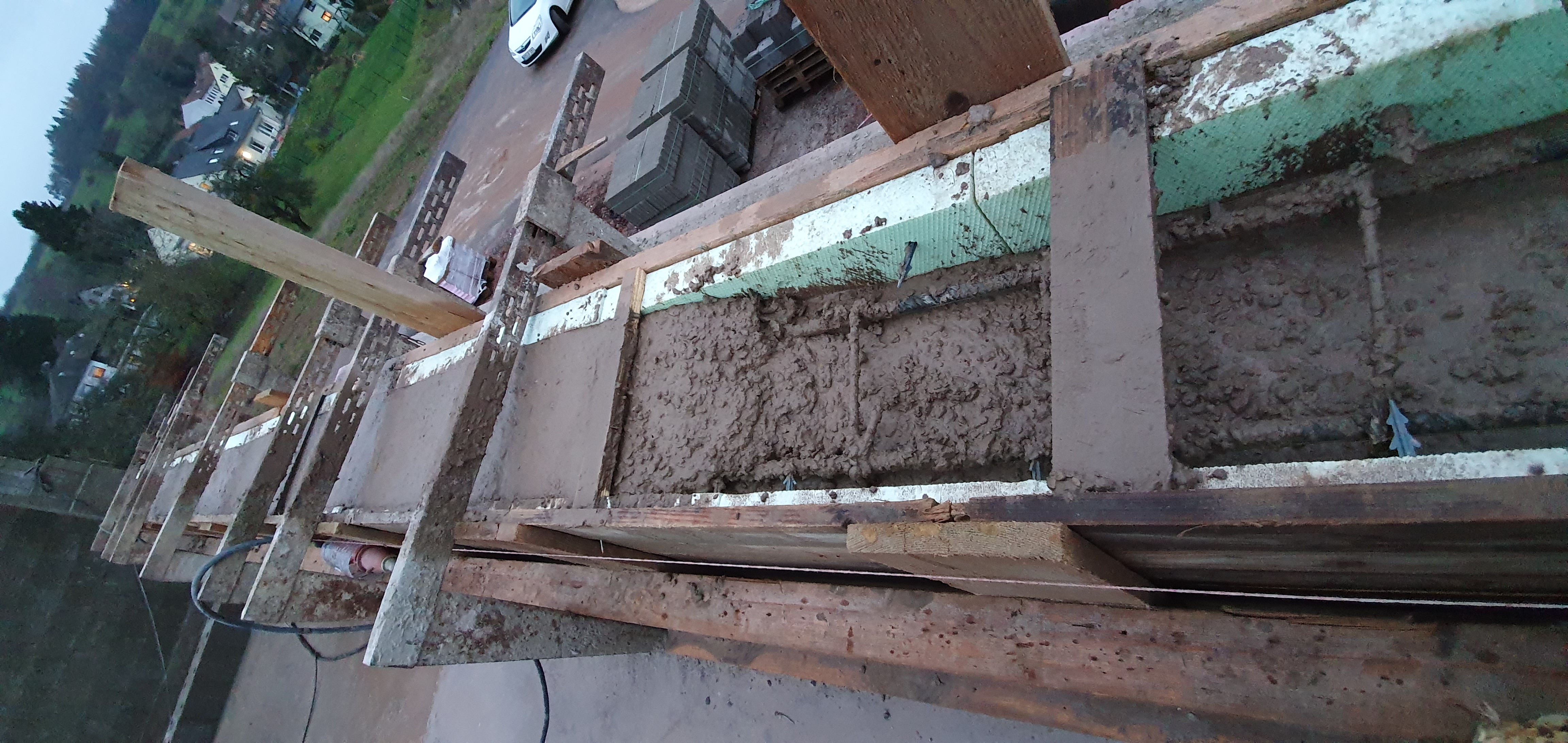

Also über unserer Garage wurde über eine Länge von 7m und einer Höhe von einem Meter ein Sturz geschalt und gegossen. Nun haben sich die Bauarbeiter wohl mit der Betonmmenge verrechnet. Bedeutet, dass auf einer Länge von ca. 1m und einer Tiefe von ca. 20cm noch Beton fehlt. Dieser wird bestimmt heute nachgegossen. Nun die Frage. Dadurch, dass der schon gegossene Beton bis Heute angetrocknet ist, ist es doch möglich, dass der heute dazukommende Beton keine "Verbindung" mit dem schon gegosseenen Beton eingeht? Ich möchte wissen ob es hierbei Probleme mit der Belastbarkeit,Durchbiegung, Festigkeit gibt? Oder ob das alles kein Problem ist. Bevor ich beim Bauunternehmen lospoltere wollte ich mich vergewissern, ob es überhaupt Grund zur Beschwerde gibt. Bilder im Anhang

Was glaubst du machen sie auf Grossbaustellen, die Betonieren auch nicht das Fundament an einem Tag, wenn heute der Rest erledigt wird sehe ich kein Problem. Mann hatte aber doch die Restmenge besorgen können, sei es mit dem Pritschenwagen holen oder in Säcken anrühren.
O
Otus11
Festbeton mit Zementwasserlösung (ohne Sand) einpinseln / vorbewässern, das verbessert die Verbindung mit dem Frischbeton. Die Lasten dürften primär über die Bewehrung aufgefangen werden.

ist da schon über dem Garagentor ein Sturz? Da gehört einer hin. ansonsten ist der Sturz in dem Konstrukt enthalten.
So ganz unproblematisch wie meine Vorschreiber sehe ich das nicht. OK, der Sturz hält den Beton. aber, die Verbindung alt/neu wird nicht bestehen. Deshalb hätte ich Sorge, dass Wasser eindringt und evtl. die Betonteile weiter trennt. Da ist der zahn der zeit schon eingebaut.
Ich würde auf jeden Fall den Bauleiter (schriftlich) auf diesen Mangel hinweisen.
Sich bei dermaßen klaren Mengen beim Beton verrechnen ist mir unbegreiflich. Setzen Sechs!
Steven
Steven
Hallo
ich habe mir noch mal die Bilder angesehen.
Das könnte ein sog. "Überzug" darstellen. Ist wie ein Sturz nur oben darauf. Dann wäre es statisch nicht korrekt ausgeführt.
