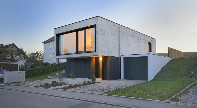

Es geht uns darum eine Oberfläche wie diese zu erreichen
als Beispiel:
Moderne graue Betonstruktur mit großer Fensterfront und Garage bei Abendlicht.
Alternative auch:
br.de träumhäuser wiederbesucht
Ein Haus am Berg
Anhang anzeigen
Innen soll es auch roh bleiben insgesamt in Kombination mit viel Holz.
Wie das am Ende passiert wäre uns eig. egal. Wir wollen außen soweit möglich keinen "stinkeinfachen" Putz - weil es einfach langweilig aussieht - es soll anders aussehen.
Das Haus 1 entspricht Kfw 70 Standard - und da es bei der Energieeinsparverordnung ja nich nur um Dämmung geht sondern um eine Kombination aus Dämmung Heizung usw. dachten wir eig. es wäre machbar da wir voraussichtlich Erdwärme haben werden.

Wie steht es um die Sandwichmethode? Meinungen?
Thema ob man das im Baugebiet darf? Ich habe im Baugebiet keine Auflage wie meine Fassade sein muss - von daher wieso soll ich das nicht dürfen?

Nein - ich wollte nur deutlich darauf hinweisen, daß klare Formen / optisch simple Bauweisen nicht mit günstigerem Bauen zusammengehen, sondern im Gegenteil die Präzision bei den Details eines praktisch "sichtbar bleibenden Rohbaus" ins Geld geht. Somit also, daß ein stylishes Haus mit mehr Sahne auf dem Bausparvertrag korrespondiert.

Bitte, gern. Machbar ist es, das siehst Du ja an Deinen Beispielen, die sind ja aktuell. 50 cm Wanddicke oder mehr fressen nicht unerheblich Grundfläche. Daher mein Vorschlag Porenbeton oder Blähton, da könnte man (monolithisch mit Putz) auf 10 cm weniger kommen. Wenn Du einen fähigen Handwerker findest, der Putzer, Stuckateur und Terrazzohersteller ist, dann macht der Dir die gleiche Optik mit energetisch günstigerem Wandaufbau.
Bei "Sandwich" müßtest Du konkreter definieren, worüber wir da diskutieren sollten. In jedem Fall ist für mich "Sandwich" immer mit Brot auf beiden Seiten, WDVS demnach nicht.

Ich könnte mir vorstellen, das so etwas aus Betonfertigteilen in zweischaliger Bauweise möglich
und nicht unbedingt erheblich teurer als Kalksandstein u Verblender ist.
Ich habe bei uns im Haus 250m2 Bodenplatte als Sichtbeton und in der Planungsphase, da ich gerne noch Farbe hätte, kurzfristig Kontakt zu Heidelberger Beton.
Auch könnte ein Betonfertigteile Hersteller in deiner Region der richtige Ansprechpartner sein.

Sandwichaufbau meinte ich außen Beton innen Beton mittig Dämmung.
Vorteil von Betonfertigteilen wäre halt dass evtl außen eine farblich andere Fasse möglich wäre (oder auch nicht das muss man entscheiden)
Nachteile ist ganz klar die Problematik der Vorkonfektion der ganzen Kanäle, Schalter Dosen etc.
Änderungen im Nachhinein sind hier dann schwer durchführbar.
