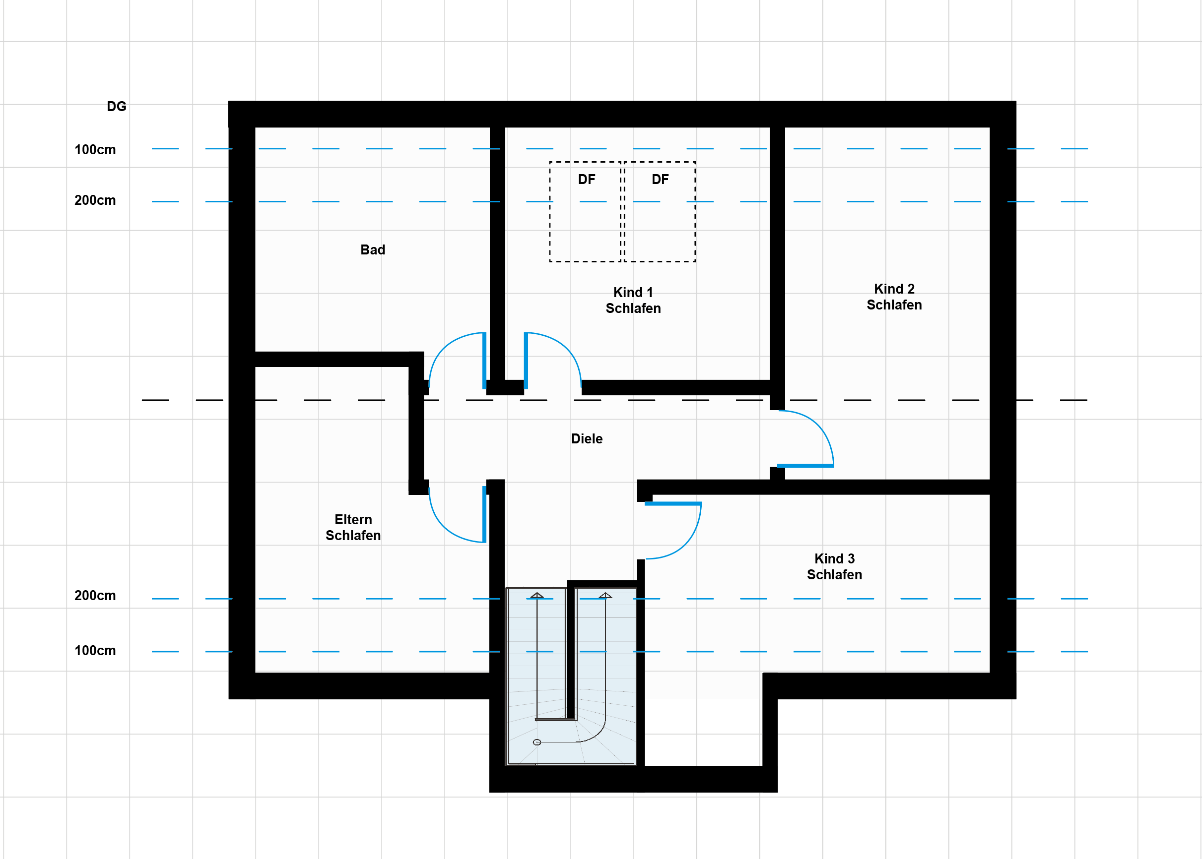

DG – Hauptbad, Elternschlafzimmer, drei Kinderzimmer

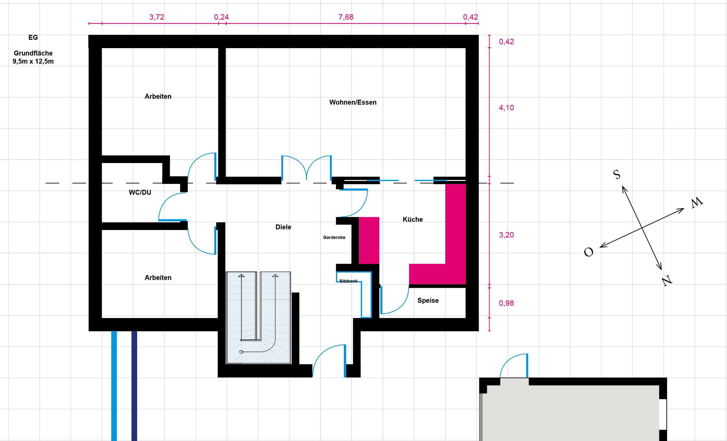

Eigenentwurf des Grundrisses, momentan noch ohne Fenster
Was gefällt besonders? Warum?
– Arbeitszimmer finden gut Platz im EG
– Zimmergrößen im DG sind ausreichend groß
– Eingang mit einigen Winkeln – möchten dort eine kleine sitzbank installieren und ein Stück weiter die Garderobe einbauen
Was gefällt nicht? Warum?
– Küche/Speise vielleicht zu klein? (Tiefkühler könnte in den Keller)
– Durchgangsbreite im Eingang zu Diele groß genug?
– WC im EG nicht zentral genug?
– Wohn/Essbereich zu klein?
– Elternschlafzimmer ggf. zu klein?

Der Grundriss ist ein Gemisch aus vielen Beispielen die wir gesehen haben.
Er beinhaltet alles was wir räumlich benötigen.
Häuser mit 7 Zimmern findet man hier nicht so häufig. Passt der Grundriss und unsere Vorstellung mit Nutzkeller in etwa zu unserem Budget bei bezugsfertigen Ausbau. Wo könnte man ggf. einsparen?
Leider bin ich Laie und habe den Plan so gut es geht gezeichnet.
Grundfläche des Hauses ist: 9,5m x 12,5m
Mauern sind durchgängig mit 42cm bzw. 24cm geplant
Zur Orientierung: ein Rasterquadrat entspricht 1qm
Verbesserungspotenzial gibt es immer, daher freuen wir uns auf Feedback.

Einige Hinweise zu dem Vorhaben. Verzichtet auf den Kamin, diese modernen Häuser sind so warm, den werdet ihr nie anhaben, weil ihr nicht nackt am Esstisch sitzen wollt. Nehmt Dachüberstand, das schützt eure Fassade auf Dauer. Es gibt blöde Moden. Das Fehlen von Überständen ist so etwas. Überlegt, ob das mit den Holzfenstern echt sein soll, denn es bringt null Vorteile. In SH empfehle ich euch von den größeren Team massiv und eco Haus, beide Anbieter sind in gutem Sinn preiswert. Oder ein lokales Unternehmen, im Lübecker Raum zum B. Garant StoDo. Die Küche würde ich mir günstiger machen. Nur das L, keine Speise, L nach Norden, freier Raum für Hintertür, wo nun diese kleine Zeile ist, grosden Amikühlschrank hin, Side by Side. So fürs Erste. K.
Drücke den Grundriss aus und zeichne Möbel ein in Maßstab
Die Garderobe ist für uns schon zu Dritt zu klein bei 5 wird ein Arbeitszimmer zugemüllt
Speisekammer nicht nutzbar
Küche klein
Würde Speis streichen und die Küche vergrößern.
Wohnen Essen könnte für 5 gehen. Zeichnet Möbel ein
Arbeitszimmer sehr klein. Tisch und Regal paßt rein
Würde ein Arbeitszimmer in den Keller verlegen.
WC Ob da eine Dusche paßt bezweifle ich
OG Schlafzimmer nicht möblierbar. Höchstens ihr habt ein 1,4 m Bett
Wird der Erker als Gaube ausgebildet?
Ansonsten weiß ich nicht ob die Treppe geht.
Kinderzimmer auch nur 1 Schlauch
Würde die Zimmer im OG anders anordnen
Bad wird Kinderzimmer
Eltern wird Bad
Kinderzimmer wird Eltern
Gaube, 3 Giebel über den Erker

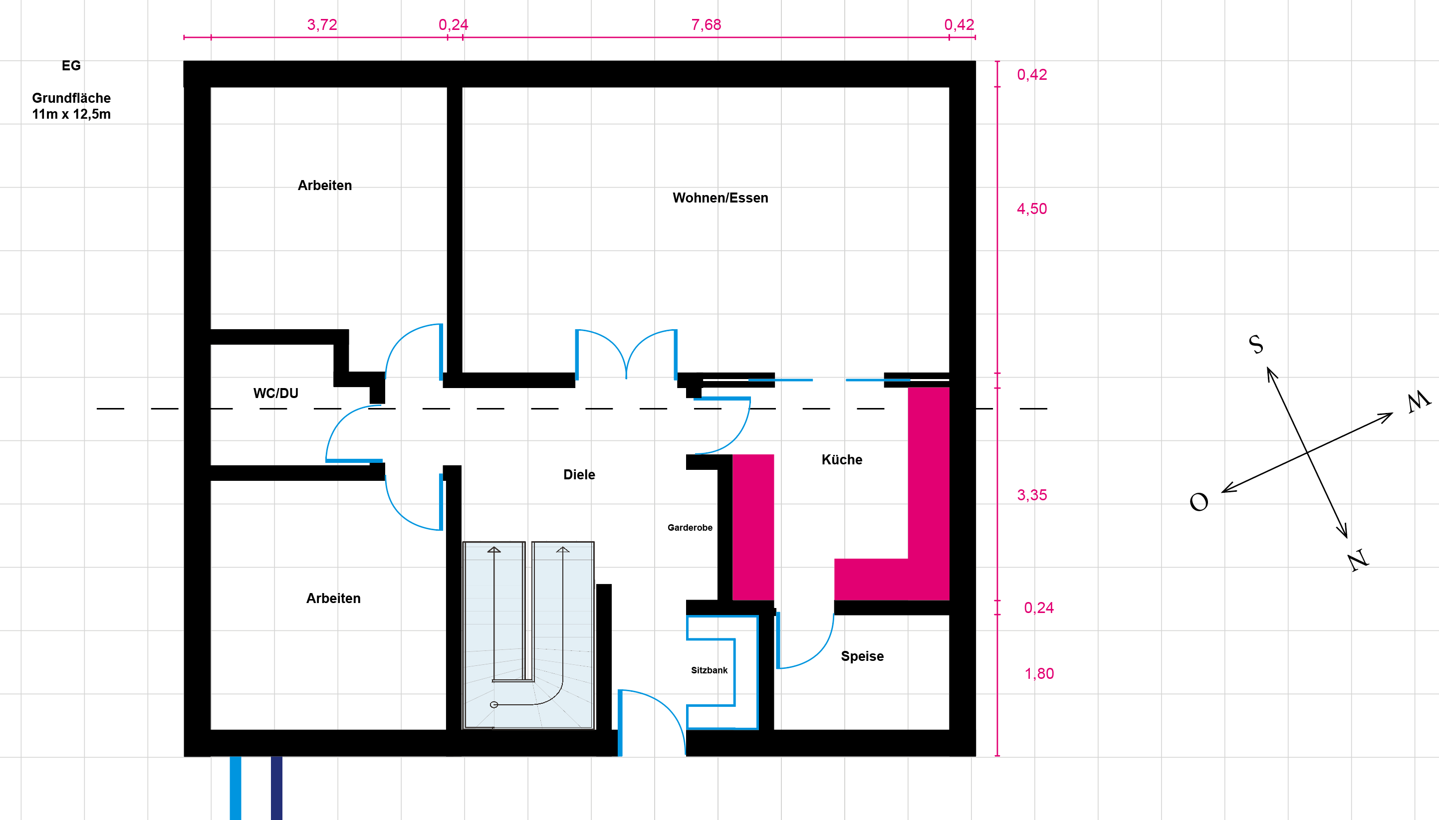

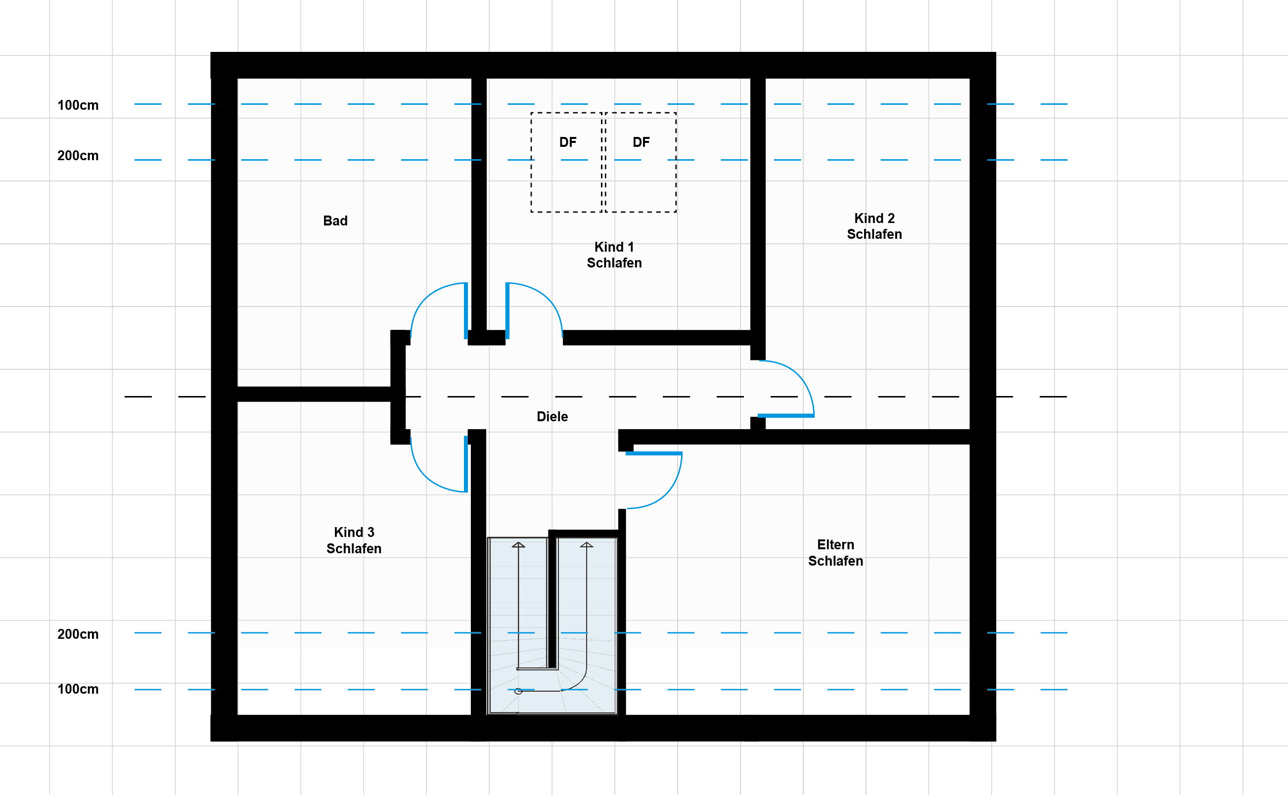

Der Giebel war als Flachdach gedacht. Hab den Grundriss wie von @haydee vorgeschlagen einmal überarbeitet. Haus ist nun 11m x 12,5m. Die Dachneigung müsste auf 45 Grad runter. Speise wollen wir eigentlich gerne behalten. Jetzt sind es 5qm (in unserer momentanen Whg. sind es knapp 2qm). Haustüre Anschlag ist nun links. Sitzecke und Garderobe wurden größer.
Reichen denn 1,2m Durchgangsbreite im Eingangsbereich?
Danke @Nordlys für die Tipps zu den GU. Ich ruf die Mal an wegen einem Termin bzw. Vorgehen.
So sehen die Grundrisse nun aus.
Größe ist nicht alles.
Zeichne überall Möbel im Maßstab ein.
Bad und Kind tauschen. Dann sind alle 3 Richtung Garden
Küche und Eingang gefällt mir noch nicht
Zeichne überall Möbel ein. Im Maßstab. Möbel wie du es brauchst und willst.
