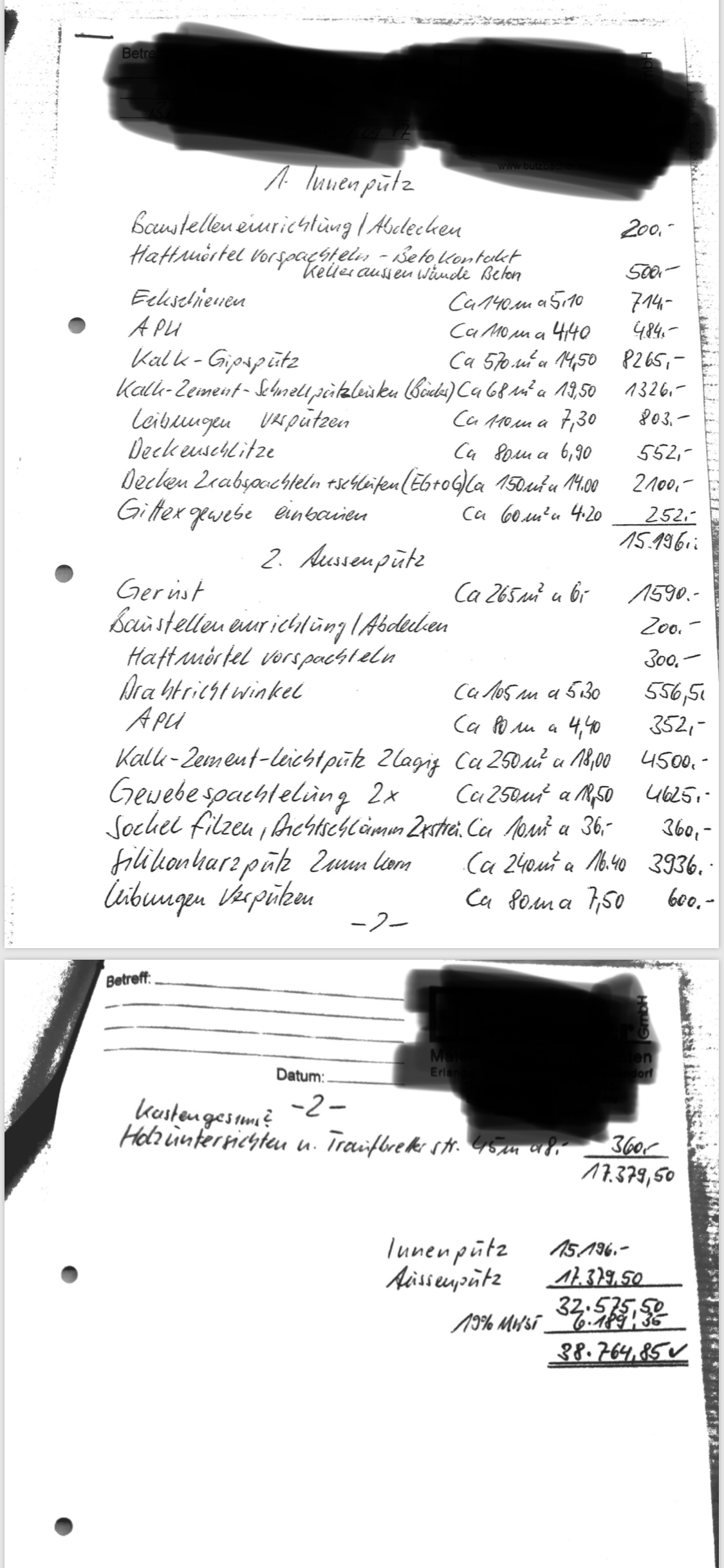

Hallo an alle,
habe nun alle meine Angebote zusammen. Es fehlt lediglich noch der der Außenputz. Nun habe ich im Gespräch mit Kollegen alle möglichen und unmöglichen Summen genannt bekommen ( teilweise 60000 für ein normales / größeres Haus).
Ich weiss die Frage ist recht allgemein formuliert. Als Information habe ich nur bekommen, dass wohl ein Armierungsgewebe gemacht wird, das Haus wird in Massivbauweise / Ziegel erstellt. Könnt ihr vielleicht eine ungefähre Zahl pro Qm Außenwand nennen?
Für eure Beiträge danke ich Euch schon im Voraus!

Ich hab für Armierung, Unterputz, mineralisher Edelputz auf Ziegel ca. 50€ netto gezahlt. Ohne Gerüst, ohne Anstrich. Hatte auch 2 teurere Angebote.
60000 ist ein bisschen sehr unrealistisch, wären ja ca. 300€/m²...
hampshire
70-80€ je qm halte ich für angemessen, wenn es nur Putz ist. (Natürlich incl. MwSt.)
Wenn das Haus sehr viele Ecken und Kanten hat und es Komplikationen mit Gerüst etc gibt ist der Preis natürlich nicht zu halten.

Kommt auf den Putz an.
Mineralischer Edelkratzputz: ca. 120€ pro m² (WeberAquabalance)
Angebot allerdings von Anfang 2017, jetzt dementsprechend teurer.
Kratzputz ist natürlich etwas aufwendiger (Erst Armierungsgewebe, dann Unterputz, dann Kratzputz und dann wird der Putz nochmals abgekratzt)
Ach ja: Preis ist brutto (Steuer also schon drin)

120 ist aber schon ne Hausnummer, bei uns wars auch WeberAquabalance und Anfang 2017 die Hälfte... teuerstes Angebot waren 100€.

Damit Du mal siehst wie so nen Angebot aussehen kann. Ist aber von Ende 2017 und wird auch sogar günstiger weil das Gerüst nicht noch mal ausgebaut wird.
Es sind 2 Vollgeschosse mit 140qm zzgl. Keller in Ortbeton wo im Keller zusätzlich nur die Innenwände verputzt werden.
