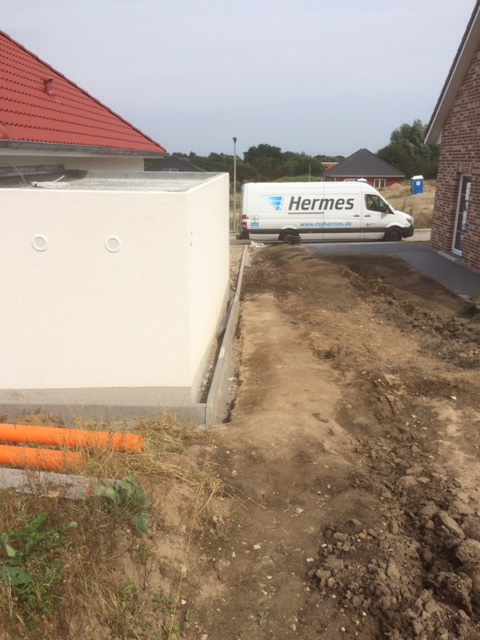

Wir haben jetzt fast unser Nebengebäude fertig. Nun überlegen wir, was wir als Wandabschluss unten machen, an den Stellen, wo nicht gepflastert wird (ca. 50%).
Normalerweise wäre eine Kiestraufe gängig. Bin allerdings unschlüssig, ob der Aufwand wirklich nötig ist. Der Maurer sagte was von "Kantensteinen", worunter ich mir gerade gar nichts vorstellen kann.
Was habt Ihr gemacht und weiß jemand noch andere Alternativen? Hat jemand Rasen bis an den Sockel? Wenn ja, wie ist der Schutz gegen die Wand gemacht? Bilder?

er meint den Kantenstein mit groben Kiessteinen 1-3cm Durchmesser.
Wir haben einen 30 cm Spritzschutz, das Problem ist bei uns eigentlich, dass direkt am Spritzschutz kaum Gras wächst....Reflexionswärme von der Sonne zu groß zu wenig Wasser keine Ahnung....

So machen wir es um das ganz Haus. In den Spalt zwischen Wand und Kantstein kommen Kieselsteine. Der Kantstein sitzt in Beton. An der Wand des Gebäudes ist Folie und Dichtschlämme. Unter den Kieseln ist Füllsand. Bei Terrasse darunter noch ne Drainage. Vorm Haus unnötig, da es zur Strasse von der Hauswand bergab geht.
Das Rasenproblem liegt am Beton und am Sand. Das erledigt sich mit der Zeit, wenn der Boden am Kantstein sich erholt. Karsten

Und woraus besteht so ein Spritzschutz?
Nordlys
Nordlys
Kaho, die Steinchen sind der Schutz. Wenn da Regen darauf pladdert ist das egal, wenn er auf Schwarzerde pladdert, ist die Wand eingesaugt. Karsten
