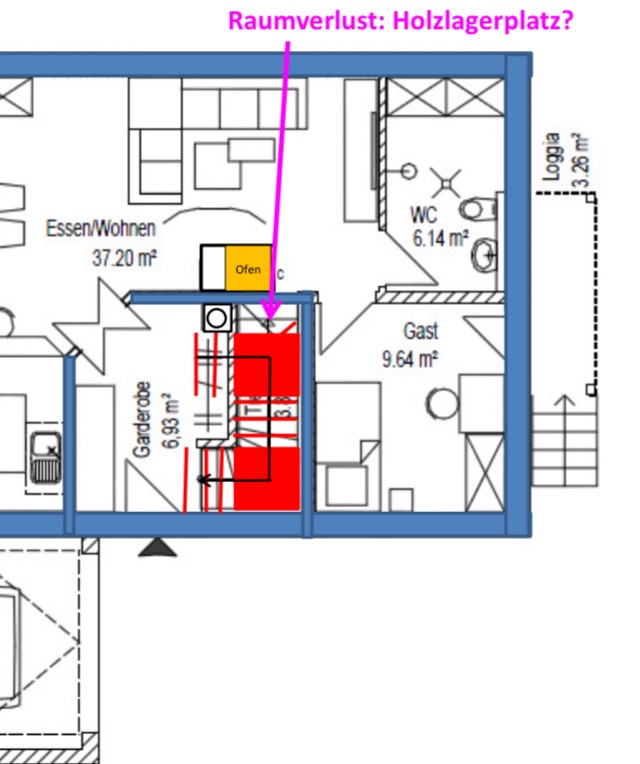

ich möchte euch nochmal um Rat bitten. Unser Baugesuch ist bereits eingereicht, jedoch diskutieren wir gerade wieder über einen Punkte: die Position des Kellerabgangs

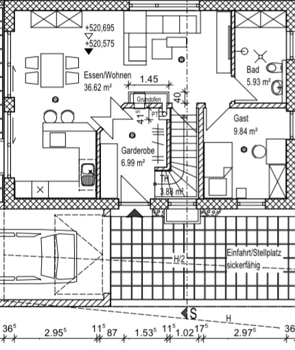

Die Treppe zum OG führt direkt von der Garderobe links weg. Das finden wir auch gut so. In den Keller kommt man vom Wohnbereich durch die Kellertür. Diese Position hat unserer Meinung folgende Nachteile:
1. Von der wohnzimmercouch blickt man auf 3 Türen.
2. Getränkekästen, Lebensmittelvorräte müssen durch Wohnbereich in den Keller getragen werden.
3. Wandfläche/Stellplatz geht durch Kellertür im Wohnbereich verloren.
Im zweiten Bild nun unsere Überlegung. Die Kellertür in den Garderobe verlegen. Was dazu führt, dass:
1. Garderobe/Aufhängenöglichkeit wird kleiner.
2. Hinter dem Kamin entsteht "Hohlraum", welcher evtl. Als Stauraum genutzt werden kann.
3. Kellertreppe wird steiler/länger bzw. es bedarf ein "Podest" in der oberen Kurve.
Was haltet ihr von unserer Idee die Kellertreppe in die Garderobe zu verlegen?
Vielen Dank für eure wertvollen Ratschläge!!!

Ist das ein Umbauvorhaben (oder woher kommt sonst die nur von außen zugängliche Loggia und die merkwürdige Raumanordnung ?)
Warum die Treppe auch in der Laufrichtung gedreht wird (mit traufseitigem Austritt !) ist mir nicht klar, ebenso wenig wie die Podeste. Flächen"verschnitt" wegen eines Schornstein-Standortes ist auch nicht der wahre Jakob.
Warum stellst Du solche Fragen im Stadium einer schon für eingabereif gehaltenen Planung ?
Eine Treppe ist ein zentrales Thema, das sich m.E. nicht für Tekturen eignet.
Die hätten in einem früheren Stadium viel wertvoller sein können, wären bei diesem Grundriss aber gewiß auch schmerzhafte Schläge geworden.
Mir ist diese Planung ein großes Rätsel [emoji848]
...ein ultraschmales WZ als Durchgangszimmer für Bad, Gast und... Keller [emoji33]

bei dem Bauvorhaben handelt es sich um einen Neubau, jedoch auf einem geerbten Grundstück, welches sehr klein ist. Daher ist eine größere Grundfläche nicht möglich. Zudem sollte ich erwähnen, dass das Haus später einmal für 1-2 Personen als Alterssitz genutzt werden soll.
Daher ist eine andere Raumaufteilung von uns nicht gewünscht bzw. wegen Platzmangel nicht möglich. Lediglich der Abgang zum Keller ist noch offen.

Genau andersherum wird ein Schuh daraus: besonders begrenzte Flächen brauchen gute Aufteilung, und ein schlecht konzipiertes Haus durch eine nicht funktionierende Treppe zu heilen schlicht nicht möglich.
